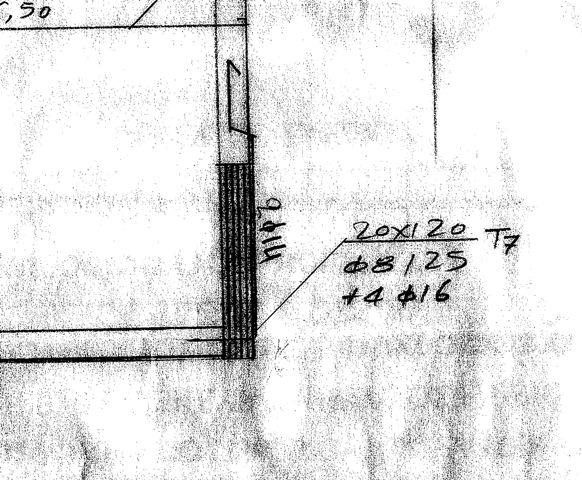

hdimas Δημοσιεύτηκε February 4, 2018 at 01:23 μμ Δημοσιεύτηκε February 4, 2018 at 01:23 μμ Καλησπέρα συνάδελφοι! Κάνω τη μεταπτυχιακή μου εργασία στο SAP2000 και θέλω να μοντελοποιήσω τα υποστυλώματα και τα τοιχώματα ενός κτιρίου του '74 στο section designer. Έχω τοίχωμα 120Χ20 με κύριο διαμήκη οπλισμό 4Φ16, τοποθετημένο μια ράβδο ανά γωνία, και οριζόντιο Φ8/25. Τον διαμήκη μπορώ να τον τοποθετήσω κατά τα γνωστά. Πώς όμως μπορώ να βάλω τον οριζόντιο? Ευχαριστώ εκ των προτέρων.
nik Δημοσιεύτηκε February 5, 2018 at 03:38 μμ Δημοσιεύτηκε February 5, 2018 at 03:38 μμ Εγώ δεν καταλαβαίνω τι οπλισμό έχει το στοιχείο σου. Εμένα μου φαίνεται ότι το έχουν οπλίσει σαν υποστύλωμα, με συνδετήρα Φ8/25 δίτμητο και 4Φ16 στις άκρες + 4Φ16 ενδιάμεσα. Χωρίς να είμαι σίγουρος όμως. Τώρα για το πως θα ορίσεις τον οπλισμό, έχω χρόνια να το ανοίξω το SAP αλλά θυμάμαι ότι έχει πεδίο για κατακόρυφο - vertical οπλισμό (συνδετήρες). Γιατί το κάνεις με section designer και δεν προσθέτεις απλά μία ορθογωνική διατομή ? 1
hdimas Δημοσιεύτηκε February 6, 2018 at 08:36 μμ Δημοσιεύτηκε February 6, 2018 at 08:36 μμ Ρώτησα τον συνάδελφο που είχε κάνει τη μελέτη και μου επιβεβαίωσε ότι πρόκειται για εσχάρα οπλισμού Φ8/25.
