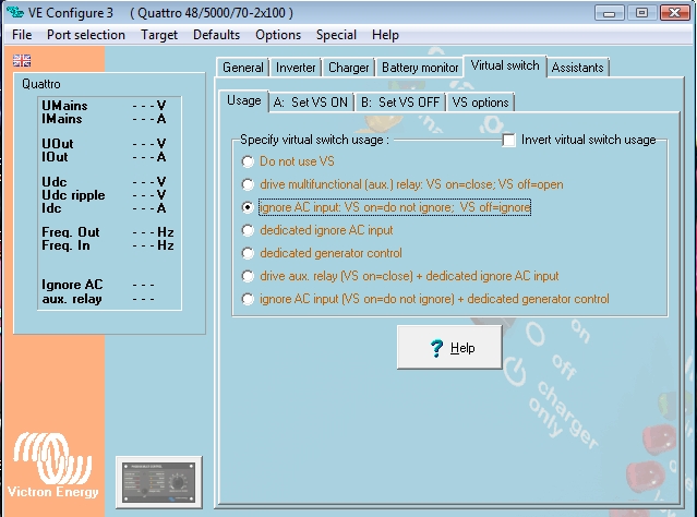

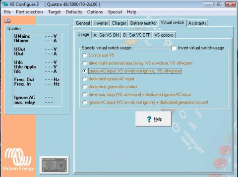

genesis Δημοσιεύτηκε Αύγουστος 13 , 2012 Δημοσιεύτηκε Αύγουστος 13 , 2012 Tηλεγραφικά γιατί γράφω ενώ είμαι μακριά από τη βάση μου και υπό "δυσμενείς" συνθήκες διαδικτύου. - Επιλέγεις στο usage την επιλογή "ignore AC input......" - Για κάθε συνθήκη που θέλεις να ενεργοποιείται το "on" ή το "off", πρέπει να αλλάξεις τον χρόνο που είναι δίπλα από -1sec σε 5 ή 10sec. - Tα 21V είναι πολύ χαμηλά, προτείνω όχι λιγότερα από 23V. - Τα 27V είναι ΟΚ αρκεί το ρεύμα φόρτισης (ρύθμιση που κάνεις στο tab "charger") να μην υπερβαίνει το 1/10 της ονομαστικής χωρητικότητας της μπαταρίας. - Έλεγξε αν στα "options" είναι ενεργοποιημένο κάτι που δεν θέλεις (υπάρχει βοηθητικό μενού στο πρόγραμμα που επεξηγεί αρκετά καλά κάθε λειτουργία). Π.χ. πρόσεξε αν είναι επιλεγμένη μια επιλογή που αντιστρέφει την λογική λειτουργίας. - Όταν ολοκληρώσεις τις ρυθμίσεις πρέπει να επιλέξεις το "send settings" που βρίσκεται κάτω αριστερά....αν θυμάμαι καλά. Μόλισς στείλεις τα δεδομένα στο μηχάνημα οι ρυθμίσεις είναι ενεργές αμέσως. 1

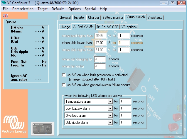

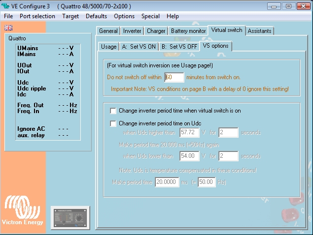

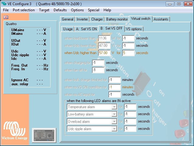

genesis Δημοσιεύτηκε Σεπτέμβριος 5 , 2014 Δημοσιεύτηκε Σεπτέμβριος 5 , 2014 Παράδειγμα όπου το μηχάνημα θα συνδέεται όταν η τάση πέσει κάτω από τα 47V για τουλάχιστον 5s και θα αποσυνδέεται όταν ξεπεράσει τα 57V για τουλάχιστον 5s.Επίσης θα συνδέεται αν προκύψει κάποια συνθήκη alarm και ο ελάχιστος χρόνος σύνδεσης θα είναι 60min. 2
