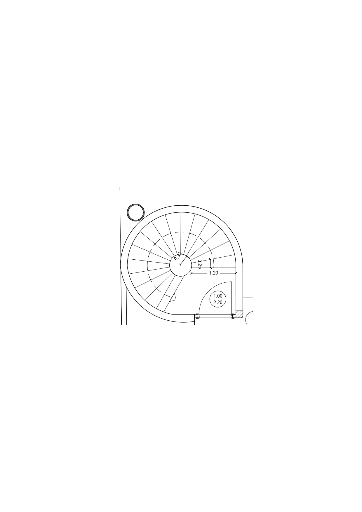

zozekari Δημοσιεύτηκε Οκτώβριος 22 , 2020 Share Δημοσιεύτηκε Οκτώβριος 22 , 2020 (edited) ΚΑΛΗΣΠΕΡΑ ΣΥΝΑΔΕΛΦΟΙ. ΜΠΟΡΕΙΤΕ ΝΑ ΜΟΥ ΠΕΙΤΕ ΤΙ ΣΗΜΑΙΝΕΙ Η ΦΡΑΣΗ "ΑΚΤΙΝΑ ΚΑΜΠΥΛΟΤΗΤΑΣ ΤΗΣ ΕΣΩΤΕΡΙΚΗΣ ΠΛΕΥΡΑΣ ΔΕΝ ΕΙΝΑΙ ΠΟΥΘΕΝΑ ΜΙΚΡΟΤΕΡΗ ΑΠΟ 7,5ΜΕΤΡΑ"? ΕΠΙΣΥΝΑΠΤΩ ΤΟ ΣΧΕΔΙΟ ΤΗΣ ΠΕΡΙΣΤΡΟΦΙΚΗΣ ΣΚΑΛΑΣ ΜΕ ΛΟΞΕΣ ΒΑΘΜΙΔΕΣ. ΘΕΛΩ ΝΑ ΚΑΝΩ ΑΛΛΑΓΗ ΧΡΗΣΗΣ ΤΟΥ ΚΤΙΡΙΟΥ ΑΠΟ ΓΡΑΦΕΙΑ ΣΕ ΞΕΝΟΔΟΧΕΙΟ ΚΑΙ ΠΡΟΣΠΑΘΩ ΝΑ ΚΑΤΑΛΑΒΩ ΑΝ ΕΙΜΑΙ ΜΕΣΑ ΣΤΙΣ ΠΡΟΔΙΑΓΡΑΦΕΣ ΤΟΥ ΠΙΝΑΚΑ ΤΟΥ ΚΤΙΡΙΟΔΟΜΙΚΟΥ ΚΑΝΟΝΙΣΜΟΥ. Η ΟΙΚ. ΑΔΕΙΑ ΕΚΔΟΘΗΚΕ ΤΟ 1973. ΕΠΙΠΛΕΟΝ, ΠΩΣ ΥΠΟΛΟΓΙΖΕΤΑΙ ΤΟ ΠΛΑΤΟΣ ΒΑΘΜΙΔΑΣ ΟΤΑΝ ΛΕΕΙ ΟΤΙ ΘΑ ΠΡΕΠΕΙ ΝΑ ΕΙΝΑΙ ΜΕΤΡΟΥΜΕΝΟ ΣΕ ΑΠΟΣΤΑΣΗ 0,50Μ. ΑΠΟ ΤΗΝ ΕΣΩΤΕΡΙΚΗ ΠΕΡΙΜΕΤΡΟ ΤΗΣ ΣΚΑΛΑΣ? ΕΥΧΑΡΙΣΤΩ. Η χρήση κεφαλαίων δεν επιτρέπεται. Επίλεξε «επεξεργασία» και διόρθωσε το κείμενο της δημοσίευσής σου. Διάβασε προσεκτικά τους κανόνες συμμετοχής στο φόρουμ. Pavlos33 Edited Οκτώβριος 23 , 2020 by Pavlos33 Link to comment Share on other sites More sharing options...
Gestalt Δημοσιεύτηκε Νοέμβριος 24 , 2020 Share Δημοσιεύτηκε Νοέμβριος 24 , 2020 (edited) @zozekariβρήκες απάντηση στο ερώτημά σου; Θα ήθελα συνάδελφοι να ρωτήσω το εξής: Σε Ξενοδοχείο που αποτελείται από αυτόνομα κτίρια - βίλες, ακόμα και αν η μορφή φιλοξενίας αφορά βίλες (όχι δηλαδή κλασσικού τύπου ξενοδοχείου με δωμάτια και λοιπές παροχές σε ενιαίο κατά βάση κτιριακό όγκο) και επομένως παραπέμπει σε κατοικία, εμείς πώς αντιμετωπίζουμε τα διάφορα πολεοδομικά - κτιριολογικά ζητήματα (πχ. αναφορά στις κλίμακες του Κτιριοδομικού Κανονισμού, στον Κανονισμό Πυροπροστασίας κλπ.), ως ξενοδοχείο και επομένως ως προσωρινή διαμονή (συνολικά υπερκαλύπτονται οι ελάχιστες 20 κλίνες όπου ξεκάθαρα θα αντιμετωπιζόταν συνολικά το συγκρότημα ως Κατοικία); Σχετικά με τις κυκλικές σκάλες όπως αυτή που παρέθεσε ο/η @zozekari στο προηγούμενο μήνυμα, δεν είναι δυνατόν να χρησιμοποιηθούν σε Ξενοδοχεία (καθότι η ακτίνα καμπυλότητας 7,5 μ. δημιουργεί τελείως διαφορετική τυπολογία κλίμακας (καμπύλες επιμήκεις) και δεν μπορεί να προκύψει κυκλική κλίμακα) ; Αναφέρομαι σε περίπτωση Ξενοδοχείου αποτελούμενου από ξεχωριστές Κτιριακές μονάδες / βίλες, όπου στο ισόγειο βρίσκονται χώροι διημέρευσης και wc/λουτρά, ενώ στον όροφο το υπνοδωμάτιο και υπάρχει η προτίμηση δημιουργίας κυκλικής σκάλας όπως πολλά όμορφα παραδείγματα κυκλικών κλιμάκων... είναι απαγορευτικό; Edited Νοέμβριος 24 , 2020 by Gestalt Link to comment Share on other sites More sharing options...

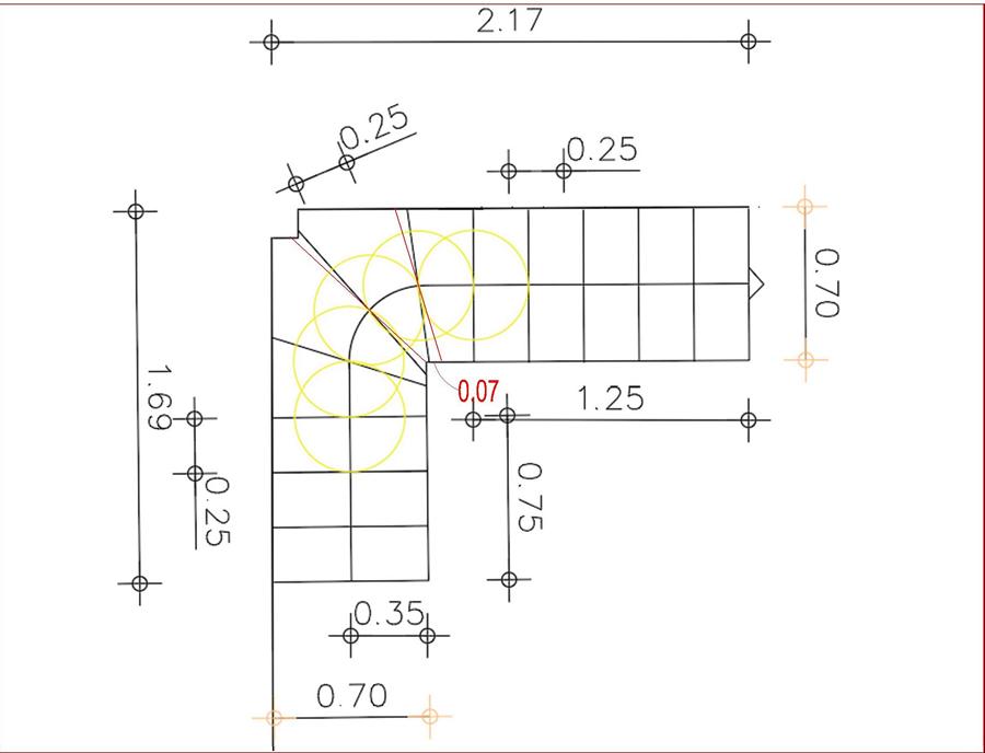

Architect90 Δημοσιεύτηκε Ιανουάριος 4 , 2021 Share Δημοσιεύτηκε Ιανουάριος 4 , 2021 (edited) Καλησπέρα. μπορείτε να με βοηθήσετε στον σχεδιασμό σφηνοειδούς σκάλας σχήματος Γ; Πρόκειται για σκάλα από κατοικία σε βοηθητικό χώρο υπογείου 0.70 εκατοστών.. Αρκεί στην μέση της σκάλας 0.35 εκατοστά από την εσωτερική πλευρά να έχουμε πάτημα 0.25( το πάτημα της) εκατοστών;... Edited Ιανουάριος 4 , 2021 by Architect90 Link to comment Share on other sites More sharing options...
tetris Δημοσιεύτηκε Ιανουάριος 4 , 2021 Share Δημοσιεύτηκε Ιανουάριος 4 , 2021 Σφηνοειδής σκάλα δεν υπάρχει, μόνο σφηνοειδείς βαθμίδες Δες στο σχετικό άρθρο του κτιριοδομικού, σε ποια κατηγορία εμπίπτεις. Εκεί, υπάρχουν όλα αναλυτικά Αν μετά τα ανωτέρω χρειάζεσαι ακόμη βοήθεια, θα πρέπει να μας δώσεις τα γεωμετρικά χαρακτηριστικά του χώρου 1 1 Link to comment Share on other sites More sharing options...
Architect90 Δημοσιεύτηκε Ιανουάριος 4 , 2021 Share Δημοσιεύτηκε Ιανουάριος 4 , 2021 (edited) Είναι προς βοηθητικό χώρο υπογείου, άρα από οτι καταλαβαίνω δεν χρειάζεται να είμαι σε κάποιον από τους 3 τύπους; Απλά απορώ πως σχεδιάζεται σωστά.. δηλαδή από τι απόσταση απο την εσωτερική γωνία της σκάλας (στην μέση;εδώ 0.35), πρέπει να υπάρχει πλάτος ίσο με το πάτημα μου και τι αποστάσεις πρέπει να τηρούνται κοντά στο φανάρι. Edited Ιανουάριος 4 , 2021 by Architect90 Link to comment Share on other sites More sharing options...
Architect90 Δημοσιεύτηκε Ιανουάριος 4 , 2021 Share Δημοσιεύτηκε Ιανουάριος 4 , 2021 Link to comment Share on other sites More sharing options...
