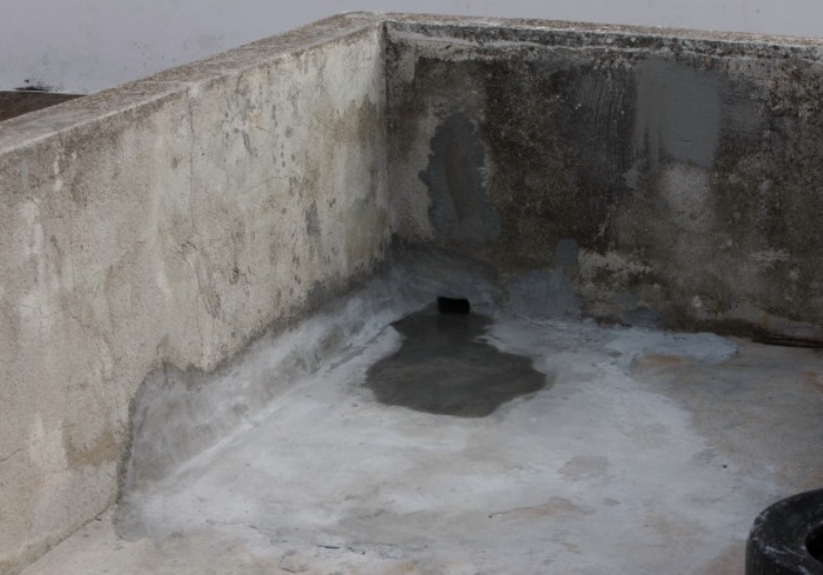

myri Δημοσιεύτηκε October 23, 2010 at 05:41 μμ Δημοσιεύτηκε October 23, 2010 at 05:41 μμ κατά τη γνώμη μου αν δεν μπορείς να το επισκευάσεις άσ το όπως είναι και δες αν μπορείς να ελένξεις την πηγή του προβλήματος ταυτόχρονα ανά τακτά διαστήματα θα καθάριζα την ταράτσα και θα την περνούσα μονωτικό επισης όποτε βρέχει να ελέγχεις αν οι υδροροές είναι βουλωμένες και να τις καθαρίζεις

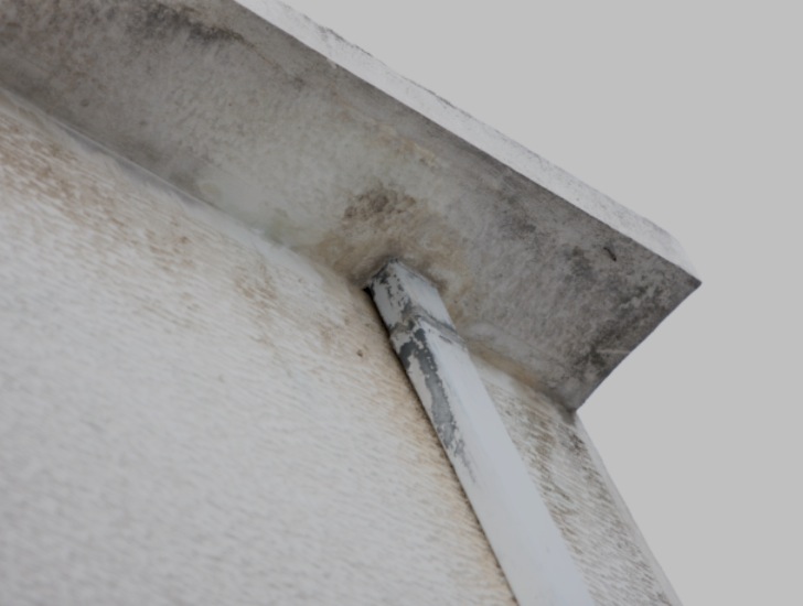

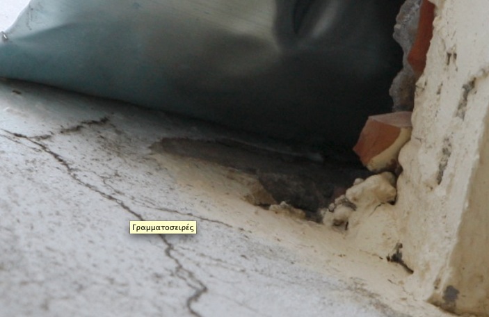

ismeit Δημοσιεύτηκε October 23, 2010 at 06:07 μμ Δημοσιεύτηκε October 23, 2010 at 06:07 μμ ευχαριστω για τις οδηγιες. Εχω πει σε ενα ιδιοκτητη να βαλει υδροροη απο την ταρατσα μηπως και χυνεται το νερο στον τοιχο (φωτο). Επισης βλεπω κατι σπασμενο πανω στο ντουβαρι και κατω απο τη προχειρη υδροροη-σκεπη του και λεω πως παιρνω ή επερνα απο εκει υγρασια. Η υδροροη δεν ειναι ποτε μπουκωμενη μιας και ειναι αρκετα φαρδια λαμαρινα. Οσο για το μονωτικο το σκεφτομαι και εχω αρχισει να ψιλοκαθαριζω μιας και το τεποζιτο για πετρελαιο ειναι στην ταρατσα επισης. Και σιγα-σιγα θα το μονωσω τμηματικα. Οταν λεω μονωση ενοω με αυτα τα ελαστομερη μονωτικα για ταρατσες που απλωνονται με βουρτσα.

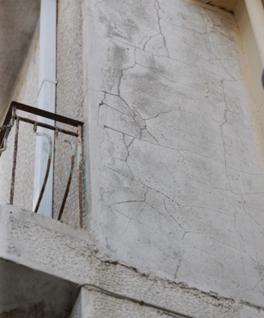

Ροδοπουλος Δημοσιεύτηκε October 23, 2010 at 10:46 μμ Δημοσιεύτηκε October 23, 2010 at 10:46 μμ η τελευταία φωτό είναι δείγμα αλκαλοπυριτικής απο παρατεταμένη υγρασία. Η αντοχη του σκυροδεματος έχει πέσει σημαντικά. Προσοχή δεν βάζεις ρητίνες. Χρειαζεται ειδική επισκευή με επιπλέον προστασία της οπλισης. Η ταρατσα έχει εμφανή σημάδια υγρασίας, βιολογικής διάβρωσης, κλπ.
ismeit Δημοσιεύτηκε October 24, 2010 at 06:31 μμ Δημοσιεύτηκε October 24, 2010 at 06:31 μμ καλησπερα και ξαναευχαριστω. η τελευταια φωτ/α για επιβεβαιωση ειναι η toixos kato apo 1-mesotixia.jpg Μεχρι να βρω την επομενη δουλεια για να φωναξω καποιον να το δει, να βαλω στοκο ή τι προτεινετε στις ρωγμες που φαινονται και μετα ασταρι και ενα ελαστομερες για προσωρινη προστασια μηπως και γλυτωσω για λιγους μηνες παρακαλω ? Γιατι θα αργισω πολυ να κανω ολα αυτα. Αναλογιζομενος και το υψηλο κοστος για τον τοιχο αυτο και κολωνα κλπ.
Ροδοπουλος Δημοσιεύτηκε October 24, 2010 at 07:11 μμ Δημοσιεύτηκε October 24, 2010 at 07:11 μμ Ειναι ημίμετρο για μερικούς μήνες. Για το τοιχίο εμποτιζόμενος αναστολέας διάβρωσης και υδροφοβισμός. Για την κολώνα μονο εμποτιζόμενος αναστολέας διάβρωσης. Πάντως για το κόστος χωρίς γνώμη μηχανικού δεν θα ξέρεις ποτέ και σίγουρα οσο το αφήνεις θα αυξάνεται.
ismeit Δημοσιεύτηκε October 25, 2010 at 01:55 μμ Δημοσιεύτηκε October 25, 2010 at 01:55 μμ Ευχαριστω και παλι. Για να ειμαι σιγουρος οσο αφορα τον εμποτιζόμενο αναστολέα διάβρωσης.... Τον τοποθετω οπως ειναι χωρις ξυσιμο ή ΜΕ ξυσιμο εστω και ως ενα σημειο που δεν ξεφλουδιζει με το ματι. Να εμποτιστει και λιγο η επιφανεια τριγυρω απο τα σιδερα ?
Ροδοπουλος Δημοσιεύτηκε October 25, 2010 at 04:41 μμ Δημοσιεύτηκε October 25, 2010 at 04:41 μμ δεν έχεις ασταρί ή βαφή. Εαν έχεις την βγάζεις. Ψεκάζεις με 1 λιτρο ανα τετραγωνικό τον αναστολέα και μετα το υδροφοβισμό.
ismeit Δημοσιεύτηκε October 25, 2010 at 06:59 μμ Δημοσιεύτηκε October 25, 2010 at 06:59 μμ Εξωτερικα, θα ξυσω με σιδερενια ξυστρα μιας και δεν εχει χρωμα, να φυγει η βρωμια και 8α ξυσω και τις ρωγμες λιγο. Αυτες θα τις στοκαρω με ακρυλικο στοκο αν ειναι καπως βαθιες ? Στην ακρη με τη μεσοτοιχια του αλλου ιδιοκτητη αν εχει ψιλορωγμες να τις στοκαρω η να τις αφησω οπως ειναι ? Οσο αφορα τον αναστολεα μιας και δε θελει ασταρι ο εξωτερικος τοιχος γινεται να τον απλωσω 2 χερια με χοντρη βουρτσα ή ρολο ? Αλλιως θα χρησιμοποιησω ψεκαστηρι για τα τζαμια με το υγρο μεσα. ποια εταιρια συστηνετε γιατι ειμαι ασχετος και ποιο προιον για αναστολεα και υδροφοβισμο ? Η επιφανεια πρεπει να ειναι μεγιστο 2μ πλατος Χ 4μ~ ισως και λιγοτερο. ευχαριστω για την καταναλωση χρονου και υπομονη στο θεμα των αποριων !
Ροδοπουλος Δημοσιεύτηκε October 26, 2010 at 08:59 πμ Δημοσιεύτηκε October 26, 2010 at 08:59 πμ δεν μιλαω για ρωγμές. Αυτές θέλουν αυτοψία. Μιλάω για το τοιχίο και ημίμετρο. Παίρνεις ενα πλυστικό καθαρίζεις την επιφάνεια, ψεκάζεις με ψεκαστικό τρόμπας τον αναστολέα τον αφήνεις 48 ώρες, ψεκάζεις τον υδροφοβισμό. Τις ρωγμές της αφήνεις για την αυτοψία απο τον μηχανικό. Δεν βάζεις στόκο διότι μετά θα κάνεις την ζωή του μηχανικού δύσκολη.
