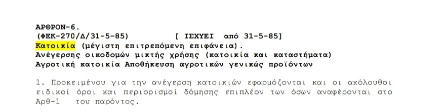

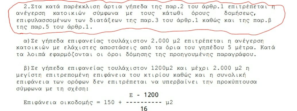

Συμφωνώ μετά ως ανωτέρω δήλωσες και με Σέβας σε μηχανικούς και συναδέλφους κάνω την ακόλουθη ερώτηση.
Με τα δεδομένα που έχουμε από το κωδικοποιημένο Δ 270 εγώ καταλαβαίνω ότι ισχύουν και οι δύο συντελεστές ο ένας καθολικά στο οικόπεδο και ο άλλος συγκεκριμένα ανά κτίριο τοποθετημένο μέσα στο οικόπεδο και όχι ένας. πιθανόν να το καταλαβαίνω λάθος αλλά άμα παρατηρήσεις τις λέξεις του νόμου και τον τρόπο ορισμού θα μπορούσε να ισχύει και αυτό.Screenshot_20191125-202421_Drive.thumb.jpg.f16ec7ef1947b7afec1a62ec7464b966.jpg
Στο άρθρο 6 έτσι όπως τροποποιήθηκε από το δ 270 και σύμφωνα με το print screen που σας ανεβάζω Αναφέρει ότι τα κάτωθι κατά παρέκκλιση άρτια και οικοδομήσιμα οικόπεδα επιφυλάσσονται για τις διατάξεις της παραγράφου 3 του άρθρου 1 καθώς και της παραγράφου 5 Οπότε καταλαβαίνουμε λοιπόν ότι από αυτό θα μπορούσε να ισχύει αυτό που λέω παραπάνω....
Edited by Pavlos33
xenbabou, said
"Iσχύουν και οι δύο συντελεστές ο ένας καθολικά στο οικόπεδο και ο άλλος συγκεκριμένα ανά κτίριο τοποθετημένο μέσα στο οικόπεδο και όχι ένας. "
Δεν ειπωθηκε κατι τετοιο.
Aυτο που ειπωθηκε ειναι οτι ο σδ υπολογιζεται "αναλογα με την κατηγορια ακινητου"  που θες να χτισεις και την αρτιότητα /οικοδομησιμοτητα  στην οποία υπάγεσαι.
Και επειδη συνηθως μιλαμε για κατοικιες, χτιζουμε με βαση τις "αρτιοτητες" και τους κανονες του αρθρου 1
Αρθρ.6.-1. Προκειμένου για την ανέγερση κατοικιών εφαρμόζονται και οι
ακόλουθοι ειδικοί όροι και περιορισμοί δόμησης επιπλέον των όσων
αναφέρονται στο άρθρ.1 του παρόντος.
Δλδ.   -κατ'  εξειδίκευση-  αναλογα με το εμβαδον και το ετος δημιουργιας....η ανοικοδομηση γινεται όπως τα οριζει το αρθρο 6.
Και επειδη η αναλυση ολων αυτων θα απαιτουσε την αντιγραφη  ολου του Δ 270,
θεωρω οτι πιο ευκολα δινεται απαντηση
-ποσα τμ χτιζει ενα τυφλο 4 στρ.?
-πόσα τμ. χτιζει γηπεδο κειμενο στην  ζωνη?
-ή "με ποιες διαταξεις χτιζει και τι ενα γηπεδο 750 τμ"
