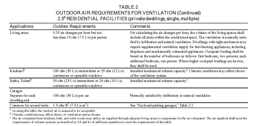

zxgr Δημοσιεύτηκε Μάιος 10 , 2011 Share Δημοσιεύτηκε Μάιος 10 , 2011 και το θεμα αερισμου κατοικιων στην τοτεε πασχει (του λειπει αερας) κατα τους φονιαδες των λαων (ashrae standard 62) απαιτουνται 15cfm ανα ατομο + 25cfm κουζινα + 20cfm μπανιο δηλ για 100 m2 5 ατομα = 120cfm = 204 m3/h κατα τους γεννητορες της φιλοσοφιας (τοτεε) στο κτιριο αναφορας απαιτουνται 0,75 m3/h/m2 δηλ για 100 m2 5 ατομα = 75 m3/h τι εγινε τα κονομισαμε απο τα δανεικα και κοψαμε τη φασολαδα και το κλασιμο μηπως με τα σουπερ αεροστεγανα πιστοποιημενα κουφωματα ο ενοικος θα τα ανοιγει συχνοτερα (και θα τα ξεχνα) γιατι θα πνιγεται απο τη μποχα και την υγρασια μηπως λεω (δεν συζηταμε καν για τις παλιες καλες 2 εναλλαγες την ωρα, τις εφαγε η υπερδιαστασιολογηση λεβητα) Link to comment Share on other sites More sharing options...
