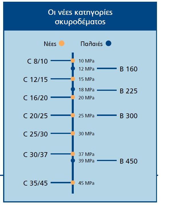

Topap Δημοσιεύτηκε Οκτώβριος 22 , 2010 Δημοσιεύτηκε Οκτώβριος 22 , 2010 http://www.interbeton.gr/UserFiles/File/media_kit/185807_askiste_beton.pdf Στη σελίδα 4 έχει την σχέση παλιάς-νεάς κατηγορίας σκυροδέματος. Τελικά το B120 μπορεί να είναι και πιο κάτω από το C8/10...
