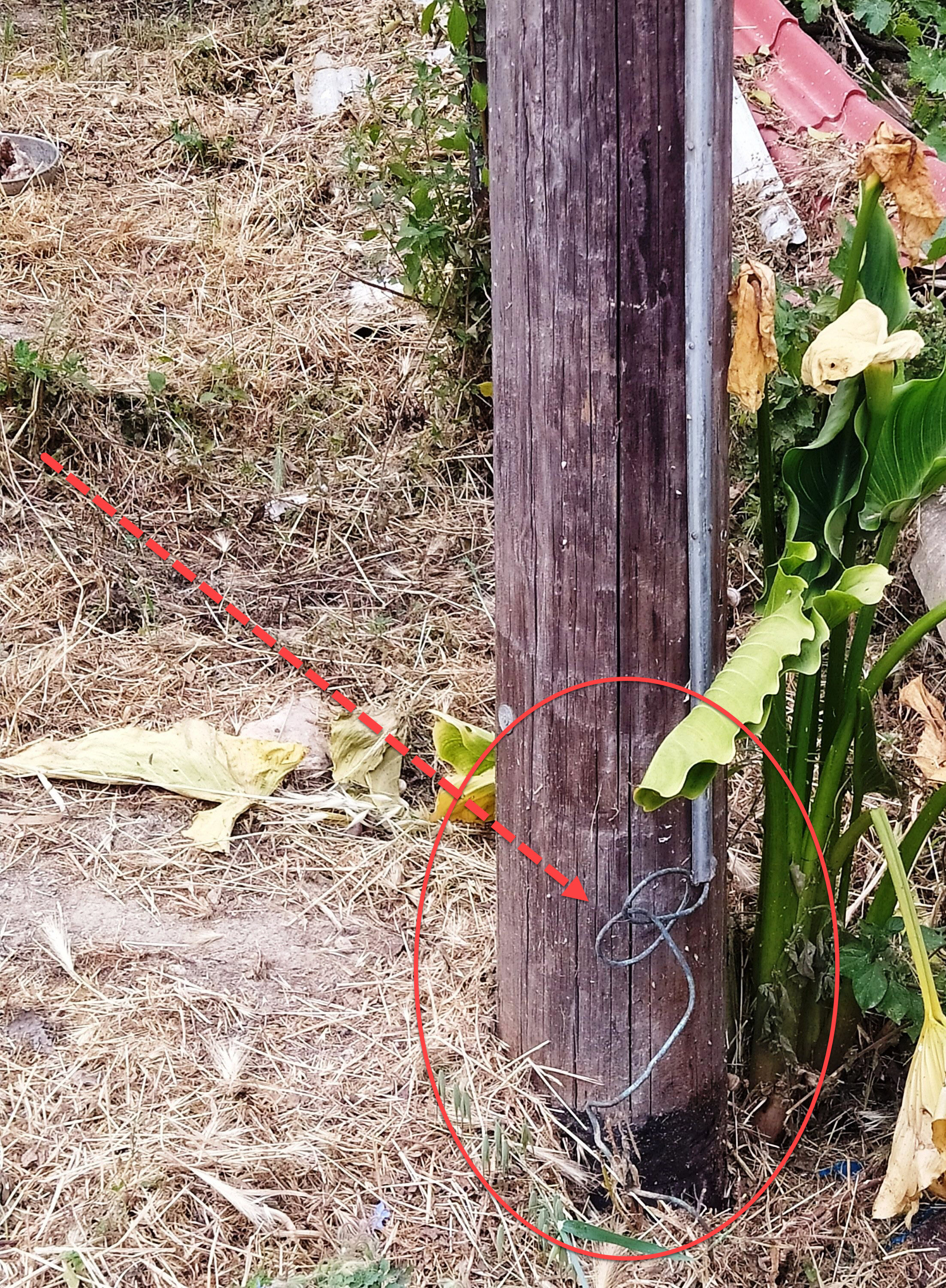

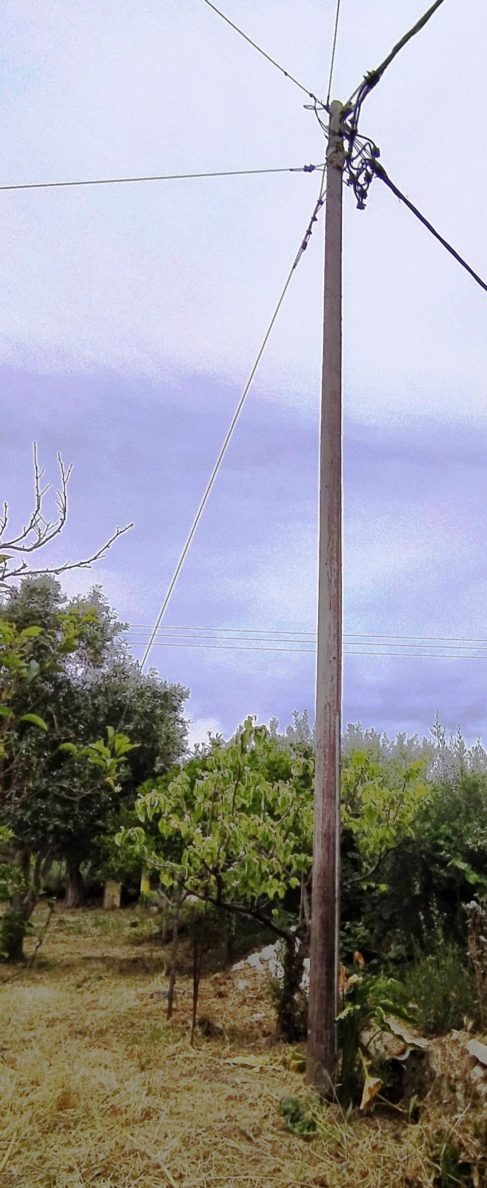

Pavlos33 Δημοσιεύτηκε May 18, 2021 at 11:15 πμ Δημοσιεύτηκε May 18, 2021 at 11:15 πμ Καλησπέρα σας. Παραθέτω δυο φωτογραφίες από ξύλινο στύλο ΔΕΗ μέσα σε γήπεδο εκτός σχεδίου. Από την κορυφή της συνδέεται καλώδιο με υπάρχουσα ισόγεια κατοικία (υπάρχει μετρητής ΔΕΗ) και ένα καλώδιο "φεύγει" προς την κατοικία όμορου γηπέδου (ενδεχομένως να μεσολαβεί και άλλη ξύλινη κολώνα καθώς η κατοικία στο όμορο γήπεδο βρίσκεται αρκετά μακριά). Η κολώνα της φωτογραφίας έχει τοποθετηθεί στη θέση αυτή κάποιες δεκαετίες. Παρατήρησα στη βάση της κολώνας αυτό που έχω βάλει σε κόκκινο κύκλο στη φωτογραφία, σαν ένα χοντρό σύρμα το οποίο όμως δεν βρίσκεται εντός του εδάφους. Θα ήθελα τους συναδέλφους να με ενημερώσουν για το τι ακριβώς είναι και αν δημιουργεί επικινδυνότητα, η οποία πρέπει να αρθεί. Ευχαριστώ
nvel Δημοσιεύτηκε May 18, 2021 at 01:07 μμ Δημοσιεύτηκε May 18, 2021 at 01:07 μμ είναι η γείωση της γραμμής, θα πρέπει να υπάρχει σε μερικά cm και ένα ηλεκτρόδιο μέσα στο έδαφος που συνδέεται (ή συνδεόταν το καλώδιο). Αν το καλώδιο είναι ασύνδετο οι παροχές που τροφοδοτεί η γραμμή παίρνουν τον ουδέτερο τους όχι σωστά γειωμένο. Την άρση την κάνει ο δεδδηε. 1 2
Pavlos33 Δημοσιεύτηκε May 18, 2021 at 01:35 μμ Δημοσιεύτηκε May 18, 2021 at 01:35 μμ Ευχαριστώ πολύ για την άμεση απάντηση. Αυτό το μεταλλικό σαν χοντρό σύρμα που είναι κάπως στριμμένο στη βάση της κολώνας δεν φαίνεται να συνεχίζει μέσα στο έδαφος. Άρα, αν αντιλαμβάνομαι σωστά, υπάρχει πρόβλημα ασφάλειας και θα πρέπει να επικοινωνήσω με τον ΔΕΔΔΗΕ .
