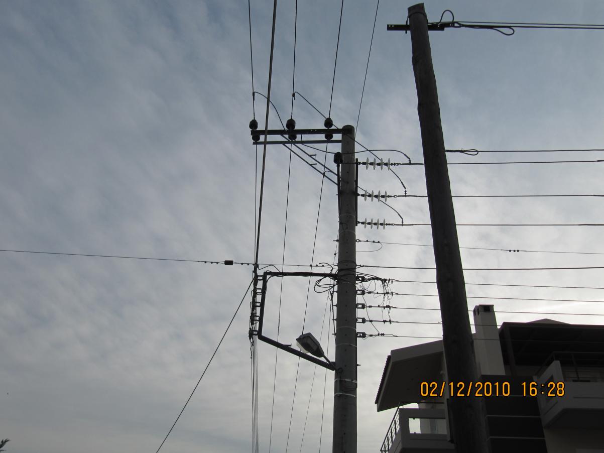

christoskas Δημοσιεύτηκε Δεκέμβριος 5 , 2010 Share Δημοσιεύτηκε Δεκέμβριος 5 , 2010 Καλησπέρα. Θέλω να αγοράσω ένα οικόπεδο και προβληματίζομαι από κολώνα της ΔΕΗ που βρίσκεται στο απέναντι πεζοδρόμιο. Μπορεί καποιος να μου πει τι τάσεως είναι αυτή η κολώνα και πόση είναι η απόσταση που πρέπει να έχω για να μην υπάρχει κίνδυνος από τα πεδία?(δεν εννοώ ηλεκτροπληξία...) Ευχαριστώ Link to comment Share on other sites More sharing options...
JasonK Δημοσιεύτηκε Δεκέμβριος 5 , 2010 Share Δημοσιεύτηκε Δεκέμβριος 5 , 2010 Λοιπόν, πρόκειται για μια κολόνα που φέρει εναέριους αγωγούς Μέσης Τάσης (20.000 Volt) και Χαμηλής Τάσης (400 Volt). Σε κάθε περίπτωση δεν υπάρχει απολύτως κανένας λόγος ανησυχίας !!! Να σου τω κάνω λιανά : Αν μου άρεσε το σπιτι και τα είχα βρει στην τιμή κλπ..... η κολόνα δεν θα με απασχολούσε καθόλου.... Link to comment Share on other sites More sharing options...

spgirl Δημοσιεύτηκε Δεκέμβριος 5 , 2010 Share Δημοσιεύτηκε Δεκέμβριος 5 , 2010 Να απαντησω και γω στο θέμα πιο τεχνικά: Απ' οτι βλέπω η κολώνα είναι τσιμεντένια 11ΛΒ, και η κατασκευη είναι: Μέση Τάση (20kV): P5K2, και τερματισμό P11 Χαμηλή Τάση (230V): 5S3 και 5S5. Όσο για τα όρια ασφαλειας, αφού λες ότι είναι στο απέναντι πεζοδρόμιο, τότε είσαι πλήρως ασφαλής. Αυτό που ίσως θα ανησυχούσε θα ήταν αυτός που έχει την κολώνα μπροστά του... Αλλά και πάλι, όταν η ΔΕΗ κάνει μελέτες για το δικτύο της, παίρνει υποχρεωτικά υπ' όψιν όλα τα απαραίτητα μέτρα ασφαλείας... Οπότε δεν έχεις πρόβλημα κανένα... Link to comment Share on other sites More sharing options...
