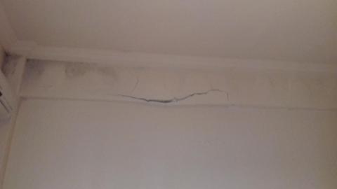

Brasco Δημοσιεύτηκε January 27, 2021 at 11:37 μμ Δημοσιεύτηκε January 27, 2021 at 11:37 μμ 8 ώρες πριν, MARIE said: (μεταφέρθηκε στο παρόν θέμα. Pavlos 33) καλησπέρα σας σε νέα πλάκα σκυροδέματος οροφής υπογείου, παρατηρήθηκαν ρωγμές, ακανόνιστες σε όλη τη πλάκα. οφείλονται σε κακή συντήρηση μη διαβροχή του μπετόν; έχω την εντύπωση όμως ότι δεν έγιναν άμεσα (με μια μικρή επιφύλαξη μήπως δεν τις είχα παρατηρήσει όταν στις 4 μέρες περίπου από τη σκυροδέτηση είχα δει την πλάκα) . Υπάρχει κάποια άποψη για το τι μπορεί να έφταιξε; Βάλε την ειδικότητα σου στο προφίλ σου Didonis To προφίλ της επιφανείας βάζει σε σκέψεις σχετικά με το πηχάρισμα και το mix design. Μοιάζει για συστολή ξηράνσεως και όχι πλαστική συρρίκνωση. Την ημέρα και το πρώτο βράδυ μετά την σκυροδέτηση τι θερμοκρασία, αέρα και ατμοσφαιρική υγρασία είχες στην περιοχή του έργου? Όταν βρέχεις την πλάκα βλέπεις να περνάει το νερό μέσα από τις ρωγμές στο υπόγειο? Εάν έχεις και έβδομο δοκίμιο (που καλό είναι πάντα να έχουμε) σπάστο τώρα να δεις τι θα σου πει...
MARIE Δημοσιεύτηκε January 28, 2021 at 08:36 πμ Δημοσιεύτηκε January 28, 2021 at 08:36 πμ (edited) ευχαριστώ για τις απαντήσεις ο επιβλέπων δυστυχώς είμαι εγώ. δοκίμια δεν υπάρχουν. ο εργολάβος ισχυρίζεται ότι τη μέρα που έπεσε το μπετόν είχε πολύ αέρα, δεν συντηρήθηκε η πλάκα και σε αυτό οφείλεται. έχω την εντύπωση όμως ότι η τωρινή κατάσταση έγινε κάποιες μέρες μετά. στην αρχή δεν υπήρχαν. εκτός και δεν φαινόντουσαν. όταν ρίχνουμε νερό σήμερα , στάζει στο υπόγειο. Με την αναφορά σας σε πηχάρισμα και mix design, εννοείτε να έριξαν νερό στο μπετόν; Edited January 28, 2021 at 04:31 μμ by Pavlos33
Brasco Δημοσιεύτηκε January 28, 2021 at 08:59 πμ Δημοσιεύτηκε January 28, 2021 at 08:59 πμ (edited) Μα δεν είχες πλήρη γνώση των καιρικών συνθηκών, του mix design, της μεθοδολογίας σκυροδέτησης, συντήρησης και ποιοτικού ελέγχου την ώρα της σκυροδέτησης?... Μου φαίνεται περίεργο. Η επίβλεψη εάν δεν λάβει αντίγραφο mix design δεν επιτρέπει σκυροδέτηση. Όπως επίσης δεν επιτρέπει την σκυροδέτηση εάν την ώρα που στήνει ποδαρικά η πρέσα δεν υπάρχουν τουλάχιστον 6 μήτρες στο έργο. Εάν οι καιρικές συνθήκες είναι ιδιαίτερες απαιτούμε τροποποιημένο mix design και ιδιαίτερη συντήρηση ή ακυρώνουμε την σκυροδέτηση. Εφόσον ο εργολάβος δεν έλαβε την έγκριση από την επίβλεψη προκειμένου να προχωρήσει στην σκυροδέτηση, υποβάλλοντας προς έγκριση από αυτήν mix design, ειδικές συνθήκες, δεν έλαβε δοκίμια κλπ, τότε είναι υποχρεωμένος με δικά του έξοδα να καθαιρέσει την πλάκα και να επαναλάβει την σκυροδέτηση! Κοινοποίησε σχετική επιστολή σε εργολάβο, κύριο του έργου και πολεοδομία Edited January 28, 2021 at 09:01 πμ by Brasco
MARIE Δημοσιεύτηκε January 28, 2021 at 09:57 πμ Δημοσιεύτηκε January 28, 2021 at 09:57 πμ (edited) Δυστυχώς έγιναν όπως τα λέτε. Εκ των υστέρων τι να μπορέσω να συμπεράνω. Η θερμοκρασία δεν ήταν τόσο χαμηλή. Ήταν πάνω από 10 βαθμούς. Τα πιθανά ενδεχόμενα είναι είτε να μην συντηρήθηκε ή έριξαν νερό στο μπετόν. Από την μορφή των ρωγμών ήθελα να ξέρω από την εμπειρία των συναδέλφων αν μπορούμε να καταλήξουμε σε κάποιο συμπέρασμα. Edited January 28, 2021 at 04:35 μμ by Pavlos33
Brasco Δημοσιεύτηκε January 28, 2021 at 11:11 πμ Δημοσιεύτηκε January 28, 2021 at 11:11 πμ Το μόνο που θα πρέπει να σε απασχολεί είναι πως θα συντάξεις την αναφορά σου προς τον ΚτΕ για την μη συμμόρφωση του εργολάβου προς τον ΚΤΣ και των όρων του συμβολαίου και ως εκ τούτου της υποχρέωσης του για καθαιρεση. Διαφορετικά αποζημίωση και αποβολή του από το έργο
ppanag Δημοσιεύτηκε January 28, 2021 at 12:13 μμ Δημοσιεύτηκε January 28, 2021 at 12:13 μμ 2 ώρες πριν, MARIE said: από την μορφή των ρωγμών ήθελα να ξέρω από την εμπειρία των συναδέλφων αν μπορούμε να καταλήξουμε σε κάποιο συμπέρασμα. Ναί βεβαίως... ότι κάτι δεν έγινε σωστά. Τουλάχιστον ο συνάδελφος Brasco σας έγραψε τι πρέπει να γίνει από εδώ και πέρα. Εύχομαι να μην τα αγνοήσετε, γιατί τα πράγματα μπορούν να γίνουν χειρότερα. *** σχετικά με τις θερμοκρασίες και τις καιρικές συνθήκες καλό είναι να καταγράψετε λεπτομερώς και την εξέλιξη αυτών σε βάθος 24 ωρών... όχι μόνο θερμοκρασία υπο σκιά και μόνο την ώρα σκυροδέτησης.
pirsogiannis Δημοσιεύτηκε January 28, 2021 at 12:30 μμ Δημοσιεύτηκε January 28, 2021 at 12:30 μμ (edited) Επίσης να πούμε ότι δεν αρκεί - προφανώς - μόνο την στιγμή της σκυροδέτησης να μην είναι η θερμοκρασία μικρότερη των 4οC, αλλά η επικρατούσα διεθνής άποψη για τον "ψυχρό καιρό" σε συνθήκες σκυροδέτησης (και άρα είτε ακύρωση της σκυροδέτησης είτε λήψη ειδικών μέτρων επιμέλειας και σχεδιασμού σύνθεσης του σκυροδέματος) είναι: α.η θερμοκρασία είναι <7oC με ταχύτητα ανέμου <4km/h για τις πρώτες 72ώρες β.την πρώτη ημέρα σκυροδέτησης , η θερμοκρασία είναι < 10οC. Τα παραπάνω πιο "αυστηρά" μέτρα, προκύπτουν επειδή οι 4οC αφορούν ένα σκυρόδεμα "αναφοράς" με συγκεκριμένο λόγο Ν/Τ, τσιμέντο,ποσοστό αέρα, που στις δυσμενείς συνθήκες περιβάλλοντος δεν ισχύουν σε απόλυτο βαθμό. Για την ιστορία να πούμε ότι αν δεν κλήθηκες στην σκυροδέτηση και σκυροδέτησαν μόνοι τους, παραιτείσαι αμέσως με όλες τις σύννομες διαδικασίες. Edited January 28, 2021 at 12:31 μμ by pirsogiannis
