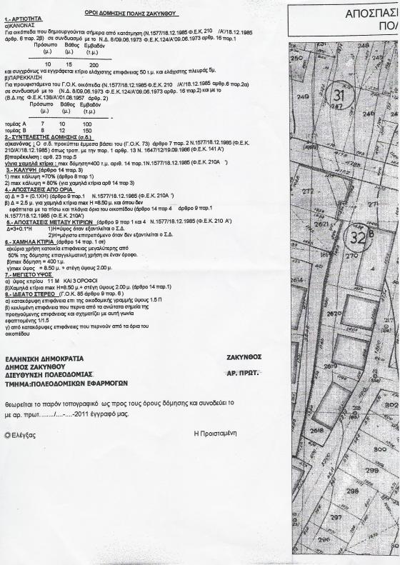

MARIE Δημοσιεύτηκε Απρίλιος 5 , 2011 Share Δημοσιεύτηκε Απρίλιος 5 , 2011 Καλησπέρα! Μετά από έρευνα και διάβασμα βρήκα τα εξής για το οικόπεδο που με ενδιαφέρει.Το οικόπεδο θεωρείται κατά παρέκλιση άρτιο και οικοδομήσιμο ως παραχωρήθει εξ΄αναδασμού. Είναι γωνιακό, όπως έχω αναφέρει, επιφανείας 42,08μ2, γωνιακό με πρόσωπο 10,80μ.σε δρόμο πλάτους 10μ. και 3,91μ. σε άλλο δρόμο(πεζόδρομο). Οικοδομικές και ρυμοτομικές γραμμές ταυτίζονται και κτίζει με το γοκ του 73 και κάποιες διατάξεις του γοκ του 85. Από έρευνα που έκανα μάλλον έχει κάλυψη 0,85(γοκ 73 για γωνιακό οικόπεδο), μέγιστο ύψος 11 και 3 όροφοι ενώ ο σ.δ. βγαίνει έμμεσα(3*Κάλυψη/Εοικ.). Όμως τι γίνεται με τον ακάλυπτο που προκύπτει? Συνάδελφος μου είπε ότι πιθανόν δε αφήνω ακάλυπτο λογω σχήματος του οικοπέδου και του γοκ 73. Ισχύει? Καμιά βοήθεια? Εχω επισυνάψει όρους δόμησης πόλεως Ζακύνθου όπως τους βρήκα από άλλο τοπογραφικό. 1 Link to comment Share on other sites More sharing options...
georg coco Δημοσιεύτηκε Απρίλιος 5 , 2011 Share Δημοσιεύτηκε Απρίλιος 5 , 2011 marie Το 85% ισχύει (οικόπεδο<100,00μ2 και γωνιακό) άρα 42,08Χ0,85=35,768Χ3 ΟΡ.= 107,304 Δόμηση. Η μόνη λύση είναι να κολλήσεις στους δύο γείτονες και να οπισθοχωρήσεις από την πλευρά του πεζόδρομου. (περίπου 1,61μ. βγαίνει η οπισθοχώρηση) Έτσι έχουμε την κάλυψη επί 3 ορόφους δηλ. 9,17Χ3,90Χ3 ΟΡ. Δεν νομίζω να υπάρχει πρόβλημα σ΄ αυτή τη λύση, συνεχές σύστημα είναι όπου θέλουμε κολλάμε! Link to comment Share on other sites More sharing options...
MARIE Δημοσιεύτηκε Απρίλιος 6 , 2011 Share Δημοσιεύτηκε Απρίλιος 6 , 2011 Georg coco Σε ευχαριστώ για την απάντηση! Υπάρχει περίπτωση να μπορώ να καλυψω όλη την επιφάνεια? Δε νομίζω,ε? Link to comment Share on other sites More sharing options...
