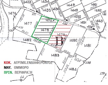

GeoNick Δημοσιεύτηκε December 10, 2010 at 03:42 μμ Δημοσιεύτηκε December 10, 2010 at 03:42 μμ Συνάδελφοι, εκ των προτέρων σας ευχαριστώ για τον χρόνο σας... Μπορεί να σας φανεί τελείως χαζομάρα, αλλά με προβληματίζει... Μου ανετέθη η οριοθέτηση ενός αγροτεμαχίου, σε αγροτική περιοχή της Θεσσαλονίκης. Ζήτησα από τον Δήμο και την Υπηρεσία Τοπογραφήσεων τη διανομή, ώστε να βρώ ορόσημα και τριγωνομετρικά στην ευρύτερη περιοχή, τα οποία και πλήρωσα... Εκείνο που ανακάλυψα είναι πως, μεταξύ δύο οροσήμων, βάσει των οποίων θα εξήγαγα συντεταγμένες για το αγροτεμάχιο που με ενδιέφερε, προκύπτουν δυο διαφορετικές αποστάσεις. Άλλη απόσταση προκύπτει,βάσει του σχεδίου, από το άθροισμα των πλευρών των αγροτεμαχίων, που έχουν πλευρά επι αυτού του άξονα, και άλλη από τον υπολογισμό S=... Τι μπορώ να κάνω, που μου περισσεύουν περίπου 55 cm... ???? Nα τα ισομοιράσω,να τα εξαφανίσω? Παρενθετικά, από σχέδια συναδέλφων, παρατήρησα πως για την ίδια περιοχή, έχουν "δημιουργηθεί" 3 διαφορετικές διανομές...

GeoNick Δημοσιεύτηκε December 12, 2010 at 04:00 μμ Συγγραφέας Δημοσιεύτηκε December 12, 2010 at 04:00 μμ Εχει περίφραξη ένα αγροτεμάχιο, το οποίο τυγχάνει και είναι όμμορο του "δικού μου".. Αλλά δεν έχω καταφέρει να μιλήσω με τον ιδιοκτήτη, ο οποίος έχει χτίσει, άρα θα έχει τοπογραφικό... Αυτό είναι το απόσπασμα της διανομής, επεξεργασμένο... Από το 137 πρός το 138, ή απο το 138 πρός το 137, περισσεύουν 55 εκ. Πιστεύω πως προτιμότερο θα ήταν να ισομοιράσω τη διαφορά,αλλά ο 1478, που έχει περιφράξει, θα είναι "ριγμένος" και δεν ξέρω κατα πόσο έχω το δικαίωμα να κάνω κάτι τέτοιο γενικά...

noland Δημοσιεύτηκε December 13, 2010 at 01:16 μμ Δημοσιεύτηκε December 13, 2010 at 01:16 μμ Πάντως, αθροίζοντας τα μήκη των "πάνω" τεμαχίων και των "κάτω", το συνολικό μήκος είναι ίδιο = 355.20. Οι συντεταγμένες των οροσήμων 137,138 ποιές είναι; Υπάρχουν τα 137,138 στο πεδίο (απίθανο...); Αν το μήκος έχει μετρηθεί με κορδέλα το σφάλμα 55εκ στα 350μ δεν είναι απίθανο...
