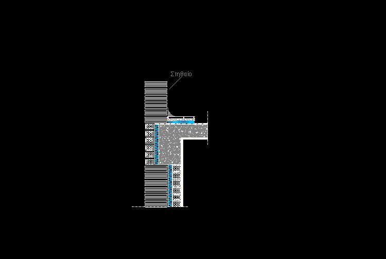

nikoskam Δημοσιεύτηκε January 4, 2011 at 07:27 πμ Δημοσιεύτηκε January 4, 2011 at 07:27 πμ Καλημέρα σε όλους! Καταρχήν χρόνια πολλά και καλή χρονιά. Κατά δεύτερο σχεδιάζω μία ισόγεια εξοχική κατοικία. Ο πελάτης είναι Γερμανός και θέλει εξωτερική τοιχοποιία 40 cm ( από μέσα προς τα έξω-->δρομική τοιχοποιία 10 cm + 5 cm μόνωση + 25 cm μπατική τοιχοποιία). Τα δοκάρια θα είναι 25 cm και έχω μπερδευτεί λιγάκι για το πως θα σχεδιάσω τη λεπτομέρεια τοιχοποιίας δοκαριού. Καμιά ιδέα; Ευχαριστώ εκ των προτέρων...
Moldovanis Δημοσιεύτηκε January 4, 2011 at 07:34 πμ Δημοσιεύτηκε January 4, 2011 at 07:34 πμ κανε μια προσπαθεια να του εξηγησεις οτι οι 25 ποντοι της μπατικης τοιχοποιας ειναι λιγακι υπερβολη για τις συνθηκες της ελλαδος,αφου υπαρχει μονωση και δρομικη ταυτοχρονα μια καλυτερη λυση ειναι δρομικη με γλωσσα,μονωση και δρομικη με μπλοκι(τουβλο 14 ποντους σε πλατος) αν και συμφωνα με τον κενακ απαιτουνται τρελες μονωσεις 9-10 ποντων για να μπορεσεις να βγεις Β κατηγορια τουλαχιστον αν παλι δεν υπηρχε στη μεση ο κεναν και προχωρουσες στο αρχικο σχεδιο με την τοιχοποια στους 40 ποντους,με την εξωτερικη τοιχοποια θα ερχοσουν σχεδον προσωπο με το δοκαρι,μονωση σε ολη την τοιχοποια στο μεσον που θα επεκτεινοταν και στο δοκαρι και εσωτερικη τοιχοποια απο το δαπεδο εως την οροφη καλυπτοντας και το δοκαρι,οποτε ολα θα τα καλυπτες μια χαρα το δοκαρι να φανταστω ειναι 25 ποντους καθαρο χωρις την μονωση ετσι? επομενως προ κεναν με μια μονωση 3 ποντων θα ησουν στα 28cm
nikoskam Δημοσιεύτηκε January 4, 2011 at 08:34 πμ Συγγραφέας Δημοσιεύτηκε January 4, 2011 at 08:34 πμ Σ'ευχαριστώ για τη γρήγορη απάντηση. Κάτι τέτοιο στέκει σα λύση; Αν ναι το στηθαίο θα μπορούσε να έχει πιο μικρό πάχος;

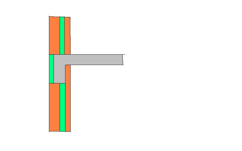

SeNNinhA Δημοσιεύτηκε January 4, 2011 at 09:03 πμ Δημοσιεύτηκε January 4, 2011 at 09:03 πμ Λόγω ΚΕΝΑΚ θέλεις μόνωση περίπου στα 7cm (8cm ενα είσαι βόρεια Ελλάδα) και στα δοκάρια και στους τοίχους. Οπότε το δοκάρι γίνεται 25+7= 32cm (χωρις σοβάδες) Ο τοίχος γίνεται 10+7+25= 42cm (χωρίς σοβάδες) Στην πράξη έχεις ακριβώς την διαφορά ενός τούβλου. Στο σχήμα που έχεις βάλεις κάνε το ανάποδο. Όπως αυτό που έβαλα. Έτσι θα πατάνε πιο σωστά τα τουβλα σου την πλάκα και θα υπάρχει και σωστό σφήνωμα παντού. Πρότεινέ του καλύτερα τα εξής: α) Εξωτερική θερμομόνωση και τοίχος 20άρης/25άρης από μέσα β) Τοιχοποιία κλασική 10cm+μόνωση+10cm αλλά αναβαθμισμένο πάχος θερμομόνωση εσωστερικά 10cm ή όσο θελει γ) Ακόμη καλύτερα τοιχοποιία 6 εξωτερικά+μόνωση+10cm εσωτερικά. Με 10άρα θερμομόνωση ή σόσο θέλει. Με αυτούς τους τρόπους θα κερδίσει και θερμομονωτική ικανότητα και εσωτερικό χώρο. Στην Ελλάδα δεν υπάρχει κανενας λόγος για μια κατασκευή σαν αυτή που προτείνει. Εσύ πρότεινέ του τα σωστά και αν επιμένει ας το κάνει. Δικό του είναι αλλά εμείς πρέπει να τον ενημερώσουμε πρώτα κι ας αποφασίσει.
nikoskam Δημοσιεύτηκε January 4, 2011 at 10:22 πμ Συγγραφέας Δημοσιεύτηκε January 4, 2011 at 10:22 πμ Πρότεινέ του καλύτερα τα εξής: α) Εξωτερική θερμομόνωση και τοίχος 20άρης/25άρης από μέσα β) Τοιχοποιία κλασική 10cm+μόνωση+10cm αλλά αναβαθμισμένο πάχος θερμομόνωση εσωστερικά 10cm ή όσο θελει γ) Ακόμη καλύτερα τοιχοποιία 6 εξωτερικά+μόνωση+10cm εσωτερικά. Με 10άρα θερμομόνωση ή σόσο θέλει. Ευχαριστώ πολύ για τις προτάσεις. Μάλλον πάμε προς την πρώτη λύση. Άλλα ήθελα μια διευκρίνιση. Στις κατόψεις πως δείχνουμε την εξωτερική θερμομόνωση; Σχεδιάζουμε ενδεικτικά και δείχνουμε λεπτομέρεια του τοίχου στα αρχιτεκτονικά ή στη μελέτη ενεργειακής απόδοσης;
