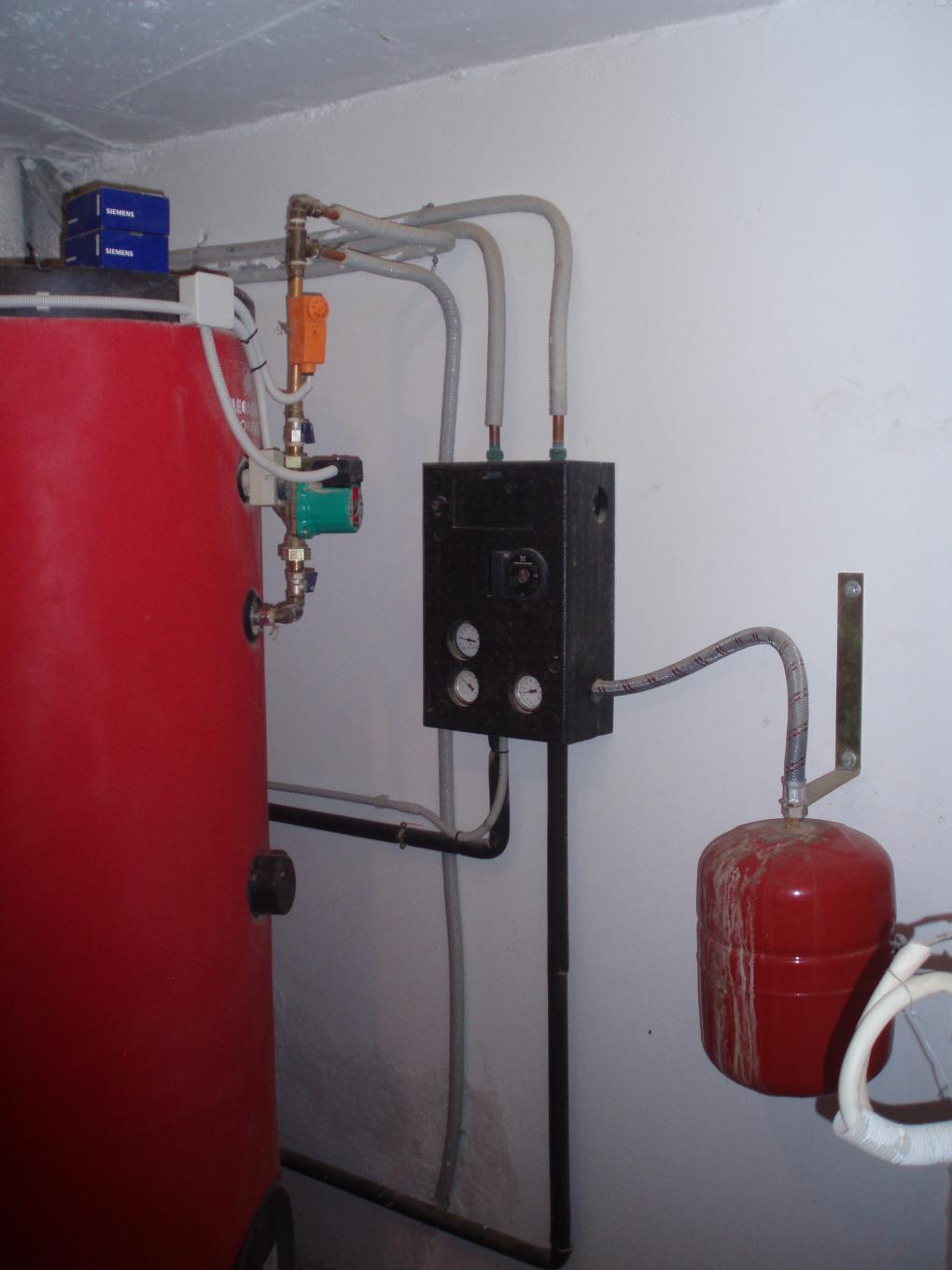

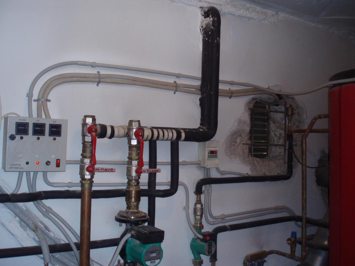

ΙΦΠ Δημοσιεύτηκε Ιανουάριος 15 , 2011 Συγγραφέας Δημοσιεύτηκε Ιανουάριος 15 , 2011 Γιατί αποκλείεις το ενδεχόμενο να τοποθετηθεί σε επίπεδο εδάφους; (ανοιχτός χώρος). Ο πρώτος όροφος έχει απλά σώματα τα fan-coil θα τοποθετηθούν στον 2ο και 3ο όροφο. Ρωτάω γιατί ίσως ο ιδιοκτήτης διαφωνεί για την τοποθέτηση στην ταράτσα. Επίσης στην ίδια οικοδομή έχουν εγκαταστήσει ηλιακό σύστημα εξαναγκασμένης κυκλοφορίας. Το σύστημα περιλαμβάνει 2 συλλέκτες και boiler 400 lt, κατά την διάρκεια των καλοκαιρινών ειδικά μηνών ο ιδιοκτήτης παραπονείται ότι με την παραμικρή χρήση ζεστού νερού δουλεύει ο καυστήρας με αποτέλεσμα να καταναλώνει 400 lt πετρέλαιο (και μιλάμε για καλοκαίρι), μήπως η προσθήκη δεξαμενής στους συλλέκτες λύσει το πρόβλημα;

cmkapos Δημοσιεύτηκε Ιανουάριος 15 , 2011 Δημοσιεύτηκε Ιανουάριος 15 , 2011 Σε ρωτάω γιατί μια και είσαι ακόμα στην αρχική φάση της κατασκευής, ίσως θα έπρεπε να σκεφτείτε την παρεμβολή ενός πλακοειδούς εναλλάκτη στο ζεστό νερό, ώστε να μην αναμιγνύεται με το κύκλωμα του νερού του ψύκτη και το βρωμίζει. Οσον αφορά το boiler είναι λογικό να παίρνει εμπρός ο λέβητας. Αν το έχετε ρυθμίσει π.χ. στους 60°C, ο ήλιος δεν θα μπορεί πάντα να το φέρει σε κάποια τέτοια θερμοκρασία, συνεπώς ο λέβητας θα συμπληρώσει. Συμβουλή μου είναι αφενός να ρυθμίσετε τη θερμοκρασία του Boiler στους 50-55 βαθμούς και αφετέρου το καλοκαίρι να σβήνετε εντελώς το κύκλωμα του λεβητα Κ.Θ. Και προς θεού, να κλείνετε τον κυκλοφορητή από το λέβητα (η να παρεμβάλλετε ηλεκτροβάννα αν έχει μόνο ένα κυκλοφορητή) όταν δεν χρειάζεται, γιατί θα σας κλέβει θερμότητα. Εναλλακτικά, η υποβοήθηση από τον λέβητα να γίνεται μέσω ενός controller που θα περιέχει κάποια λογικά βήματα πριν δώσει εντολή να ανάψει ο καυστήρας. Επίσης, για την κατανομή δαπανών, σε ένα σύνθετο σύστημα θα έβαζα θερμιδομετρητές και ΟΧΙ ωρομετρητές.
