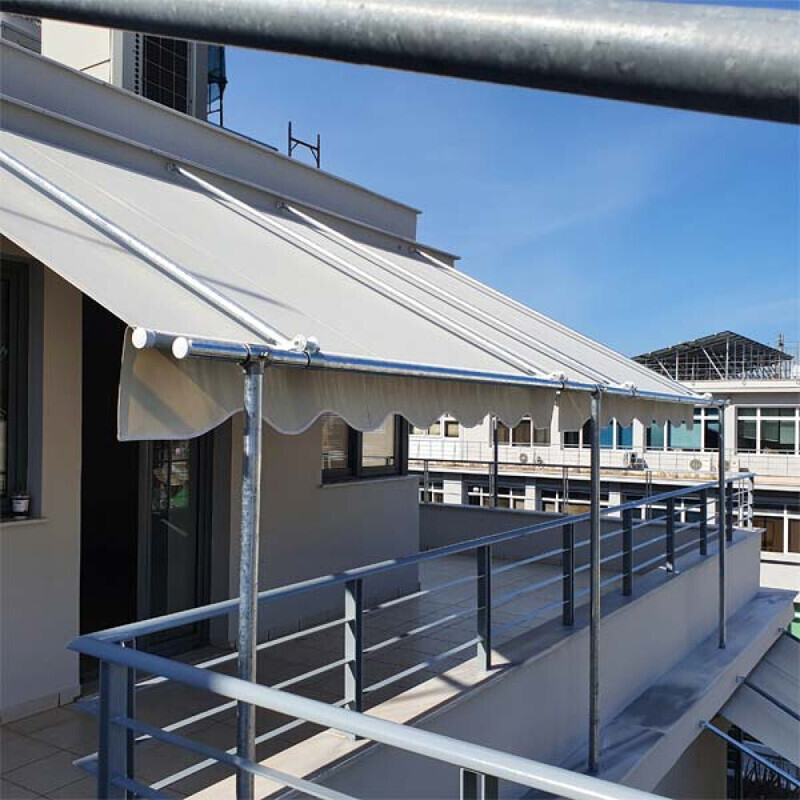

sgp Δημοσιεύτηκε Νοέμβριος 1 Share Δημοσιεύτηκε Νοέμβριος 1 (edited) Ευχαριστώ για την απάντηση, θα επιμείνω όμως και θα ρωτήσω το εξής: ένα σύστημα τέντας συμβατικής μορφής (κατακόρυφα/οριζόντια μεταλλικά στοιχεία, ανασυρόμενο πανί) που αναμφισβήτητα νομίζω επιτρέπεται η τοποθέτησή του επί εξώστη και που αν το κτήριο είναι επί οικοδομικής/ρυμοτομικής γραμμής βρίσκεται εκτός ιδεατού στερεού, σε τι διαφέρει από μία πέργκολα με μεταλλικά ή άλλα στοιχεία κατακόρυφα/ορζόντια και ανασυρόμενο πανί ή κινητά σκίαστρα; Το ένα δεν είναι και το άλλο έιναι πέργκολα; Ο ορισμός είναι ταυτόσημος για τις δύο κατασκευές, υπάρχει κάποιος διαχωρισμός που να τα ξεχωρίζει; Το άρθρο 19 εξειδικεύεται σε δύο περιπτώσεις: κάτω και πάνω από το μέγιστο επιτρεπόμενο ύψος περιοχής και στην παράγραφο 2 αναφέρεται συγκεκριμένα σε τι μπορεί να κατασκευαστεί πάνω από το μέγιστο επιτρεπόμενο ύψος της περιοχής και μέσα στο ιδεατό στερεό και όχι πάνω από το πραγματοποιούμενο ύψος του κτηρίου που συνήθως είναι κάτι το διαφορετικό. Όσον αφορά την υπεύθυνη δήλωση της ΕΕΔΜΚ, αφορά διατύπωση-απαίτηση του ν. 4495/17 πριν αυτός να τροποποιηθεί στο συγκεκριμένο σημείο με τον ν. 4759/20 και επομένως αφορά πλέον τις περιπτώσεις που προβλέπονται από τον κανονισμό, όπως αυτός διαμορφώθηκε μετά την τροποποίηση . Edited Νοέμβριος 1 by sgp 1 Link to comment Share on other sites More sharing options...

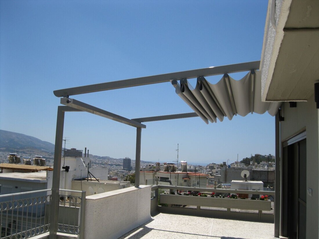

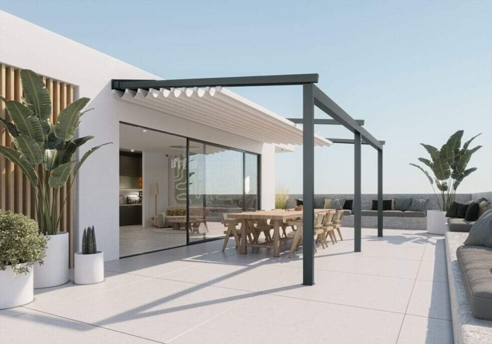

Didonis Δημοσιεύτηκε Νοέμβριος 1 Share Δημοσιεύτηκε Νοέμβριος 1 (edited) 2 ώρες πριν, sgp said: .... Που βλέπεις τη διαφορά; Ειλικρινά θα το εκτιμούσα να μου πεις που γίνεται το λάθος. Για την ιστορία οι εταιρείες που κατασκεύαζαν τέντες είναι και οι ίδιες (αν και όχι όλες) που κατασκευάζουν τις πέργολες. Αυτό όχι μόνο στην Ελλάδα αλλά και πανευρωπαϊκά. Στο δια ταύτα, ο εγκαταστάτης για να τοποθετήσει μία τέντα θα χρειαστεί να μετρήσει στον άξονα μόνο που θα τυλιχτεί το πανί και η προβολή του πανιού είτε είναι με μπράτσα είτε με στηρίγματα στις κουπαστές γίνεται απλουστευτικά διότι έχει και ανοχές το πανί και 20 και 30 εκατοστά περισσότερο να τοποθετηθεί δεν επηρεάζει την τοποθέτηση. Η πέργολα πρέπει να μετρηθούν όλες οι διαστάσεις σε κάτοψη και σχηματική τομή αλλά με τέλεια μετρήματα ύψους αρχή και τέλος, για να έρθει το σύστημα να τοποθετηθεί. Αν υπάρχουν διαφορές ενίοτε και λίγων εκατοστών δεν μπορεί καν να μπει και πρέπει όλα από την αρχή. Συνοπτικά… δείξε το σύστημα σκίασης (εικόνες πχ) που θες να τοποθετήσεις και θα μπορεί να υπάρχει άποψη αν όχι παίζουμε με τις λέξεις και τα βαφτίσια. Επικουρικά… το σύστημα που έχεις επιλέξει ο κατασκευαστείς πως το διαφημίζει? Ως πέργολα ή ως τέντα …. Edited Νοέμβριος 1 by Didonis Link to comment Share on other sites More sharing options...
