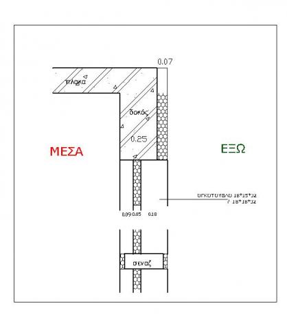

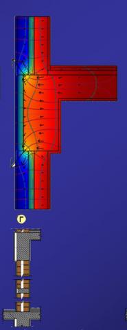

Ellital Δημοσιεύτηκε September 26, 2019 at 11:27 πμ Δημοσιεύτηκε September 26, 2019 at 11:27 πμ Συνάδελφοι, παρακολουθώ από την αρχή το θέμα της περίπτωσης μόνωσης με διάκενο... έχω περίπτωση όπου ο πελάτης θέλει να προχωρήσει σε μόνωση με διάκενο (παρέθεσα την άποψή μου για θερμοπρόσοψη, αλλά είναι ανένδοτος) και προσπαθώ να αποφασίσω ποιά θα είναι η καλύτερη λύση σε αυτή την περίπτωση... Παρακολουθώ το θέμα από την αρχή έχοντας διαβάσει τις διάφορες απόψεις... την μετά ΚΕΝΑΚ εποχή έχουνε αλλάξει τα δεδομένα, καθότι από τα 3 εκ. μόνωσης που χρησιμοποιούνταν πριν εξωτερικά για τη μόνωση δομικών στοιχείων από Ο.Σ. (κολώνες, δοκάρια, πλάκες) περάσαμε στα (τουλάχιστον) 7 εκ. Αυτό επαναπροσδιορίζει το θέμα του "δοντιού" που δημιουργείται ανάμεσα σε τοίχο και δομικά στοιχεία, όπου η οπισθοχώρηση της εξωτερικής σειράς τούβλων από 3 εκ. έγινε 7, άρα το τούβλο προεξείχε από την πλάκα 3 εκ. το οποίο ίσως δεν ήτανε ιδιαίτερου μεγέθους και ήταν αποδεκτό (αν και συζητήσιμο), τώρα τα 7 εκ. είναι πολλά, δηλαδή το τούβλο να προεξέχει 7 εκ. από την πλάκα (δηλαδή ένα τούβλο 9 εκατοστών θα είναι στον "αέρα" 7 εκ. και θα πατάει στην πλάκα μόνον 2 εκ. ενώ ένα τούβλο 12 εκ. θα είναι στον "αέρα" 7 εκ. και θα πατάει στην πλάκα 5 εκ) μη αποδεκτά και τα δυο.... εκτός και αν ενισχυθεί με κάποιο τρόπο στην δεύτερη περίπτωση η συνδεσμολογία τούβλων - δομικών στοιχείων (πχ. γαλβανισμένα ή ανοξείδωτα στοιχεία)... Δεν ξέρω αν έχετε να προτείνετε κάποια άλλη λύση, εγώ εκεί που καταλήγω είναι η λύση τουβλίνας σε αυτή την περίπτωση (πχ. 18 εκ.) στην εξωτερική πλευρά, ώστε προεξέχοντας 7 εκ. να ακουμπάει τουλάχιστον παράλληλα μεγαλύτερο μήκος στην πλάκα (δηλ. θα πατάνε στην πλάκα 11 εκ.)... στη συνέχεια προς τα μέσα μόνωση πχ. 8 εκ. και τούβλο 6 εκ., σε σύνολο 32 εκ. ... αυτό που με προβληματίζει είναι η παράθεση "τεστ" του κ. Ροδόπουλου σχετικά με την μη βέλτιστη (ενεργειακά) απόδοση αυτής της προσέγγισης σε παλαιότερη ανάρτηση (εκεί βέβαια ήτανε με 5 εκ. μόνωση εσωτερικά, δεν ξέρω κατά πόσο επηρεάζει)... όμως θεωρώ πως είναι μια λύση η οποία είναι αποδεκτή και σκέφτομαι να την ακολουθήσω...
Pavlos33 Δημοσιεύτηκε September 26, 2019 at 01:21 μμ Δημοσιεύτηκε September 26, 2019 at 01:21 μμ Το πρόβλημα προκύπτει από τη θερμομόνωση δοκών υποστυλωμάτων εξωτερικά και συνεπώς αν η ΜΕΑ σου βγάλει π.χ 7 εκ θερμομόνωση, για να μην κάνει δόντι θα πρέπει να φέρεις τον εξωτερικό τοίχο περασιά. Μια λύση είναι οι τουβλίνες με την μεγάλη διάσταση κάθετα στο φάτνωμα οπότε υπάρχει μεγάλου μήκους αντίβαρο να μην επέλθει ανατροπή. Οι ορθότρυπες ακόμη καλύτερες ώστε οι τρύπες να μην είναι κάθετες στο φάτνωμα. Μια άλλη λύση είναι να βγει προεξοχή (πατούρα) πλάκας στο ίδιο πλάτος και να έχει ληφθεί υπόψη στις θερμογέφυρες. Δυστυχώς έχω ακούσει μονωσάδες με φοβερή ευκολία να προτείνουν (και δυστυχώς κάποιοι μηχανικοί να το δέχονται) το προεξέχον τούβλο να πατάει στο μονωτικό δοκαριού). Μεγάλη προσοχή στο κατασκευαστικό να μην κάνει κανένα γερό κούνημα και φύγουν όλοι τοίχοι κάτω. Πρώτα η ασφάλεια της οικοδομής και μετά τα ενεργειακά. 1
tetris Δημοσιεύτηκε September 26, 2019 at 03:40 μμ Δημοσιεύτηκε September 26, 2019 at 03:40 μμ Επειδή το έχω ψάξει πολύ, η μόνη λύση είναι η τουβλίνα (όσο πιο φαρδιά, τόσο καλύτερα στηρίζεται). Σε καμία περίπτωση όμως να μην τοποθετηθούν με τις τρύπες "μέσα-έξω" διότι θα περάσει υγρασία. Επίσης, θέλει προσοχή και η μόνωση του σενάζ. Η πιο ασφαλής λύση (για καλύτερη έδραση), είναι 4ρι μονωτικό και από τις δύο πλευρές. Όπως είπε ο Παύλος, πρώτα κοιτάμε την ασφάλεια, και μετά τη θερμομόνωση. Κι άσε τους "θεωρητικούς καθηγητές" στον κόσμο τους... 1
