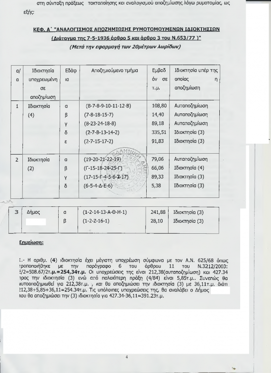

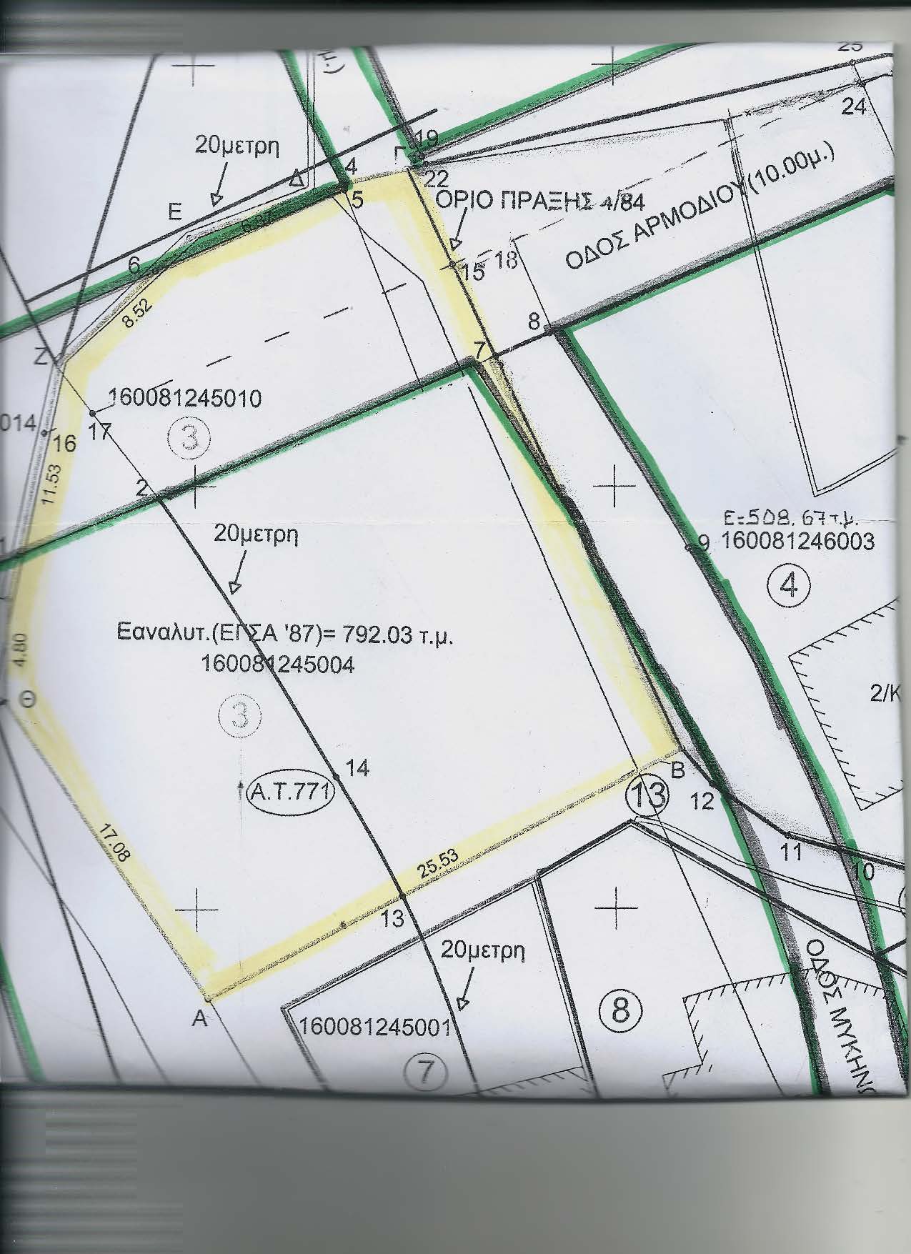

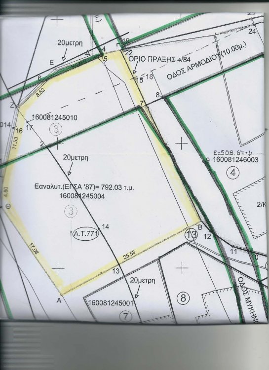

karanus Δημοσιεύτηκε Απρίλιος 23 , 2018 Share Δημοσιεύτηκε Απρίλιος 23 , 2018 Έχω την εξής περίπτωση: Ο Δήμος αποζημιώνει με χαμηλή τιμή και γιαυτόν το λόγο ζητείται η εκτίμηση απο την ιδιοκτησία 3. Η ιδιοκτησία 3 που με ενδιαφέρει θα γίνει χώρος πράσινου. Προβλέπεται απο την ΕΠΑ. Η ερώτηση είναι πως θα γίνει η εκτίμηση. Εγω καταλαβαίνω ότι: Η ιδιοκτησία 4 οφείλει στην 3 36,11τμ. Ο Δήμος οφείλει στην 4 391,23+241,88+28,10=661,21τμ Η 2 οφείλει στην 3 94,71τμ. Αθροιζόμενα όλα αυτά δινουν το αρχικό οικόπεδο της 3. Δηλ. 36,11+661,21+94,71=792,03τμ Όμως στην υποθετική περίπτωση που δεν γινόταν πράσινο τότε το δομήσιμο τμήμσ της 3 θα ήταν 335,51+241,88=577,39τμ. Σε αυτά τα τμ λέω λοιπόν να εφαρμόσω την υπολειματική μέθοδο. Δεν ξέρω τι θα κάνω με τα υπόλοιπα. Με κίτρινο χρώμα είναι η αρχική ιδιοκτησία των 792,03τμ. Link to comment Share on other sites More sharing options...
