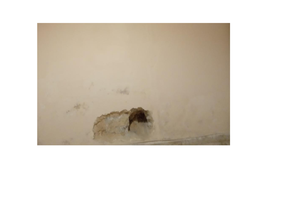

Τοποθετημένος ωπλισμός. Εκκρεμούν τα βλήτρα υποστυλωμάτων και κάποιοι συνδετήρες στους κόμβους.. Διακρίνεται η μάτιση στη μέση της δοκού. Ο κύριος ωπλισμός υποστυλωμάτων.
Ενίσχυση ανεστραμμένης δοκού, αύξηση στατικού ύψους.
Ενίσχυση δοκού
Εργασίες εκτ. σκυροδέματος
Ενίσχυση μικρής σήραγγας
Rebound
Λήψη δοκιμίου (προφανώς χωρίς επιτυχία)
Γεννήτρια-Κομπρεσέρ αέρος-Δεξαμενή νερού και πρόσμικτα
Τουρμπίνα αέρα
