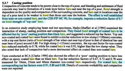

paktomenos Δημοσιεύτηκε April 28, 2009 at 06:58 πμ Δημοσιεύτηκε April 28, 2009 at 06:58 πμ @ rigid_joint : Δες λίγο τα σημεία που έχω υπογραμμίσει: μιλάει για coated bars. Για black bars αναφέρει πως ισχύει το 0.7 .
rigid_joint Δημοσιεύτηκε April 28, 2009 at 07:48 πμ Δημοσιεύτηκε April 28, 2009 at 07:48 πμ Δηλαδή, υπάρχει το ενδεχόμενο το πλάτος των στύλων σ' όλους τους ορόφους να καθορίζεται από τις αγκυρώσεις των δοκών του τελευταίου εκτός εάν έχουμε αυξανόμενη καθ' ύψος διατομή στύλου. μάλλον θα γίνει η απολυτη ανατροπη, θα διαστασιολογούμε με το ρετιρέ μπορει να μπει και ικανοτικος paktomene , συμφωνω μαζι σου & μάλλον 0.7 είναι η πλέον συντηρητική τιμή και δεν αναιρεί ότι ειναι ΙΙ edit: αν ξέρει κάποιος, οι τιμές συνάφειας της περιοχής 1 είναι στο όριο λίγο πριν βγει και μπει μια ράβδος στην 2? Αυτό έχω καταλάβει
