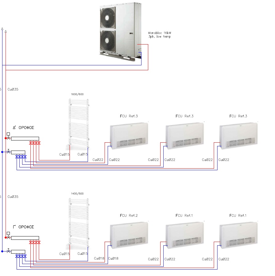

Πάρις Τ. Δημοσιεύτηκε Ιούνιος 25 , 2021 Share Δημοσιεύτηκε Ιούνιος 25 , 2021 Αγαπητοί συνάδελφοι καλησπέρα, Σε εγκατάσταση που πρόκειται να κατασκευαστεί υπάρχει το συνημμένο διάγραμμα για εφαρμογή. Τα πράγματα σύμφωνα με τον μελετητή φαίνονται να είναι απλά και προσαρμοσμένα στον χρήστη (αυτός θέλει να ξέρει "πατάω αυτό το κουμπί", "ανοίγω αυτό το σώμα", "έτσι το ρυθμίζω", κτλ, κτλ). Προβληματίζομαι γιατί δεν υπάρχουν πολλά-πολλά εξαρτήματα και δικλείδες στο δίκτυο και αυτό (χωρίς να το θεωρώ απαραίτητα κακό) ίσως οδηγήσει στο να μην υπάρχουν εν τέλη και πολλά-πολλά προβλήματα στο μέλλον. Τι θέματα όμως μπορεί να έχει στην εφαρμογή της; Πρόκειται για μία μεζονέτα τελευταίων ορόφων σε πολυκατοικία, με τον κάθε όροφο να είναι περίπου 60-65m2 Η αντλία θερμότητας θα ελέγχεται απο το χειριστήριό της το οποίο θα βρίσκεται σε έναν απο τους δύο ορόφους. Απο αυτό το χεριστήριο (ας το πούμε κεντρικό) ο χρήστης θα ρυθμίζει λειτουργία Ψ/Θ και On/Off, ο εγκαταστάτης θα έχει ρυθμίσει το set point προσαγωγής/επιστροφής της κάθε λειτουργίας και οποιαδήποτε άλλη παράμετρο χρειαστεί σύμφωνα με το manual για να δουλέψει σωστά το μηχάνημα. Με το πάτημα του on και την επιλογή της λειτουργίας (Ψ ή Θ) απο το "κεντρικό" χχειριστήριο η ΑΘ θα αρχίσει να κυκλοφορεί το νερό σε όλο το δίκτυο και θα ρυθμίζει με τον inverter κυκλοφορητή της, την παροχή σύμφωνα με την ζήτηση των FCU. Ο χρήστης θα επιλέγει απο το χειριστήριο του FCU το on/off και την ταχύτητα του ανεμιστήρα. Βάνες αποκοπής πριν την ΑΘ και στον συλλέκτη σε κάθε προσαγωγή/επιστροφή και θερμοστατική κεφαλή στις πετσετοκρεμάστρες ώστε να τις κλείνει χειροκίνητα ο χρήστης κατά την λειτουργία της ψύξης That's it (Εννοείται ότι στο δίκτυο θα υπάρχουν εξαεριστικά, αυτόματος πλήρωσης, κτλ, κτλ) Τα ερώτηματά μου και οι απορία μου είναι (1) ο inverter κυκλοφορητής της ΑΘ θα καλύπτει τα μανομετρικά και τις παροχές ζήτησης ώστε να μη χρειαστεί buffer ή/και διαχωριστής πρωτεύων/δευτερεύων δίκτυο; (2) το ενσωματωμένο στο υδροστάσιο στην ΑΘ πιεστικό δοχείο θα καλύπτει επίσης το δίκτυο; (3) Δίοδη, τρίοδη πριν το FCU; Κάθε γνώμη και άποψη θα είναι πολύτιμη και ελπίζω ότι κάθε εμπειρία μηχανικού ή τεχνικού θα οδηγήσει σε μια γόνιμη συζήτηση επι του θέματος Link to comment Share on other sites More sharing options...
antloukidis Δημοσιεύτηκε Ιούνιος 25 , 2021 Share Δημοσιεύτηκε Ιούνιος 25 , 2021 (edited) Κάθε Α.Θ. έχει μία ιδανική παροχή νερού, που προδιαγράφει ο κατασκευαστής της στο manual. Αυτή την παροχή θα προσπαθεί να πετύχει ο κυκλοφορητής της (αν είναι μέσα στις δυνατότητές του), αδιαφορώντας για την παροχή που ζητάνε τα FCU. Τα ερωτήματά σου 1 και 2 παραμένουν ερωτήματα, που μόνο ο μελετών ξέρει την απάντηση, αν έκανε τους σχετικούς υπολογισμούς. Πρόσθετο ερώτημα είναι αν το κάθε FCU θα παίρνει την σωστή παροχή νερού, που προδιαγράφει ο δικός του κατασκευαστής (χωρίς βάνες balancing = εξισορρόπησης δικτύου το βλέπω .... θέμα τύχης όπως ένα άπιαστο joker). Στο ερώτημα 3, το σχόλιό μου είναι ότι ναι μεν δεν είναι απαραίτητες, όμως (χωρίς δίοδες ), θα υπάρχουν πολλές θερμικές (ή ψυκτικές) απώλειες στα δίκτυα των FCU, που δεν θα λειτουργούν (και βέβαια χωρίς δευτερεύον κύκλωμα μόνο τρίοδες θα μπορούσε να βάλει με ελάχιστο όφελος τελικά) Έξτρα ερώτημα... όταν θέλει να κλείσει το σύστημα, θα τρέχει γύρω γύρω και πάνω κάτω σε όλα τα δωμάτια, για να σιγουρευτεί ότι όλα τα FCU είναι κλειστά? (ίσως το τελευταίο να διορθώνεται σχετικά εύκολα ....) Edited Ιούνιος 25 , 2021 by antloukidis Link to comment Share on other sites More sharing options...
