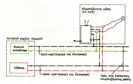

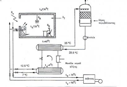

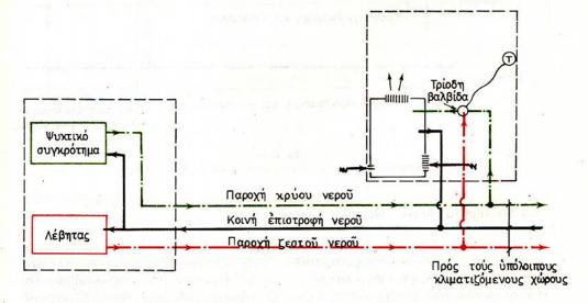

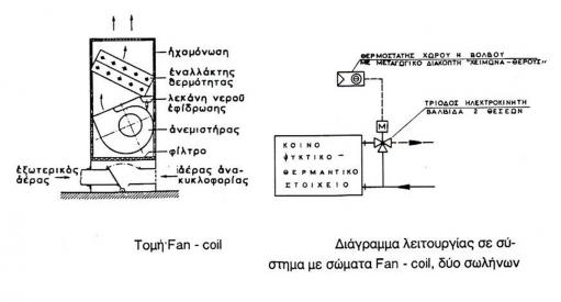

kosmas85 Δημοσιεύτηκε April 17, 2011 at 10:04 μμ Δημοσιεύτηκε April 17, 2011 at 10:04 μμ Αυτα μαλλον θα σε βοηθησουν να μπεις στο νοημα για αρχη. 3
