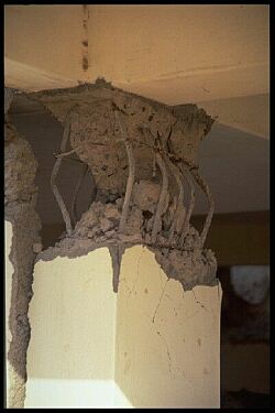

Ροδοπουλος Δημοσιεύτηκε Απρίλιος 28 , 2011 Share Δημοσιεύτηκε Απρίλιος 28 , 2011 Το τελευταίο καιρό βλέπω όλο και περισσότερα τσέρκια λιωμένα, χωρίς αγκύρωση η τραγικά αραιά (>60εκ). Ενω γνωρίζω οτι η σύνηθης πρακτική είναι FRP έχω ενδοιασμούς απο τα πολλά προβληματά τους και επιπλέον απο το γεγονός οτι σε παρατεταμένη ανακύκλιση μάλον δεν θα κρατήσουν τον οπλισμό απο λυγισμό. Κάποτε στο Μεξικό σε πλατφόρμα είδα επισκευή με χρήση συρμάτινων ντιζών περιμετρικά στον κύριο. Η ντίζες είχαν εαν σύστημα που έκανα προένταση στην σύνδεση των άκρων τους. Στις ακμές υπήρχε ένα σύστημα δακτυλιδιού που έπιανε στον κύριο χημικά με εποξική και απο μέσα περνούσε η ντίζα. Στο κεφάλι μου βλέπω οτι έχει μια λογική αλλά θα ήθελα και άλλες γνώμες.... Link to comment Share on other sites More sharing options...

terry Δημοσιεύτηκε Απρίλιος 28 , 2011 Share Δημοσιεύτηκε Απρίλιος 28 , 2011 Σιγουρα τα FRP παρεχουν καλυτερη περισφιξη... Στην ουσια δεν σχεδιαζονται για να προστατεψουν τον κύριο οπλισμο εναντι λυγισμού, πιθανόν ούτε να παραλάβουν τέμνουσα.. Link to comment Share on other sites More sharing options...
Ροδοπουλος Δημοσιεύτηκε Απρίλιος 28 , 2011 Συγγραφέας Share Δημοσιεύτηκε Απρίλιος 28 , 2011 στο μυαλό μου έχω αυτη την αστοχία Link to comment Share on other sites More sharing options...
terry Δημοσιεύτηκε Απρίλιος 28 , 2011 Share Δημοσιεύτηκε Απρίλιος 28 , 2011 Εκει θες συνδετηρες και μανδυες εκτοξευόμενου σκυροδεματος.. Δεν θα κανεις δουλεια με το FRP... Aς μας πει και ο Κωστας, αλλα νομιαζ<ω οτι τα περισσότερα υφάσματα εχουν διαταξη ινων κυριως σε μια διευθυνση... Link to comment Share on other sites More sharing options...
kostassid Δημοσιεύτηκε Απρίλιος 28 , 2011 Share Δημοσιεύτηκε Απρίλιος 28 , 2011 terry.. υπάρχουν και υφάσματα σε 2 διευθύνσεων τα οποία όμως στη πράξη δεν σου εξασφαλίζουν κάτι το ιδιαίτερο αφού στη διαμήκη κατευθυνση δεν μπορουν να αγκυρωθούν και να προσδώσουν αντοχή σε ροπή. Επίσης υπάρχουν υφάσματα με τυχαία πλέξη. Στη φωτογραφία πάντως, δεν είναι απλα τα πράγματα και δεν μπορώ να το δω μονο ως επισκευη υποστυλώματος, πρεπει να λυθεί ολόκληρος ο φορέας. Αν μου ζητάτε εμπειρικά κάποια επέμβαση θα πρότεινα να κατασκευαστεί τοίχωμα κρατώντας ως κρυφοϋποστύλωμα το υφιστάμενο ή να ντυθεί με μεταλλικό μανδύα 5~7 cm μεγαλύτερο αμφίπλευρα και έγχυση κονιάματος 60MPa. Link to comment Share on other sites More sharing options...
Ροδοπουλος Δημοσιεύτηκε Απρίλιος 28 , 2011 Συγγραφέας Share Δημοσιεύτηκε Απρίλιος 28 , 2011 ξεφύγαμε μάλλον απο την ντίζα και την επισκευή του τσερκιού. Μάλλον η φωτό δεν είναι ενδεικτική. Link to comment Share on other sites More sharing options...
kostassid Δημοσιεύτηκε Απρίλιος 28 , 2011 Share Δημοσιεύτηκε Απρίλιος 28 , 2011 Επισκευή και να χρησιμοποιηθεί πάντως η ντίζα εκ των υστέρων δεν μου αρέσει προσωπικά. Ισως όμως να είναι και καλύτερο, αλλά αν δεν δεις κάτι δεν μπορείς να κρίνεις. Ως ενίσχυση πριν το κρίσιμο γεγονός μου φαίνεται πιο λογικό και εφικτό. Link to comment Share on other sites More sharing options...
