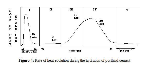

Ροδοπουλος Δημοσιεύτηκε May 9, 2011 at 07:11 πμ Δημοσιεύτηκε May 9, 2011 at 07:11 πμ Για μικρές σκυροδετήσεις και με την βαρέλα να έρχεται σε μέχρι και 40 λεπτά δεν βλέπω πρόβλημα. The stage I hydrolysis of the cement compounds occurs rapidly with a temperature increase of several degrees. Stage II is known as the dormancy period. The evolution of heat slows dramatically in this stage. The dormancy period can last from one to three hours. During this period, the concrete is in a plastic state which allows the concrete to be transported and placed without any major difficulty. This is particularly important for the construction trade who must transport concrete to the job site. It is at the end of this stage that initial setting begins. In stages III and IV, the concrete starts to harden and the heat evolution increases due primarily to the hydration of tricalcium silicate. Stage V is reached after 36 hours. The slow formation of hydrate products occurs and continues as long as water and unhydrated silicates are present. Τώρα σαν μέσο ποιοτικού ελέγχου θα μπορούσε να γίνει ή ακόμα και να δεις το ποσοστό των προσμίκτων. Βσικές αρχές αδρανών α) Ο επίδραση των αδρανών στην αντοχή του σκυροδέματος κατα βάση εξαρτάται απο τα μικρά αδρανή (μέχρι και κόσκινο 3/8"). β) Τα μεγάλα αδρανή ελέγχουν τον ερπυσμό, το μέτρο ελαστικότητας και την διαδικασία ξήρανσης (κατ επεκτάση ρωγμές). γ) Βάση του ACI 318 το μέγιστο αδρανές πρέπει να μην είναι μεγαλύτερο απο το 1/5 της μικρότερης απόστασης μεταξύ των ξυλοτύπων για υποστυλώματα και δοκούς. δ) Βάση του ACI 318 το μέγιστο αδρανές πρέπει να μην είναι μεγαλύτερο απο το 1/3 της μικρότερης απόστασης μεταξύ των ξυλοτύπων για πλάκες. ε) Βάση του ACI 318 το μέγιστο αδρανές δεν πρέπει να είναι μεγαλύτερο απο το 3/4 της απόστασης επικάλυψης. Με λίγα λόγια εαν έχω ενα μέγιστος αδρανές 38mm και επικάλυψη 30 mm έχω πρόβλημα. Θα πρέπει λοιπόν ή να πάω σε 40 mm επικάλυψη ή να μειώσω το αδρανές μου ή να καταφύγω σε πρόσμικτα που μου δίνουν αυτοδιάθεση. --------------------------------------[συγχώνευση]-------------------------------------- Ενδεικτικά οι Μέγιστες θερμοκρασίες βάση Τυπου Τσιμέντου (1 κυβικό) και αντοχή περίπου στα 40 CEM I Estimated specific heat for concrete is 1.30 J/g/C Estimated heat release at maximum hydration is 162.8 J/g Maximum expected temperature rise in adiabatic conditions is 125.6 C Estimated heat release after 28 days hydration is 148.5 J/g Expected temperature rise in adiabatic conditions after 28 days is 114.1 C CEM II Estimated specific heat for concrete is 1.30 J/g/C Estimated heat release at maximum hydration is 151.9 J/g Maximum expected temperature rise in adiabatic conditions is 117.1 C Estimated heat release after 28 days hydration is 138.6 J/g Expected temperature rise in adiabatic conditions after 28 days is 106.4 C CEM III Estimated specific heat for concrete is 1.30 J/g/C Estimated heat release at maximum hydration is 162.8 J/g Maximum expected temperature rise in adiabatic conditions is 125.6 C Estimated heat release after 28 days hydration is 148.5 J/g Expected temperature rise in adiabatic conditions after 28 days is 114.1 C CEM IV Estimated specific heat for concrete is 1.30 J/g/C Estimated heat release at maximum hydration is 130.0 J/g Maximum expected temperature rise in adiabatic conditions is 100.3 C Estimated heat release after 28 days hydration is 118.7 J/g Expected temperature rise in adiabatic conditions after 28 days is 91.1 C CEM V Estimated specific heat for concrete is 1.30 J/g/C Estimated heat release at maximum hydration is 138.2 J/g Maximum expected temperature rise in adiabatic conditions is 106.6 C Estimated heat release after 28 days hydration is 126.1 J/g Expected temperature rise in adiabatic conditions after 28 days is 96.9 C Παρακαλώ, απόφευγε τις διαδοχικές δημοσιεύσεις, καθόσον απαγορεύονται από τους κανόνες συμμετοχής. AlexisPap
