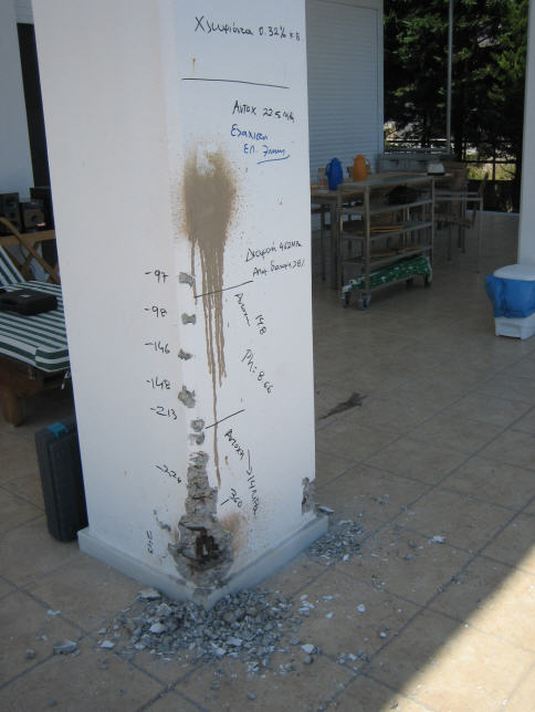

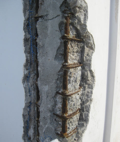

Ροδοπουλος Δημοσιεύτηκε May 13, 2011 at 07:04 μμ Δημοσιεύτηκε May 13, 2011 at 07:04 μμ Δεν είπα ποτέ για ειδικές συνθέσεις, αυτό ειναι επιλογή οχι υποχρέωση. Το να έχεις ομως 330 κιλά στο κυβικό δεν είναι επιλόγη, είναι νόμος. Δεν αναλαμβάνεις και άλλες avgoust αντίθετα καλύπτεσαι. Το να κάνει κάποιος 10 τηλέφωνα παραπάνω για να βρει ενα νόμιμο σκυρόδεμα που πληρεί την μελέτη του και να ενημερώσει τον πελάτη του δεν είναι τραγικό. Πιστευω οτι στο 137 έδωσα τις συμβατικές υποχρεώσεις του μηχανικού. παραθέτω και δυο πρόσφατα στοιχεία Φωτό 1 κατασκευής 2004 Βίλα 1.7 εκ Απόσταση απο την Θάλασσα 37 μέτρα. Εκτίναξη σκυροδέματος 2009. Απώλεια ολκιμότητας 45%. Με συμβιβασμό ο μηχανικός πλήρωσε 320Κ αποζημίωση. Στο δελτίο παραγγελίας δεν είχε αναφέρει παραθαλάσσιο. Φωτό 2 Ξενοδοχείο 380 μέτρα απο την θάλασσα κατασκευής 2001. Απώλεια ολκιμότητας 74%. Με συμβιβασμό ο μηχανικός πλήρωσε >600Κ αποζημίωση. Στο δελτίο παραγγελίας δεν είχε αναφέρει παραθαλάσσιο.
