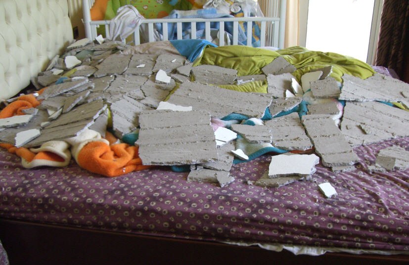

Ροδοπουλος Δημοσιεύτηκε May 5, 2011 at 12:57 μμ Δημοσιεύτηκε May 5, 2011 at 12:57 μμ Αλέξη προφανώς και δεν διαφωνούμε πουθενά. Προφανώς και έγινε μελέτη σύνθεσης, πειράματα, κύβοι, κλπ και πολύ σωστά αναφέρεις Εαν η στεγάνωση γίνει σωστά και βάζω και ένα επιπλέον ερώτημα εαν η στεγάνωση κρατήσει για 50 χρόνια? Καθημερινά βλέπω ανθρώπους με προβλήματα στα σπίτια τους. Το 80% είναι άνθρωποι που τα έκτισαν με το υστέρημά τους και προσπαθούν με νύχια και με δόντια να την βγάλουν. Δεν είναι κρίμα να ζούνε σε αυτό για 8 χρόνια φωτό 1 και να μην φταίνε σε τίποτα. Δεν είναι κρίμα που πρόσφατα το πήρα να έχεις μωρό μηνών και να πέφτουν σοβάδες στο κεφαλάκι του!!!! φωτό 2. ilias Thanks Πραγματικά έχουμε ξεφύγει απο το θέμα. 1
