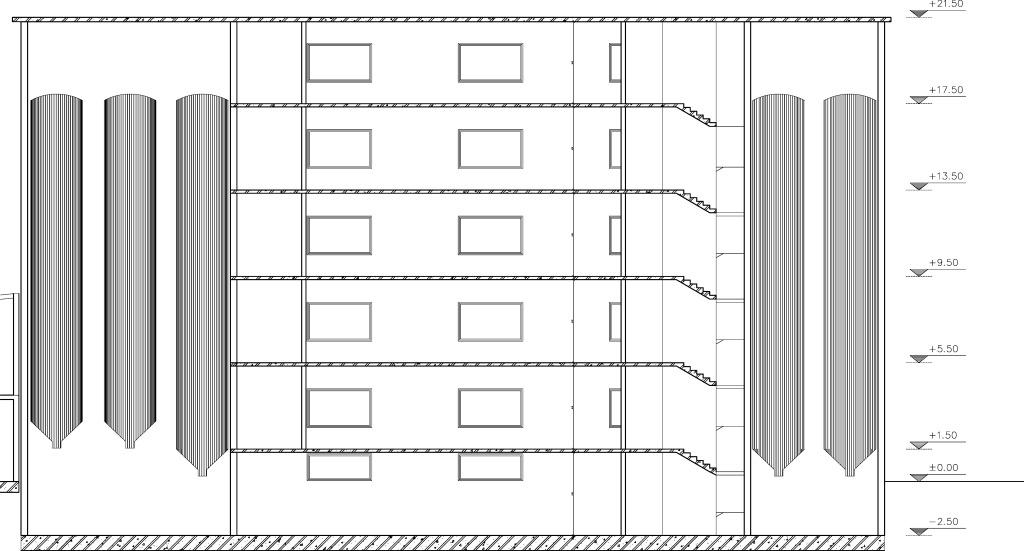

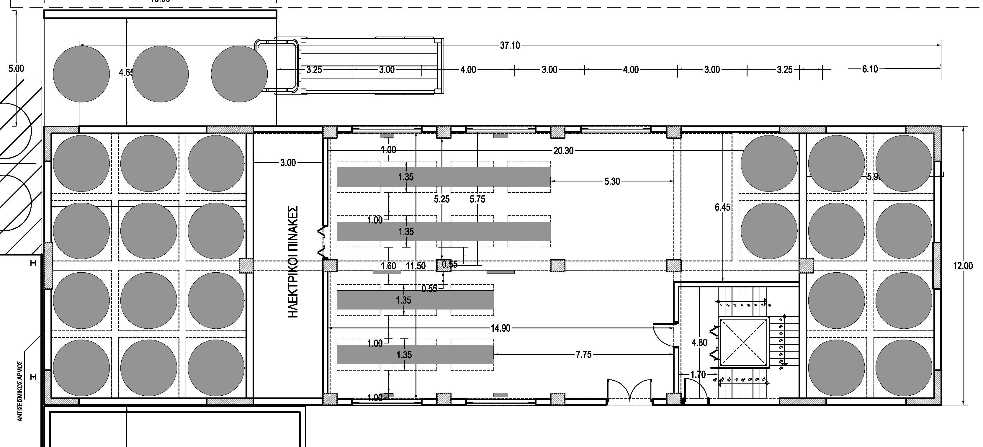

paktomenos Δημοσιεύτηκε December 9, 2008 at 06:50 μμ Δημοσιεύτηκε December 9, 2008 at 06:50 μμ Nα παρεμβληθώ και εγώ και να σας πω τον πόνο μου... Μελετώ το κτίριο που επισυνάπτω τα σχετικά jpg. Πρόκειται για ένα μύλο. Θα ήθελα τις απόψεις σας για τα παρακάτω θέματα: 1) Να θεωρήσω ότι τα εσωτερικά σιλό (κυκλικά solid hatch) εδράζονται αποκλειστικά στην κατώτερη στάθμη, ή να μεταφέρω τμήμα των φορτίων και στις ανώτερες στάθμες? Το κάθε σιλό είναι 700ΚΝ. Για τις μάζες, στην σεισμική φόρτιση, εφόσον πρόκειται για οριζόντια κίνηση, θεωρώ ίση κατανομή της μάζας ανα στάθμη. Κατασκευαστικά, τα σιλό θα τοποθετηθούν πριν την σκυροδέτηση της τελευταίας πλάκας, θα στηριχθούν ουσιαστικά στο κατώτερη στάθμη, και στις πιο πάνω απλά θα συγκρατούνται με μεταλλικούς δακτύλιους ανά στάθμη από το πλέγμα των δοκών. 2) Πόσο θα εμπιστευόσασταν διαφραγματική λειτουργία στο υπ' όψην κτίριο? Τα γκρίζα solid hatch είναι τρύπες, είτε για τα σιλό, είτε για τις σωληνώσεις των μηχανημάτων. Οι τρύπες των σωληνώσεων (τα μακρόστενα κομμάτια), υπάρχουν μόνο σε μία στάθμη.Τι θα προτείνατε για την ενίσχυση της διαφραγματικής λειτουργίας ? 3) Να το σπάσω με κατασκευαστικό αρμό? Αν και είναι λιγάκι μακρούτσικο (38,60), νομίζω επειδή είναι στενό και ψηλό, καλύτερα να το κρατήσω ενιαίο, έστω και με τους ελέγχους πέρι θερμ. μεταβολών κλπ. 4) Οτι άλλο σας έρθει στο μυαλό... P.s. μην βαράτε για την τομή, δεν την έχω κάνει εγώ....
paktomenos Δημοσιεύτηκε December 9, 2008 at 06:51 μμ Δημοσιεύτηκε December 9, 2008 at 06:51 μμ Να και η τομή....
Χ Επισκέπτης 1 Δημοσιεύτηκε December 10, 2008 at 05:24 πμ Δημοσιεύτηκε December 10, 2008 at 05:24 πμ 1) Θα θεωρούσα ότι τα σιλό εδράζονται στη βάση στήριξης τους (κατώτερη στάθμη) και ότι η μάζα είναι επίσης στην κατώτερη στάθμη. Η συγκράτηση απ' το πλέγμα των δοκών είναι για να αποφύγουμε την ανατροπή τους. Στην περίπτωση σεισμού ασκείται μια δύναμη στις δοκούς την οποία θα υπολόγιζα ξεχωριστά και θα την εφάρμοζα στο μέσο κάθε δοκού του πλέγματος. 2) Μάλλον δεν υπάρχει και είτε λαμβάνεις q=1,50 είτε προσομοιώνεις τις πλάκες με επιφανειακά πεπερασμένα στοιχεία με λειτουργία μεμβράνης. 3) Οριακά θα έλεγα όχι. Κράτησέ το ενιαίο. Αν κάνεις δύο αρμούς, εκεί που τελειώνουν τα σιλό, τότε θα μπορούσες να θεωρήσεις ότι έχεις και διάφραγμα γιατί και το κτήριο σου είναι μακριά από το maxl/minl<4 και δεν έχεις πολλά κενά παρά μόνο σε μια στάθμη που είναι οι σωληνώσεις. 4) Ευτυχώς έχεις ένα "καπάκι" στο δώμα και υπάρχει υπόγειο, με την έννοια των περιμετρικών τοιχίων, αν κατάλαβα καλά. Τα τοιχία κατά x στις γωνίες του κτηρίου δεν θα τα έβαζα εκεί γιατί θα προκαλέσουν πρόσθετη καταπόνηση από θερμοκρασιακή μεταβολή. Τα υπόλοιπα τοιχία κατά x θα τα έβαζα πιο κεντρικά για να συνδέονται καλά με την κεντρική πλάκα. Τα τοιχία κατά y στη μέση των μικρών πλευρών θα τα έκανα στύλους. Θα έβαζα τοιχία κατά y στο πλαίσιο 3 (δεξιά από την αίθουσα των ηλεκτρικών πινάκων) και θα έκανα περιμετρικά του κλιμακοστασίου.
