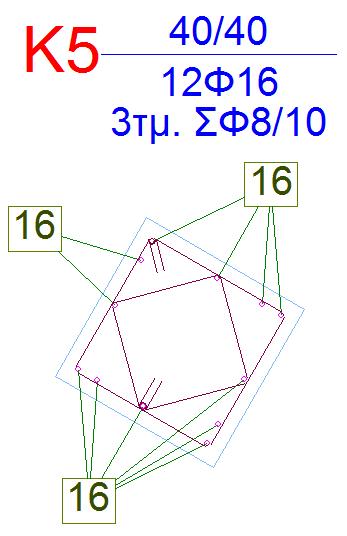

terry Δημοσιεύτηκε Μάρτιος 18 , 2011 Share Δημοσιεύτηκε Μάρτιος 18 , 2011 Μanolis δεν το λες σωστα... saltapidas μπορει και να εχεις δικιο.. Ξαναλεω: αυτα θα μπουν σε 2η στωση. Ναι το επιασα.. Στην περιπτωση που εχεις 4Φ αν εχεις 6Φ τι γινεται??? Θα κανεις 4 στρωσεις στον κομβο??? Link to comment Share on other sites More sharing options...
Faethon11 Δημοσιεύτηκε Μάρτιος 18 , 2011 Share Δημοσιεύτηκε Μάρτιος 18 , 2011 terry, αυτό θα το κάνεις (διαξονικής->γωνίες) μόνο για αυτόν τον στύλο; Φαντάζομαι για όλους αλλιώς τα μαστόρια θα χαθούν. Link to comment Share on other sites More sharing options...
terry Δημοσιεύτηκε Μάρτιος 18 , 2011 Share Δημοσιεύτηκε Μάρτιος 18 , 2011 Σιγα μη χαθουν... Γιαυτο ειμαι καθε μερα στην οικοδομη.... Ο ξυλοτυπος εξαλλου εχει και τις λεπτομεριες διπλα.. Αλλιως που θα βαλλουν τα διαμηκη?? Θα τα μοιρασουν στα 4??? Link to comment Share on other sites More sharing options...

sundance Δημοσιεύτηκε Μάρτιος 18 , 2011 Share Δημοσιεύτηκε Μάρτιος 18 , 2011 Ρομβο βγαζει ΜΟΝΟ σε πληθος ραβδων πολλαπλάσιο του 4, δηλ 8(+4), 12(+4), 16(+4) και παει λεγοντας ετσι ακριβως αυτη η μορφη δεν ειναι προτιμοτερη? http://img845.imageshack.us/i/wefwf.png/ ------------------ στις πεδιλοδοκους τα 6Φ16 εγιναν 4Φ20 , οποτε κανενα προβλημα. (2 στρωσεις στη συνεχεια δοκων) Link to comment Share on other sites More sharing options...
AlexisPap Δημοσιεύτηκε Μάρτιος 18 , 2011 Share Δημοσιεύτηκε Μάρτιος 18 , 2011 Όχι. Σε υποστύλωμα 40/40 τι φταίει ο σιδεράς να φτιάξει αυτό το πράγμα; Βάλε ρόμβο και τα δύο επιπλέον Φ16 άσ' τα ξέμπαρκα, ελαφρώς έκκεντρα. Mηπως μπερδευεσι με κατι αλλο; Όχι. Η πεδιλοδοκός είναι πλακοδοκός. Στο κάτω πέλμα κάποια σίδερα μπορούν να είναι εκτός. Κι αν οπλιστεί σαν διατομής "Τ" (ανεστραμμένο), δεν υπάρχει περιορισμός στο πόσα σίδερα θα είναι μέσα - πόσα έξω... Link to comment Share on other sites More sharing options...
