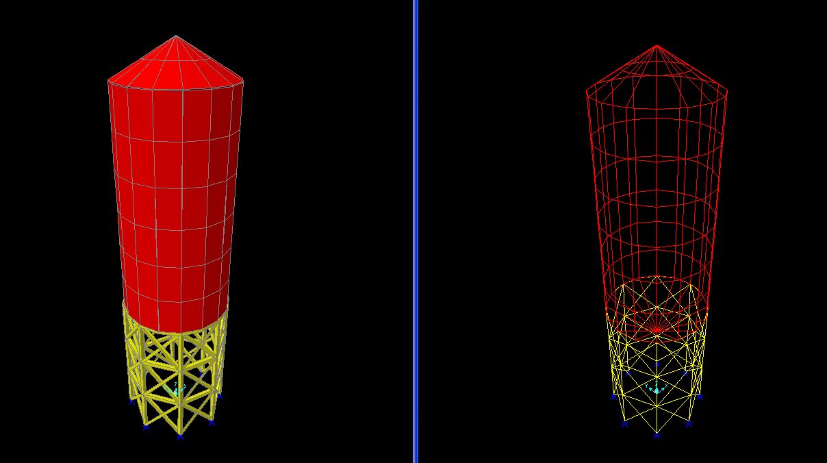

iogeo Δημοσιεύτηκε July 22, 2008 at 09:34 μμ Δημοσιεύτηκε July 22, 2008 at 09:34 μμ Δυστυχώς δεν πήρα το μάθημα στο ΑΠΘ και τώρα έχω πελαγώσει. Βοηθάω μία φίλη με το μεταπτυχιακό της (εκ Αγγλίας) που είναι οι αναπτυσσόμενες τάσεις στα τοιχώματα του σιλό μόνο από σεισμό. Έχω βγάλει τα φορτία σύμφωνα με το part 4 του EC1 αλλά κολλάω στο θέμα προσομείωσης. Ορίστε οι απορίες μου: 1)θα χρησιμοποιήσω μάλλον shell σωστά; (3 διαφορετικά μοντέλα με πάχος τοιχώματος t=2mm, 4mm και 6mm) 2)θα δώσω το πάχος τοιχώματος και στο membrane και στο bending; 3)χρειάζεται να ορίσω και load case για τον σεισμό ή μόνο τo analysis case response sprectrum; 4)στο responce spectrum στο πεδίο loads applied βάζω acc; και στις δύο διευθύνσεις ταυτόχρονα; 5)που ορίζω τον συντελεστή συμπεριφοράς q για φάσμα του EC8; 6)πως προσομοιώνω τη μάζα του περιεχομένου; δεν χρειάζεται κόμβο; 7)στο define mass source επιλέγω dead με συντ/τη 1 και live με συντ/τη 0.3; Βλέπετε λοιπόν ότι έχω αρκετές ελλείψεις γι΄αυτό όσοι πιστοί προσέλθετε...

EngXanthi Δημοσιεύτηκε July 23, 2008 at 08:09 πμ Δημοσιεύτηκε July 23, 2008 at 08:09 πμ 1) Ναι shell elements 2) Ναι και στα 2 απαραίτητα 3) Καλό είναι στο SAP να κάνεις χωριστά load cases, ακόμα και για το σεισμό. Για λόγους εποπτείας και σεισμικών συνδυασμών 4) Ναι εφόσον κάνεις δυναμική σεισμική ανάλυση, που είναι υποχρεωτική σε τέτοιες "μη κανονικές" κατασκευές 5) Στο φάσμα του EC8 περνάς το εφαρμοζόμενο φάσμα, όπως προκύπτει από τους τύπους του EC8. Άρα στις τιμές που θα δώσεις για το "σχεδιασμό" του φάσματος εμπεριέχεται η επιρροή του συντελεστή συμπεριφοράς q. 6) Εξαρτάται τι θες να προσομοιώσεις. Αν είναι να κάνεις υδροστατική ανάλυση, βάζεις στους κατάλληλους κόμβους τις συνιστώσες της υδροδυναμικής πίεσης. Αν βέβαια έχεις πολύ πυκνό κάναβο στοιχείων shell, τότε μπορείς να προσομοιώσεις τα φορτία αυτά με πίεση-κατανεμημένο φορτίο πάνω στην επιφάνεια του shell element, δηλαδή επιφανειακό φορτίο. Σε περίπτωση υδροδυναμικής φόρτισης, μπορείς να κάνεις το ίδιο με την υδροστατική, αλλάζοντας τα ύψη, δηλαδή αυξάνοντας τον αριθμό των κατακόρυφων στοιχείων που εφαρμόζεις την φόρτιση λόγω του περιεχομένου. Οπότε στη μία πλευρά θα έχεις μεγαλύτερο "ύψος" της φόρτισης από την αντιδιαμετρική της. Για να καλύψεις το μεγαλύτερο ποσοστό των κατευθύνσεων για τη φόρτιση αυτή, πάρε 2 διευθύνσεις φόρτισης, μία κατά Χ και Υ και μία σε άξονες στραμμένους κατά 45 σε σχέση με τους Χ και Υ. 7) Δες τον πίνακα του EC8 για τους σεισμικούς συντελεστές κατά περίπτωση. Τα μόνιμα θα έχουν σίγουρα 1.00, για τα κινητά δεν ξέρω, πάντως το 0.3 είναι για συνήθη κτίρια.
Evan Δημοσιεύτηκε July 23, 2008 at 08:13 πμ Δημοσιεύτηκε July 23, 2008 at 08:13 πμ 1,2,3, nai 4,οχι ΄θα κάνεις 2 lc ένα σεισμο κατά χ και ένα κατά ψ 5 στο define response spectrum cases βάζεις scale factor το κλάσμα που δίνει ο αντισεισμικός γnθΑ/q (χωρίς το 2,5) 6. Την προσομειώνεις με πίεση στο εσωτερικό (μπορείς να βάλεις και joint pattern) για ευκολία. Το θέμα είναι πως προσομειώνεις την κίνησή της στο σεισμό. 7) ναι

iogeo Δημοσιεύτηκε July 23, 2008 at 05:13 μμ Συγγραφέας Δημοσιεύτηκε July 23, 2008 at 05:13 μμ Παιδιά χίλια ευχαριστώ για τις απαντήσεις σας! Τις διάβασα αλλά δεν πρόλαβα να τις μελετήσω ακόμα. Ελπίζω να βρω χρόνο το βράδυ. μερικά γρήγορα σχόλια: Το περιεχόμενο είναι στερεό υλικό π.χ. καλαμπόκι EnGXanthi: το Live load case όντως δεν έχει ψ2=0.3 αλλά 0.8 Evan: Το σύνολο των στοιχείων τοιχώματα-περιεχόμενο θεωρείται ότι συμπεριφέρεται ως ένα σώμα Τι κάνει το joint pattern; Ποιες από όλες τις τάσεις πρέπει να κοιτάξω; δηλαδή γιατί να κάνω επαλληλία τάσεων όταν το SAP μου εμφανίζει το κριτήριο Von Mises; Τα local axes πως αντιστοιχίζονται με τις τάσεις; π.χ. τα σ11, σ22 κλπ που αναφέρονται;
iogeo Δημοσιεύτηκε July 23, 2008 at 07:18 μμ Συγγραφέας Δημοσιεύτηκε July 23, 2008 at 07:18 μμ 6) Εξαρτάται τι θες να προσομοιώσεις. Αν είναι να κάνεις υδροστατική ανάλυση, βάζεις στους κατάλληλους κόμβους τις συνιστώσες της υδροδυναμικής πίεσης. Αν βέβαια έχεις πολύ πυκνό κάναβο στοιχείων shell, τότε μπορείς να προσομοιώσεις τα φορτία αυτά με πίεση-κατανεμημένο φορτίο πάνω στην επιφάνεια του shell element, δηλαδή επιφανειακό φορτίο. Σε περίπτωση υδροδυναμικής φόρτισης, μπορείς να κάνεις το ίδιο με την υδροστατική, αλλάζοντας τα ύψη, δηλαδή αυξάνοντας τον αριθμό των κατακόρυφων στοιχείων που εφαρμόζεις την φόρτιση λόγω του περιεχομένου. Οπότε στη μία πλευρά θα έχεις μεγαλύτερο "ύψος" της φόρτισης από την αντιδιαμετρική της. Για να καλύψεις το μεγαλύτερο ποσοστό των κατευθύνσεων για τη φόρτιση αυτή, πάρε 2 διευθύνσεις φόρτισης, μία κατά Χ και Υ και μία σε άξονες στραμμένους κατά 45 σε σχέση με τους Χ και Υ. Έχω υπολογίσει τις πιέσεις phf(kN/m2) για δύο ύψη (οριζόντιες πιέσεις στο παγκόσμιο σύστημα-κάθετες στα τοιχώματα τις κατασκευής) Πως μπορώ να τις τοποθετήσω στα shells; μάλλον με surface pressure σωστά; Έχω υπολογίσει τις πιέσεις pwf(kN/m2) για δύο ύψη και τις συνισταμένες τους pw(kN/m) (κατακόρυφες πιέσεις στο παγκόσμιο σύστημα-εφαπτόμενες στα τοιχώματα τις κατασκευής). Από ότι έχω καταλάβει έχω δικαίωμα να χρησιμοποιήσω μια από τις δύο πιέσεις. Πως μπορώ να τις τοποθετήσω στα shells ή στους κόμβους ποιο εύκολα;
