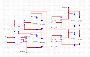

asxetos222 Δημοσιεύτηκε Ιούλιος 5 , 2011 Δημοσιεύτηκε Ιούλιος 5 , 2011 Καλησπερα σε ολους ειμαι τελειοφοιτος φοιτητης και κατασκεύαζω μια ηλεκτρονικη πλακέτα οπου θα τοποθετησω καποια θυριστορ μαζι με πυκνωτες και μετασχηματιστες. Η απορια μου ειναι αν μπορω να κανω την παρακατω σχεδιαση για να γινει μονης οψεως πλακετα ωστε να γλιτωσω τη μανουρα απο τη διπλης οψεως.. στο σχημα φαινεται με μαυρο χρωμα η γραμμη που θελω να βραχυκυκλωνει τα συγκεκριμενα ακρα του 1ον με το 2ον και θα περναει κατω απο το Μ/Σ δεν θα κολλησω την κατω επιφανεια του Μ/Σ στην πλακετα,μονο τα ποδαρακια της οποτε δεν πιστευω να υπαρχει καποιο προβλημα(δεν ξερω σιγουρα...) ο ενδυασμος μου ειναι επειδη θα χρησιμοποιω υψηλη ταση γυρω στα 5kV μην γινει καποια διασπαση και καει ο Μ/Σ.. οποιαδηποτε βοηθεια ειναι ευπροσδεκτη...
AlexisPap Δημοσιεύτηκε Ιούλιος 5 , 2011 Δημοσιεύτηκε Ιούλιος 5 , 2011 Χρησιμοποίησε μονωμένο αγωγό (καλώδιο) για την γεφύρωση. Προτίμησε να γεφυρώσεις από την κάτω μεριά της πλακέτας.
lempidis Δημοσιεύτηκε Ιούλιος 5 , 2011 Δημοσιεύτηκε Ιούλιος 5 , 2011 Το κύκλωμα δεν φαίνεται πολύπλοκο αλλά πρέπει να πάρεις υπόψιν σου το ΕΜC. Σίγουρα με διπλής όψης και καλό σχεδιασμό θα έχει καλύτερα αποτελέσματα αλλά και μια όψη αν προσέξεις τις γεφυρώσεις σου να είναι καλά μονωμένες το πιθανότερο είναι να είσαι ok ειδικά αν δεν έχεις μεγάλα di/dt και dv/dt.
thanasis karakatsanis Δημοσιεύτηκε Ιούλιος 5 , 2011 Δημοσιεύτηκε Ιούλιος 5 , 2011 asxetos222 said: Καλησπερα σε ολους ειμαι τελειοφοιτος φοιτητης και κατασκεύαζω μια ηλεκτρονικη πλακέτα οπου θα τοποθετησω καποια θυριστορ μαζι με πυκνωτες και μετασχηματιστες. Η απορια μου ειναι αν μπορω να κανω την παρακατω σχεδιαση για να γινει μονης οψεως πλακετα ωστε να γλιτωσω τη μανουρα απο τη διπλης οψεως.. στο σχημα φαινεται με μαυρο χρωμα η γραμμη που θελω να βραχυκυκλωνει τα συγκεκριμενα ακρα του 1ον με το 2ον και θα περναει κατω απο το Μ/Σ δεν θα κολλησω την κατω επιφανεια του Μ/Σ στην πλακετα,μονο τα ποδαρακια της οποτε δεν πιστευω να υπαρχει καποιο προβλημα(δεν ξερω σιγουρα...) ο ενδυασμος μου ειναι επειδη θα χρησιμοποιω υψηλη ταση γυρω στα 5kV μην γινει καποια διασπαση και καει ο Μ/Σ.. οποιαδηποτε βοηθεια ειναι ευπροσδεκτη... πιο ειναι το μαθημα αυτο???????αντε και καλο πτυχιο.
tseronis Δημοσιεύτηκε Ιούλιος 6 , 2011 Δημοσιεύτηκε Ιούλιος 6 , 2011 Στειλε το schematic και με περιγραφη της λειτουργιας για να καταλαβουμε σε τι δυναμικα/κυματομορφες αναφερεσαι. Αν εχεις 5kV διαφορα δυναμικου ως προς τον M/Σ, χρησιμοποιησε για την γεφυρα καλωδιο υψηλης τάσης οπως στoυς καυστηρες. Τα άκρα καλυψε τα με σιλικόνη ή θερμοκολλα. Γενικα ισχυει ως αποσταση ασφαλειας 1cm/kV.

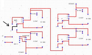

asxetos222 Δημοσιεύτηκε Ιούλιος 6 , 2011 Συγγραφέας Δημοσιεύτηκε Ιούλιος 6 , 2011 thanasis karakatsanis said: πιο ειναι το μαθημα αυτο???????αντε και καλο πτυχιο. για τη διπλωματικη μου ειναι... λοιπον ουσιαστικα το σχεδιο που επισυναψα ειναι ενας διακοπτης dc 5kV κια στα ακρα καθε μ/ς και καθε θυριστορ θα πεφτει ταση 1kV με 1.2kV σε κατασταση αποκοπης των θυριστορ.. ρευμα θα εχω mA οποτε δεν θα εχω προβλημα τωρα επισυναπτω κ αλλο ενα σχεδιο με διπλη οψη...το θεμα ειναι αξιζει να κανω διπλης οψης για μια και μονο συνδεση ή ειμαι ασφαλης και με τη μονη οψη?

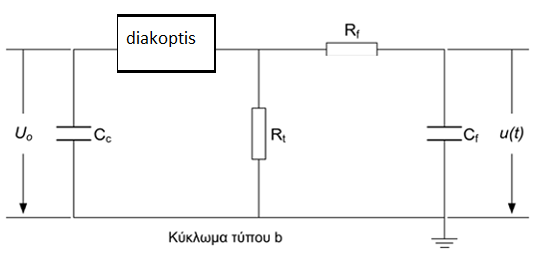

asxetos222 Δημοσιεύτηκε Ιούλιος 6 , 2011 Συγγραφέας Δημοσιεύτηκε Ιούλιος 6 , 2011 AlexisPap said: Χρησιμοποίησε μονωμένο αγωγό (καλώδιο) για την γεφύρωση. Προτίμησε να γεφυρώσεις από την κάτω μεριά της πλακέτας. αυτο το ειπα στον καθηγητη μου για να μην παιδευομαι αλλα μου ειπε οχι ------------------------[Συγχώνεψη]--------------------- Vassilis.K. said: Τα σχέδια των τυπωμένων από μόνα τους δεν βοηθούν ιδιαίτερα για αξιόπιστες εκτιμήσεις, πρέπει να ανεβάσεις το σχέδιο τουλάχιστον για το τμήμα του κυκλώματος που αναφέρεσαι. το κυκλωμα κρουστικης γεννητριας που θελω να βαλω το διακοπτη θα ειναι φορτισμενος ο αριστερα πυκνωτης και μολις κλεινω το διακοπτη θα ξεφοτριζει και θα φορτιζει τον δεξια Απoφεύγουμε τις διαδοχικές δημοσιεύσεις. Ευχαριστώ, miltos
