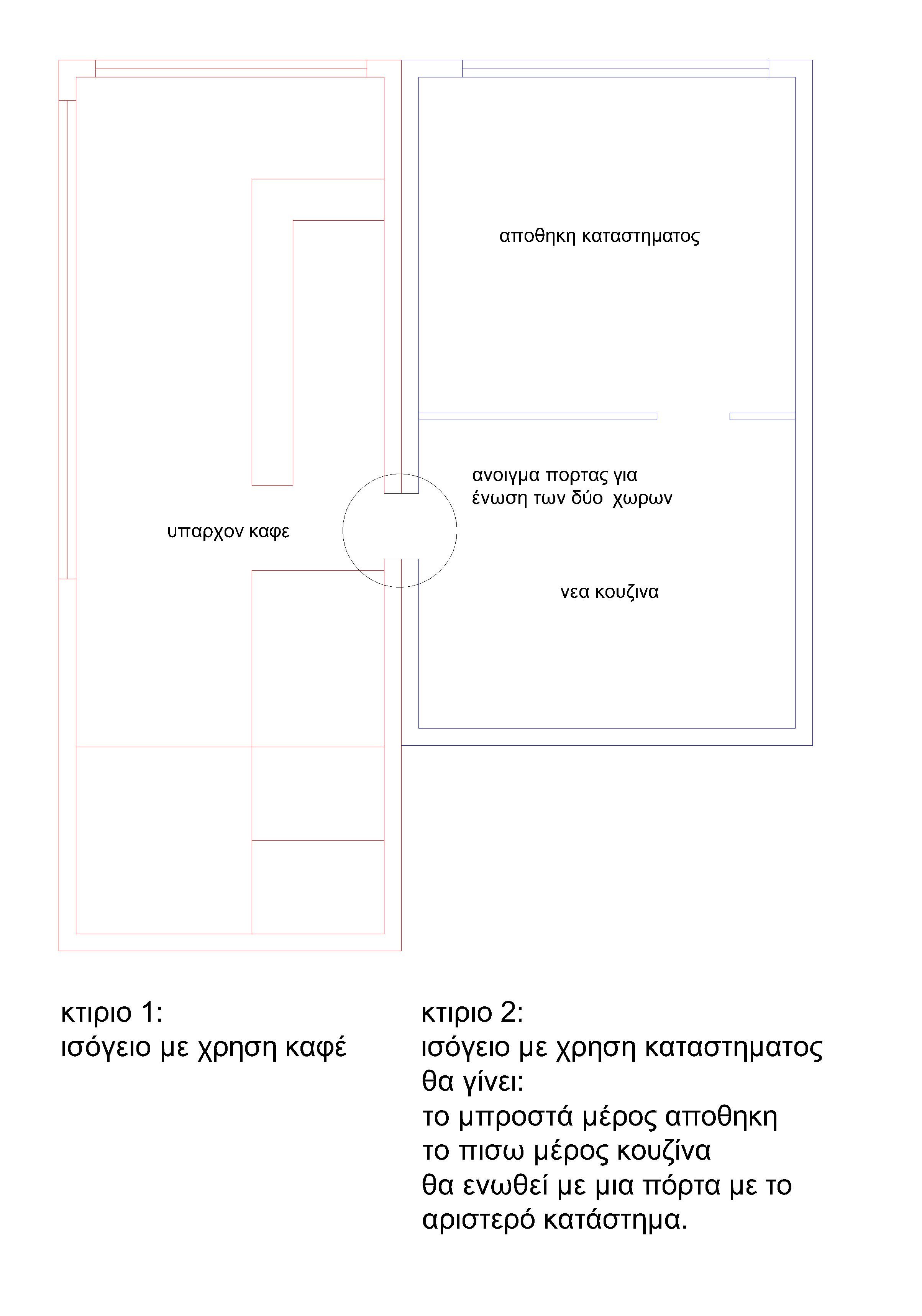

Vasili Δημοσιεύτηκε Απρίλιος 25 , 2020 Share Δημοσιεύτηκε Απρίλιος 25 , 2020 (edited) Γεια σας, Μπορεί να γίνει συνένωση μεταξύ δύο καταστημάτων που ανήκουν σε γειτονικά κτίρια διαφορετικών ιδιοκτητών ? Εχω μια περίπτωση ισογείου καφέ το οποίο υφίσταται και λειτουργεί νόμιμα. Ο ιδιοκτήτης ενδιαφέρεται να μετατρέψει την άδεια λειτουργείας ώστε να μπορεί να παρασκευάζει και κάποια γεύματα. Για αυτό το λόγω απαιτείται αρκετά μεγάλη κουζίνα. Υπάρχει ένα άλλο ισόγειο δίπλα στο καφέ το οποίο ανήκει στο γειτονικό κτίριο. Το συμβούλιο της πολυκατοικίας του διπλανού κτιρίου συμφωνεί ο πελάτης μου να επεκταθεί στο ισόγειο και να το μετατρέψει σε κουζίνα. Στέλνω και ένα απλό σκαρίφημα. Μια τέτοια συνένωση μπορεί να γίνει ? Απαιτεί κανονική άδεια ή άδεια μικρής κλίμακας? Μπορεί να κρατηθεί ο πίνακας και η σύνδεση με τη Δεη στο διπλανό κατάστημα ώς έχει ή θα πρέπει να ενωθούν τα ηλεκτρολογικά σε ένα δίκτυο? Απαιτείται να γίνει τακτοποίηση της κάθε οριζόντιας για να γίνει η άδεια μικρής κλίμακας Edited Απρίλιος 25 , 2020 by Vasili Link to comment Share on other sites More sharing options...
dimitris GM Δημοσιεύτηκε Απρίλιος 25 , 2020 Share Δημοσιεύτηκε Απρίλιος 25 , 2020 (edited) ΝΟΚ αρθρο 23. 5. Σε περίπτωση συναίνεσης ιδιοκτητών με αυξημένη πλειοψηφία (67%) όμορων οικοπέδων είναι δυνατή η λειτουργική ενοποίηση των κτισμάτων των ιδιοκτησιών για όσο χρονικό διάστημα προβλέπεται από την ιδιωτική σύμβαση εφόσον διασφαλίζεται η στατική επάρκεια των κτισμάτων μετά τις προβλεπόμενες διαρρυθμίσεις. Σε περίπτωση συναίνεσης με αυξημένη πλειοψηφία (67%) ιδιοκτητών αυτοτελών ιδιοκτησιών του ιδίου κτιρίου είναι δυνατή η λειτουργική τους ενοποίηση εφόσον διασφαλίζεται η στατική επάρκεια του κτίσματος μετά τις προβλεπόμενες διαρρυθμίσεις.» Επι της διαδικασιας βλ. αναλυτικά στο ΦΕΚΒ 4520/18 Δεν προκυπτει ευθεως οτι πρεπει να "συνενωσεις" και τις παροχες... Edited Απρίλιος 25 , 2020 by dimitris GM 1 Link to comment Share on other sites More sharing options...

dib Δημοσιεύτηκε Απρίλιος 25 , 2020 Share Δημοσιεύτηκε Απρίλιος 25 , 2020 47 λεπτά πριν, dimitris GM said: Δεν προκυπτει ευθεως οτι πρεπει να "συνενωσεις" και τις παροχες... Ναι θα συμφωνήσω με τον @dimitris GM οτι δεν είναι υποχρεωτική η συνένωση των δικτύων παροχής ΔΕΗ ... όσο αφορά τα ηλεκτρομηχανολογικά του νέου καταστήματος μπορούν να λειτουργήσουν και αυτόνομα (εάν υπάρχουν οι απαραίτητες εγκαταστάσεις ύδρευσης - αποχέτευσης) ή και να προστεθούν σε περίπτωση ανυπαρξίας αυτών. Σε αυτή τη περίπτωση όμως μάλλον θα χρειαστείς μικρής κλίμακας ή κανονική σε περίπτωση που οι οδεύσεις τους περνούν μέσα απο κοινόχρηστους χώρους. 1 Link to comment Share on other sites More sharing options...
Vasili Δημοσιεύτηκε Απρίλιος 25 , 2020 Share Δημοσιεύτηκε Απρίλιος 25 , 2020 (edited) Υπάρχει ομόφωνη απόφαση της πολυκατοικίας το δεξιού κτιρίου για να επιτραπεί αυτή η συνένωση. Στο αριστερό κτίριο είναι ένας μόνο ιδιοκτήτης (διώροφο) ο οποίος επίσης συμφωνεί. Πίνακας και σύνδεση υπάρχει σε κάθε κατάστημα. Συγκεκριμένα στο δεξί το οποίο προορίζεται να γίνει η κουζίνα και η αποθήκη, υπάρχει πίνακας, σύνδεση με τη ΔΕΗ καθώς επίσης και σύνδεση με ύδρευση και αποχέτευση (εχει ενα μικρό wc το οποίο θα φύγει). Επομένως δε νομίζω να χρειαστούν τροποποιήσεις που θα περνούν από κοινόχρηστους. Η είσοδος του κατασταήματος επίσης γίνεται απευθείας από το δρόμο και δεν σχετίζεται με το κλιμακοστάσιο της πολυκατοικίας. Θα χρειαστεί να γίνουν εσωτερικά κάποιες τροποποιήσεις σε υδραυλικά και ηλεκτρικά για την κουζίνα αλλά μόνο εσωτερικά. Αυτό που θα χρειαστεί να γίνει εξωτερικά είναι η εγκατάσταση καμινάδας για τη φούσκα του παρασκευαστηρίου. Ολα τα παραπάνω θα χρειαστούν άδεια μικρής κλίμακας ? Edited Απρίλιος 25 , 2020 by Vasili Link to comment Share on other sites More sharing options...
