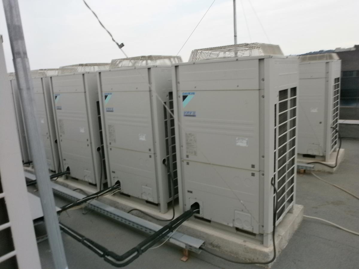

Inzaghi Δημοσιεύτηκε May 16, 2013 at 01:56 μμ Δημοσιεύτηκε May 16, 2013 at 01:56 μμ Και επανερχομαι να παραθεσω στοιχεια απο την αυτοψια με την αντλια θερμοτητας. Προκειται για ενα συστημα 2 εξωτερικων μοναδων VRV 10hp εκαστης στο δωμα που καλυπτουν ενα τμημα του οροφου μου, στον οποιο βρισκεται το γραφειο. Αυτο δινει σε 3 εσωτερικες μοναδες ψευδοροφης και οι αεραγωγοι που τρεχουν εντος αυτης δινουν στα στομια ψυξη και θερμανση. Εχω τα στοιχεια καθε μοναδας που τοποθετηθηκε, ενω χρησιμοποιειται και για απαγωγη του αερα, αλλα οχι και για προσαγωγη νωπου απο εξω (ετσι μου ειπε ο κατασκευαστης τελοσπαντων) Οι αποριες μου ειναι οι εξης : α. Τι απωλειες δικτυου διανομης βαζω? Οι αεραγωγοι τρεχουν τοπικα πανω απο την ψευδοροφη και συνδεουν τις καναλατες με τα στομια β. Τα στομια με τι αποδοση τερματικου πανε? γ. Αν στον αερισμο βαλω τα του ΚΑ, ενεργο τμημα θερμανσης και ψυξης κλικαρω η οχι?

Inzaghi Δημοσιεύτηκε May 19, 2013 at 01:45 μμ Δημοσιεύτηκε May 19, 2013 at 01:45 μμ Εχω τις δυο μοναδες που φαινονται στη φωτογραφια για θερμανση, που δινουν σε 3 καναλατες μεσα στο χωρο μου και αυτες σε αεραγωγους και στομια για θερμανση και ψυξη του χωρου Μου ειπαν οτι η μοναδα κανει και απαγωγη νωπου αερα αλλα οχι προσαγωγη (η μηπως το αναποδο? ) Στην καρτελα του μηχανικου αερισμου κλικαρω το ενεργο τμημα θερμανσης και ψυξης η τα αφηνω κενα?
panos-vicious Δημοσιεύτηκε May 19, 2013 at 05:07 μμ Δημοσιεύτηκε May 19, 2013 at 05:07 μμ Οι καναλάτες μονάδες αέρα/αέρα μπορούν να κάνουν προσαγωγή νωπού σε κάποιο ποσοστό ή και 100%. Μπορούν να συνδυαστούν και με εναλλάκτες ανάκτησης αέρα/αέρα ο οποίος μπορεί να έχει και υγραντήρα. Αν είδες κανένα αεραγωγό (εύκαμπτο συνήθως) που να ξεκινά από κάποιο εξωτερικό στόμιο και να συνδέεται στο πίσω μέρος της μονάδας, τότε έχεις και προσαγωγή νωπού.
