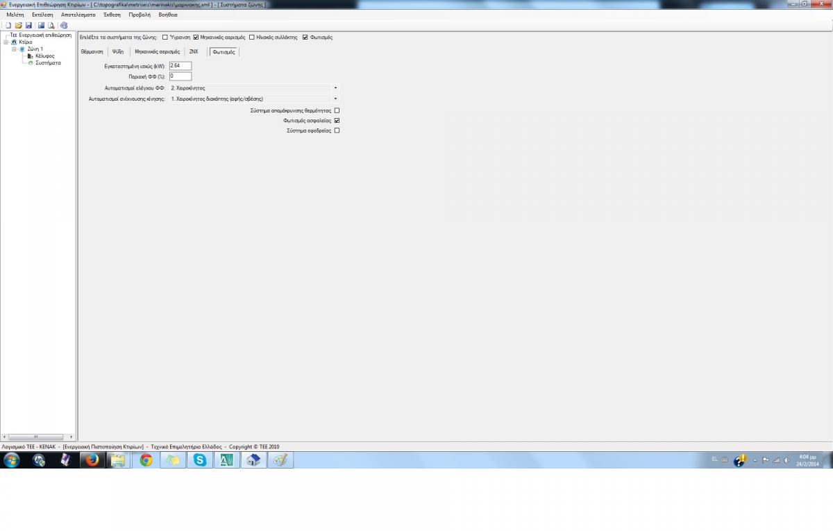

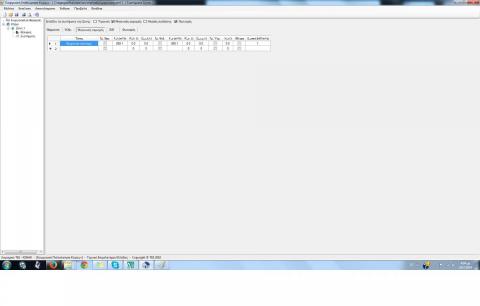

epappa Δημοσιεύτηκε February 24, 2014 at 01:25 μμ Δημοσιεύτηκε February 24, 2014 at 01:25 μμ οσο για φωτισμό έχω 60λάμπες φθορίου γραμμικοί των 18W
JasonK Δημοσιεύτηκε February 24, 2014 at 01:25 μμ Δημοσιεύτηκε February 24, 2014 at 01:25 μμ (edited) Προσοχή, φυσικό φωτισμό θα υπολογίσεις μόνον εφ'όσον υπάρχει αυτοματισμός που ρυθμίζει τη χρήση των φωτιστικών σημείων αναλόγως της ροής φυσικού φωτισμού. Έχεις τέτοιον αυτοματισμό; Σπάνιο έως ανύπαρκτο. Ίσως γι'αυτό σου βγαίνει Γ κατηγορία. Edited February 24, 2014 at 01:26 μμ by JasonK
epappa Δημοσιεύτηκε February 24, 2014 at 01:33 μμ Δημοσιεύτηκε February 24, 2014 at 01:33 μμ σωστή η παρατήρηση το θυμήθηκα αφου είχα αναιβασει το μνμ και τον εσβησα ειναι ΦΦ 0% ...αλλά παραμένει Γ
epappa Δημοσιεύτηκε February 24, 2014 at 01:49 μμ Δημοσιεύτηκε February 24, 2014 at 01:49 μμ με βάσει Τοτεε 1 πιν.2.4 για γραφεια 9,1W/m² εδώ που έχουμε 289,70μ² Ισχύς =9,1*289,70=2,63Κw και με φωτισμό ασφαλείας.......αλλά δεν άλλαξε τίποτα παραμένει Γ με το ίδιο ΚΑ

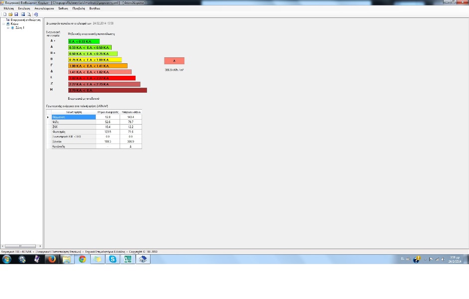

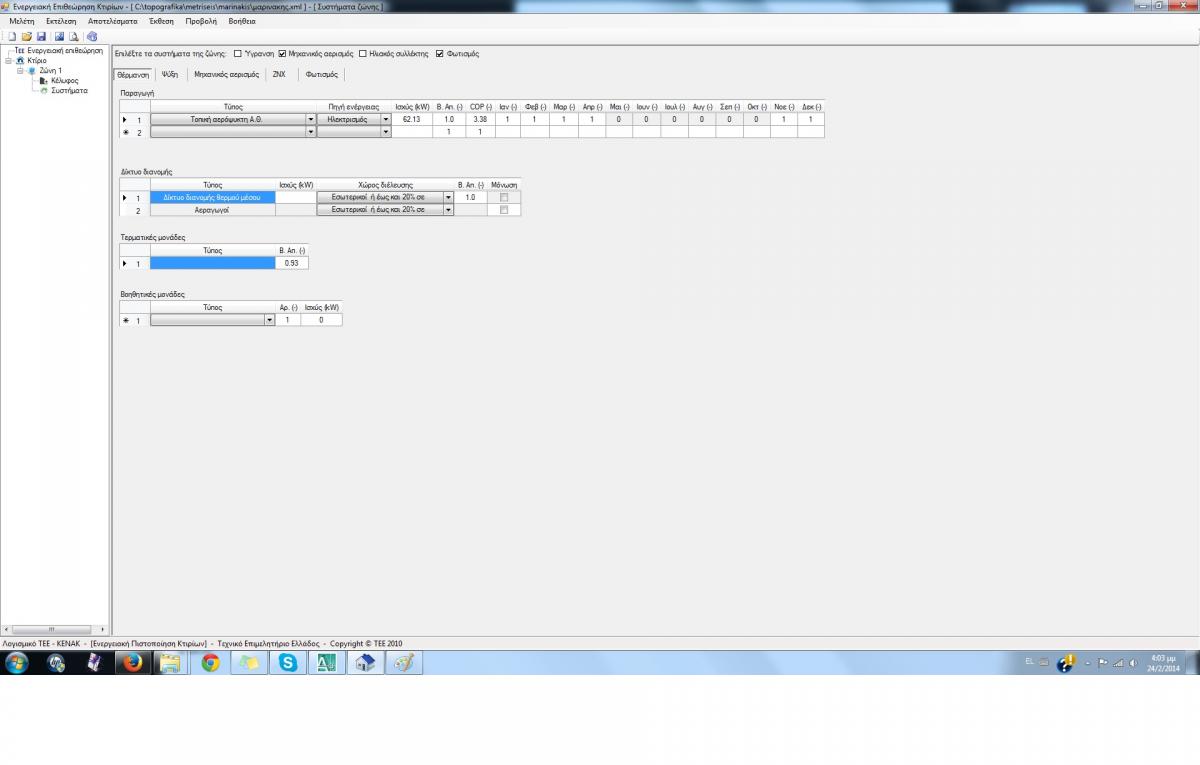

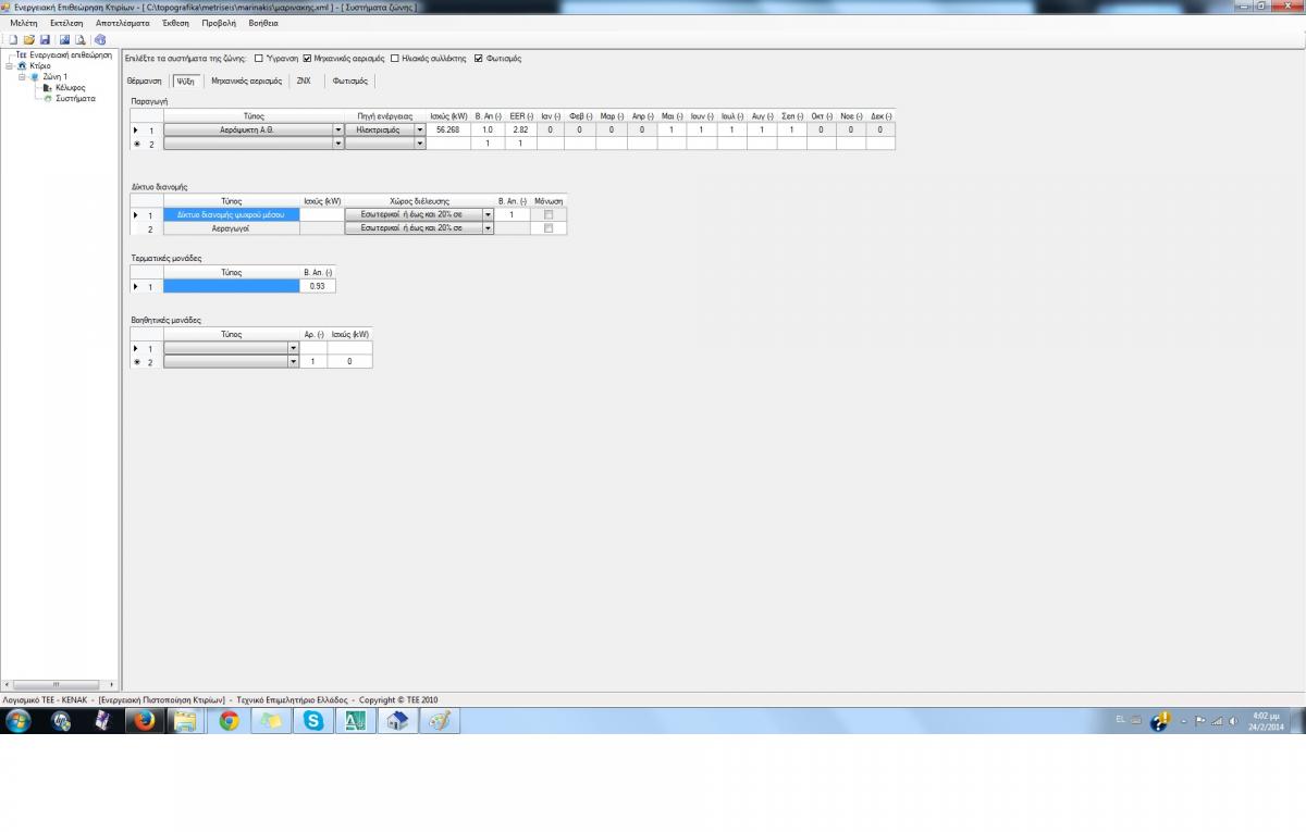

dib Δημοσιεύτηκε February 24, 2014 at 01:51 μμ Συγγραφέας Δημοσιεύτηκε February 24, 2014 at 01:51 μμ Η ψύξη είναι 14,06/4,98 = 2,82 EER Πίστευα οτι είναι μικρότερη απο την θέρμανση (4,6 KW) αλλά τελικά αποδείχτηκε μεγαλύτερη (4.98 KW) Για βάλε το EER = 2,82 και κάνε τους υπολογισμούς για λάμπες φθορισμού με lm/W = 50-70 (λάμπες 18W) και πες μας τι ηλεκτρική ισχύ βγαίνει...
dib Δημοσιεύτηκε February 24, 2014 at 01:59 μμ Συγγραφέας Δημοσιεύτηκε February 24, 2014 at 01:59 μμ (edited) με βάσει Τοτεε 1 πιν.2.4 για γραφεια 9,1W/m² εδώ που έχουμε 289,70μ² Ισχύς =9,1*289,70=2,63Κw και με φωτισμό ασφαλείας.......αλλά δεν άλλαξε τίποτα παραμένει Γ με το ίδιο ΚΑ Τα 9,1 W/m² που έχει η ΤΟΤΕΕ, είναι για λάμπες Τ5 (65-100lm/W) ενώ εσύ έχεις λάμπες 18W (50-70lm/W), κάπως έτσι το καταλαναίνω... Edited February 24, 2014 at 01:59 μμ by dib
epappa Δημοσιεύτηκε February 24, 2014 at 02:01 μμ Δημοσιεύτηκε February 24, 2014 at 02:01 μμ και συνεχίζει να με προβληματιζει η χαμηλή θέρμανση στο ΚΑ

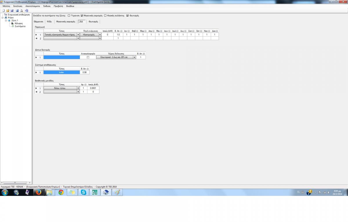

dib Δημοσιεύτηκε February 24, 2014 at 02:05 μμ Συγγραφέας Δημοσιεύτηκε February 24, 2014 at 02:05 μμ (edited) ΖΝΧ ΔΕΝ ΕΧΕΙ Απ΄ότι βλέπω βγαίνει Δ, αλλα αν αφαιρέσεις το ΖΝΧ θα πάει πάλι Γ... Πρέπει να έχεις κάνει κάπου λάθος στο τομέα του κελύφου Edited February 24, 2014 at 02:07 μμ by dib
epappa Δημοσιεύτηκε February 24, 2014 at 02:07 μμ Δημοσιεύτηκε February 24, 2014 at 02:07 μμ αν βλέπετε κάτι λάθος που δεν το βρίσκω. Ευχαριστώ!

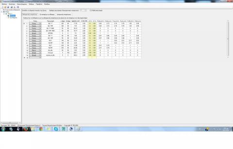

dib Δημοσιεύτηκε February 24, 2014 at 02:18 μμ Συγγραφέας Δημοσιεύτηκε February 24, 2014 at 02:18 μμ (edited) Στο κέλυφος έχεις βάλει δάπεδο (γράφεις οροφή) U = 2, με τι συνορεύει το δάπεδο ? Οι αεραγωγοί είναι όντως < 20% σε εξωτερικό περιβάλον ? Στο φωτισμό έχεις βάλει εγκατεστημένη ισχύ = 2,64 KW ή 264 ΚW ???????? Δεν φαίνεται καλά... Edited February 24, 2014 at 02:18 μμ by dib
