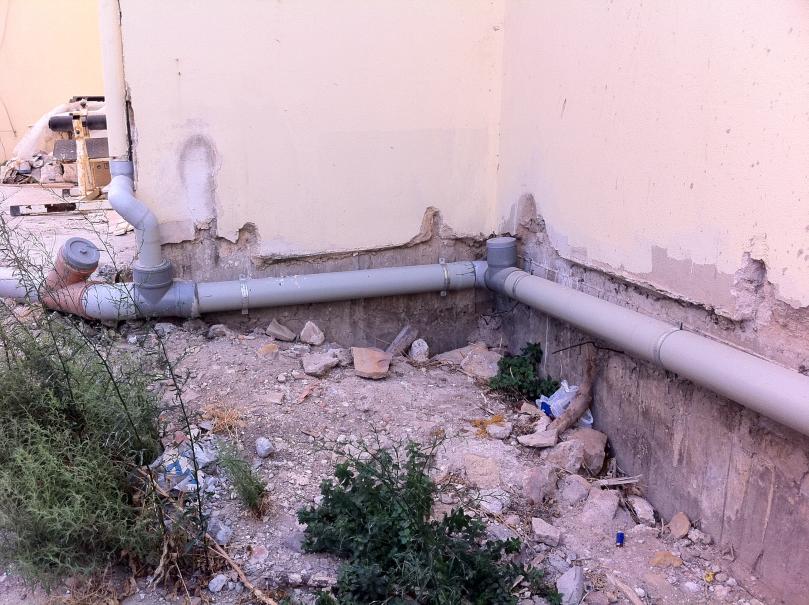

cosgal Δημοσιεύτηκε August 24, 2011 at 09:22 πμ Δημοσιεύτηκε August 24, 2011 at 09:22 πμ Ειμαι νεος πολιτικος μηχανικος και προσφατα ανελαβα την αποκατασταση βλαβων στον φεροντα οργανισμο μιας 6οροφης πολυκατοικιας. Ως νεος μηχανικος αντιμετοπιζω αρκετες δυσκολιες στην συνταξη της τεχνικης εκθεσης και γενικοτερα στην αντιμετωπιση του συγκεκριμενου εργου και θα ηθελα αν μπορουσε καποιος πιο εμπειρος να μου στειλει προτασεις ή μια προτυπη φορμα.. Παρακατω επισυναπτω και μερικες φωτογραφιες του κτισματος. Ευχαριστω πολυ! 1 2

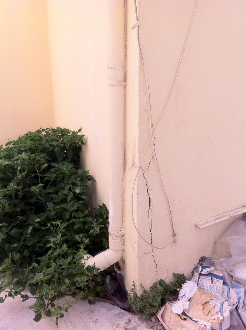

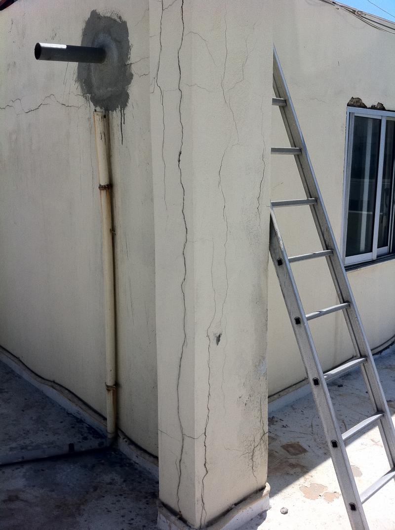

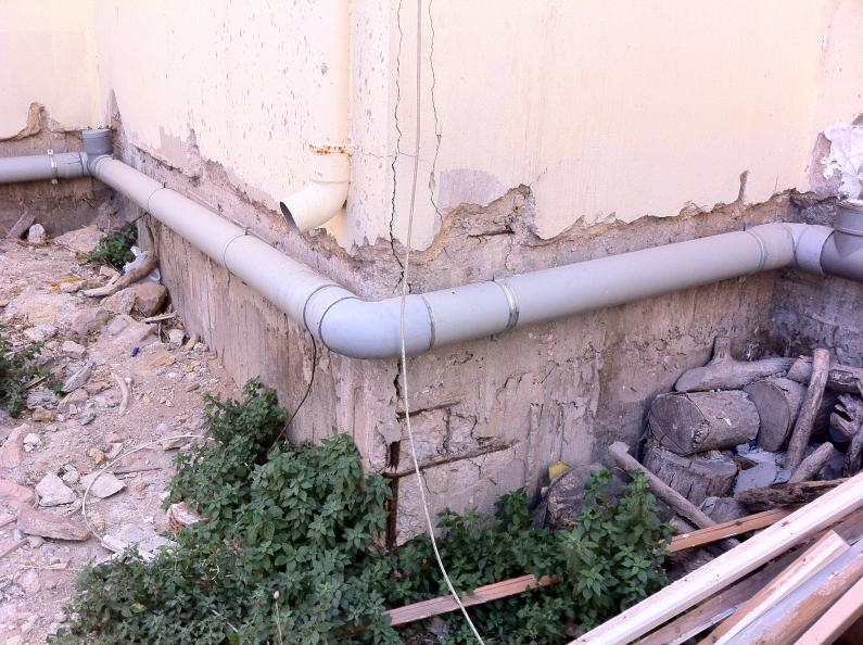

iovo Δημοσιεύτηκε August 25, 2011 at 08:43 πμ Δημοσιεύτηκε August 25, 2011 at 08:43 πμ @ Cosgal. Πόσων ετών είναι το κτήριο? -Στην δεύτερη φωτογραφία έχεις διάβρωση του οπλισμού λόγω μη επαρκούς επικάλυψης προφανώς από την φάση της κατασκευής (αποκάλυψη μπαζώματος) -Στην τρίτη φωτογραφία έχεις κατά μήκος ρωγμές στο φέρον στοιχείο οπότε είναι μάλλον πρόβλημα καμπτικής αστοχίας, που έχει προκύψει μάλλον από προχωρημένη διάβρωση του οπλισμού ( απώλεια διατομής του χάλυβα - λόγω κακού επιχρίσματος σε συνδυασμό με το διαβρωτικό περιβάλλον) και είναι ρωγμή λόγω της διόγκωσης του χάλυβα. Το ίδιο και στην τέταρτη. Γενικά το κτήριο φαίνεται να έχει απωλέσει αντοχές λόγω διάβρωσης, ενανθράκωσης, και θαλλασίων χλωρίοντων. Επιβάλλεται να κάνεις ενδεικτικές τομές (καθαίρεση του σοβά) για να αναγνωρίσεις τις βλάβες και τις αστοχίες, να κάνεις αναγνώριση σε δομητικές βλάβες και σε βλάβες σε ανθεκτικότητα. Θα χρειαστείς εργαστηριακή τεκμηρίωση για την κατάσταση των υλικών (ενανθράκωση, οξείδωση, και εναπομείνασα διατομή στον χάλυβα όπου η οξείδωση είναι έντονη). Θα κάνεις αποτίμηση του δομήματος εισάγοντας τα ευρήματά σου στην ανάλυση σε απώλεια αντοχών και ενδεχομένως δυσκαμψίας, και στην συνέχεια ανάλυση για την επάρκεια των επεμβάσεων αποκατάστασης που θα προτείνεις. Θα χρειαστείς ΚΑΝΕΠΕ, EC1998-1-3 Δύσκολη περίπτωση. 3
