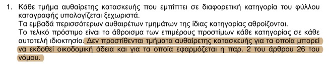

Faethon11 Δημοσιεύτηκε October 14, 2011 at 01:28 μμ Δημοσιεύτηκε October 14, 2011 at 01:28 μμ Στην εγκύκλιο 13 του ΥΠΕΚΑ ξεκαθαρίζει ορισμένα πράγματα. Τα βασικά που διέκρινα είναι τα παρακάτω: 1. Αν μπορεί να βγει άδεια δεν μπαινει στην ρύθμιση αλλά πληρώνει παράβολο, βγάζει άδεια και δεν επιβάλλονται πρόστιμα ανέγερσης και διατήρησης (συνδυασμός των Α.Ι.1 και Α.ΙΙ.2) 2. Δεν εφαρμόζονται οι συντελεστές 5,7,8,9 αν δεν υπάρχει Ο.Α. άσχετα αν το οικόπεδο/αγροτεμάχιο είναι οικοδομήσιμο 3. Το ποσοστό υπέρβασης δόμησης ελέγχεται με τη μέγιστη δόμηση του οικοπέδου/γηπέδου. 4. Το ποσοστό υπέρβασης κάλυψης ελέγχεται με τη μέγιστη κάλυψη του οικοπέδου/γηπέδου. 5. Η υπέρβαση ύψους ελέγχεται με το μέγιστο ύψος της περιοχής 6. Αν έχουμε υπέρβαση Δ ή πρασιάς το εμβαδό Υ.Δ. είναι αυτό που είναι μέσα στο Δ ή στην πρασιά. 7. Οι χώροι που έχουν έκπτωση 50% (Β.Χ) είναι όσοι είναι σε υπόγεια, σοφίτες και πατάρια (που πολεοδομικά δεν αποτελούν όροφο). Το κλπ του φύλλου καταγραφής εξαφανίσθηκε.... 8. Κάθε αυθαίρετη κατασκευή που δεν προκαλεί υπέρβαση δόμησης ή κάλυψης υπολογίζεται ξεχωριστά με τον δικό της αναλυτικό και έχει ελάχιστο πρόστιμο 500€ η κάθε μία. (Α.Ι.6) 3

Inzaghi Δημοσιεύτηκε October 14, 2011 at 05:53 μμ Δημοσιεύτηκε October 14, 2011 at 05:53 μμ Στην εγκύκλιο 13 του ΥΠΕΚΑ ξεκαθαρίζει ορισμένα πράγματα. Τα βασικά που διέκρινα είναι τα παρακάτω: 1. Αν μπορεί να βγει άδεια δεν μπαινει στην ρύθμιση αλλά πληρώνει παράβολο, βγάζει άδεια και δεν επιβάλλονται πρόστιμα ανέγερσης και διατήρησης (συνδυασμός των Α.Ι.1 και Α.ΙΙ.2) Εγω γιατι δεν καταλαβαινω κατι τετοιο???
Faethon11 Δημοσιεύτηκε October 14, 2011 at 06:14 μμ Συγγραφέας Δημοσιεύτηκε October 14, 2011 at 06:14 μμ Δες στην ενότητα Α το Ι.1
