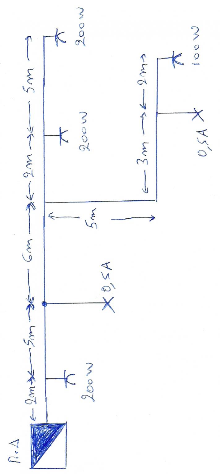

tantonakis Δημοσιεύτηκε January 16, 2011 at 05:44 μμ Δημοσιεύτηκε January 16, 2011 at 05:44 μμ Όταν θέλω να υπολογίσω την πτώση τάσης μιας γραμμής θα πρέπει να ξέρω το συνολικό μήκος της γραμμής.Το μήκος αυτό υπολογίζεται από τον πίνακα έως τον πιο απομακρυσμένο καταναλωτή ή προσθέτω και όλα τα μηκη των διακλαδώσεων??
miltos Δημοσιεύτηκε January 16, 2011 at 11:23 μμ Δημοσιεύτηκε January 16, 2011 at 11:23 μμ Αν η γραμμή έχει διακλαδώσεις, υπολογίζεται η πτώση τάσης σε κάθε τμήμα του "κορμού" της γραμμής, μέχρι το δυσμενέστερο σημείο. Οι επιμέρους πτώσεις τάσης,που υπολογίζονται με βάση την ένταση κάθε τμήματος, αθροίζονται για να προκύψει η συνολική. Αν το δυσμενέστερο σημείο δεν είναι ευδιάκριτο, και υπάρχουν 1,2,3 κοκ πιθανά δυσμενέστερα σημεία, θα χρειαστεί να υπολογίσεις την πτώση τάσης μέχρι αυτά τα σημεία, οπότε θα προκύψει το δυσμενέστερο.
tantonakis Δημοσιεύτηκε January 17, 2011 at 03:47 μμ Συγγραφέας Δημοσιεύτηκε January 17, 2011 at 03:47 μμ Αν η γραμμή έχει διακλαδώσεις, υπολογίζεται η πτώση τάσης σε κάθε τμήμα του "κορμού" της γραμμής, μέχρι το δυσμενέστερο σημείο. Οι επιμέρους πτώσεις τάσης,που υπολογίζονται με βάση την ένταση κάθε τμήματος, αθροίζονται για να προκύψει η συνολική. Αν το δυσμενέστερο σημείο δεν είναι ευδιάκριτο, και υπάρχουν 1,2,3 κοκ πιθανά δυσμενέστερα σημεία, θα χρειαστεί να υπολογίσεις την πτώση τάσης μέχρι αυτά τα σημεία, οπότε θα προκύψει το δυσμενέστερο. αφού η ένταση κάθε τμήματος είναι η ίδια τότε δεν μπορώ να αθροίσω τά μήκη όλων των διακλαδώσεων και να βρώ την συνολική πτώση τάσης από τον τύπο 2*p(ειδική αντίσταση)*λ(συνολικό μήκος)*Ι(ένταση ρεύματος γραμμής)/S(διατομή)????
spgirl Δημοσιεύτηκε January 17, 2011 at 03:49 μμ Δημοσιεύτηκε January 17, 2011 at 03:49 μμ αφού η ένταση κάθε τμήματος είναι η ίδια τότε δεν μπορώ να αθροίσω τά μήκη όλων των διακλαδώσεων και να βρώ την συνολική πτώση τάσης από τον τύπο 2*p(ειδική αντίσταση)*λ(συνολικό μήκος)*Ι(ένταση ρεύματος γραμμής)/S(διατομή)???? Πρέπει για κάθε διακλάδωση να κάνει τον υπολογισμό, αλλιώς θα λάβεις λανθασμένα αποτελέσματα... Κάθε διακλάδωση μπορεί να έχει ξεχωριστή πτώση τάσης σε σχέση με το μήκος, τη διατομή κτλ 1
Vassilis.K. Δημοσιεύτηκε January 17, 2011 at 04:09 μμ Δημοσιεύτηκε January 17, 2011 at 04:09 μμ αφού η ένταση κάθε τμήματος είναι η ίδια ......... Πως είναι η ίδια, αφού μετά από κάθε διακλάδωση υπάρχει μείωση του ρεύματος (ξεκινώντας από τα ανάντι και κατεβαίνοντας...). Έχεις λάβει υπόψη σου τα φορτία των διακλαδώσεων όπως σου λένε οι συνάδελφοι ?
tantonakis Δημοσιεύτηκε January 17, 2011 at 07:16 μμ Συγγραφέας Δημοσιεύτηκε January 17, 2011 at 07:16 μμ Πως είναι η ίδια, αφού μετά από κάθε διακλάδωση υπάρχει μείωση του ρεύματος (ξεκινώντας από τα ανάντι και κατεβαίνοντας...). Έχεις λάβει υπόψη σου τα φορτία των διακλαδώσεων όπως σου λένε οι συνάδελφοι ? μπορείτε σας παρακαλώ να μου πείτε πόση είναι η πτώση τάσης στο κύκλωμα που επισυνάπτω?
Vassilis.K. Δημοσιεύτηκε January 17, 2011 at 07:30 μμ Δημοσιεύτηκε January 17, 2011 at 07:30 μμ Όταν θέλω να υπολογίσω την πτώση τάσης μιας γραμμής θα πρέπει να ξέρω το συνολικό μήκος της γραμμής.Το μήκος αυτό υπολογίζεται από τον πίνακα έως τον πιο απομακρυσμένο καταναλωτή ή προσθέτω και όλα τα μηκη των διακλαδώσεων?? Μπορείς να γίνεις πιό σαφής γιατί από το σχέδιο προκύπτει αμέσως το συν. μήκος, τι ακριβώς ζητείται ?
tantonakis Δημοσιεύτηκε January 17, 2011 at 07:35 μμ Συγγραφέας Δημοσιεύτηκε January 17, 2011 at 07:35 μμ Μπορείς να γίνεις πιό σαφής γιατί από το σχέδιο προκύπτει αμέσως το συν. μήκος, τι ακριβώς ζητείται ? πες μου πόσο είναι το συνολικό μήκος και θα μου λυθεί η απορία
Vassilis.K. Δημοσιεύτηκε January 17, 2011 at 07:40 μμ Δημοσιεύτηκε January 17, 2011 at 07:40 μμ 23m έχει ο καταναλωτής με τα 100W και 20m αυτός με τα 200W (αυτό δεν σημαίνει ότι αυτός με τα 23 είναι ο δυσμενέστερος κλάδος).
tantonakis Δημοσιεύτηκε January 17, 2011 at 07:50 μμ Συγγραφέας Δημοσιεύτηκε January 17, 2011 at 07:50 μμ 23m έχει ο καταναλωτής με τα 100W και 20m αυτός με τα 200W (αυτό δεν σημαίνει ότι αυτός με τα 23 είναι ο δυσμενέστερος κλάδος). Αρα η πτώση τάσης της γραμμής θα είναι η πτώση τάσης του δυσμενέστερου κλάδου δηλαδή.Αν ο δυσμενέστερος κλάδος είναι ο 100w τότε έχω πτώση τάσης 2*p(0,017)*λ(23m)*I(0,5A)/S(1,5mm2) Aν ο δυσμενέστερος είναι ο 200w τότε έχω 2*0,017*20*1/1,5.Σωστά τα λέω φίλε μου???
