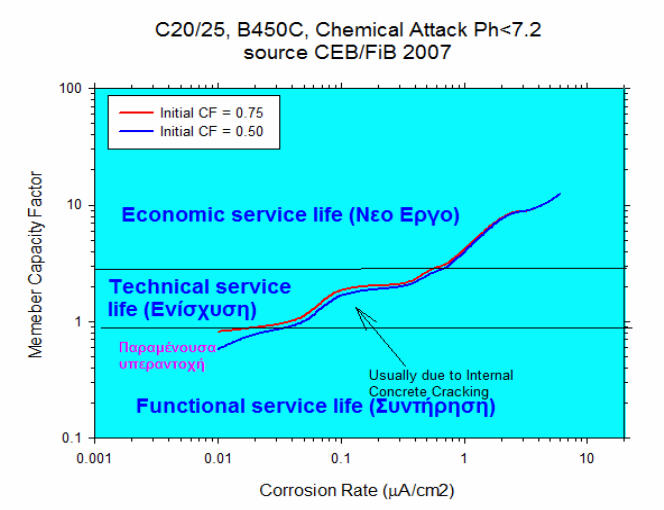

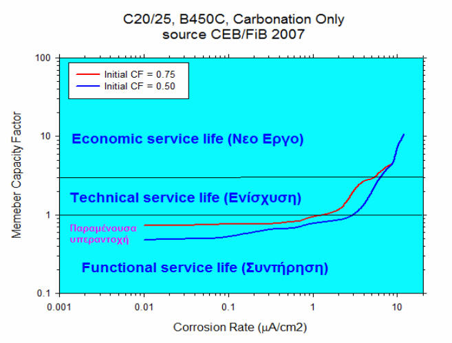

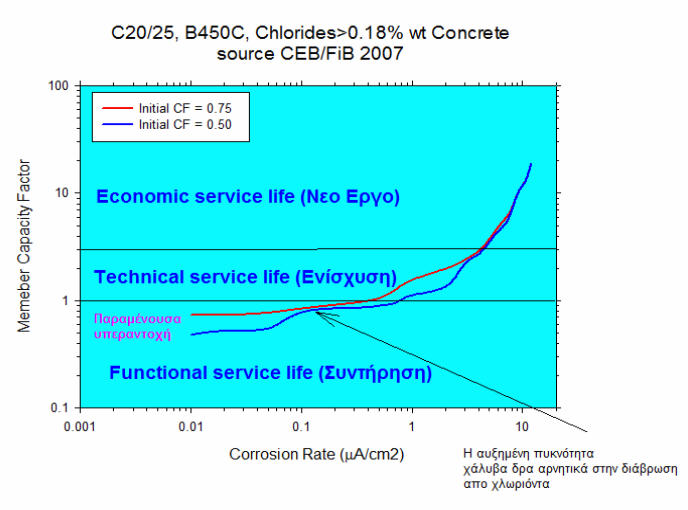

Ροδοπουλος Δημοσιεύτηκε Νοέμβριος 11 , 2011 Δημοσιεύτηκε Νοέμβριος 11 , 2011 Είπαμε οτι αφορούν τα στοιχεία που θέλουμε στο B500 το C. Γιατί να αλλάξεις επάγγελμα? Σε τόσες άλλες χώρες που είναι κομμάτι του κανονισμού άλλαξαν επάγγελμα? ΟΧΙ απλά είναι κομμάτι του κανονισμού. Δεν είμαι δομοστατικός αλλα επειδή κάνω Structural/Durabity design και επειδή έχω και το ερευνητικό και επειδή βλέπω και τους κανονισμούς σε άλλες χώρες προσπαθώ όσο μπορώ να σου πώ τα προβλήματα και τι πρέπει να προσέχεις μεχρι να γίνουν οι αλλαγές, εαν γίνουν και στην Ελλάδα. Προφανώς καταλαβαίνεις οτι τα παιχνίδι δεν είναι επι της επιστήμης του ΠΜ, των υλικών, της ανθεκτικότητας, κλπ αλλα τελείως διαφορετικό και πολύ μακρυά απο εμας, το ΤΕΕ, κλπ. Δεν ξέρω αλλά μπορεί να έχει δίκιο... Αυτά που λέει είναι τουλάχιστον απολύτως λογικά... (επιφυλάσσομαι ως προς την διάρκεια στο χρόνο, εκτός αν ως τέτοια νοείται η κόπωση). Που την βρίσκεις την επιστήμη; Η διάρκεια στον χρόνο!!!! Να στο λύσω με παράδειγμα (δεν μιλάω για κόπωση διότι θα μπούμε σε ύδατα τεραστίου βάθους). Πες οτι έχεις εναν χάλυβα με παραμόρφωση > 7,5% και σχεδιάζεις ένα πλάστιμο στοιχείο. Πες τώρα οτι έχεις ενα πίνακα δίπλα σου που λεέι τα παρακάτω Ρυθμός Διάβρωσης Παραμόρφωση 0 >7,5 0,1 7,2 0,5 5,1 1 3,8 2 1 6 0 ή όπως λέει το παράδειγμα της FIB τα παραθέτω σε εικόνα απο πρόσφατη ομιλία μου στο ΤΕΕ Αιτωλοακαρνανίας. Το Β450C είναι παράδειγμα. Μιλάμε για συντελεστή εκμετάλλευσης.
