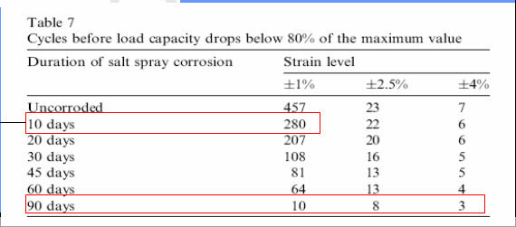

Ροδοπουλος Δημοσιεύτηκε Νοέμβριος 7 , 2011 Share Δημοσιεύτηκε Νοέμβριος 7 , 2011 (edited) Str_eng τα αποτελέσματα δεν είναι πείραμα είναι απο πραγματικό κτίριο στο Μεξικό που έπεσε!!!!! Στα διαγράμματα εκεί είναι που διαφωνώ διότι α) μιλάμε για stain control καταστάσεις β) μιλάμε για πολύ περισσότερους κύκλους και γ) δεν υπάρχει το strain rate effect. Με λίγα λόγια η συμπεριφορά του σκυροδέματος και του οπλισμού διαφέρει με το strain rate, εδω . στα επόμενα με έχασες. τώρα κοίτα στην εικόνα να δεις την πτώση αντοχής του χάλυβα μετά απο ανακύκλιση (uncorroded). Μιλάμε για Β500c. Για s400 έχουμε 1% 132 κύκλοι 2,5% 4 κύκλοι 4% 1 κύκλος Πάμε απο την αρχή για να μην φωνάζει ο Αλέξης. Δεν είπα ποτέ οτι δεν βοηθάει τον ικανοτικό, είπα οτι δεν είναι μόνο αυτό αλλα παρέχει και εναν επιπλέον συντελεστή ασφαλείας εαν, ΕΑΝ, ΕΑΝ πάμε σε λυγισμό, ΕΑΝ, ΕΑΝ, ΕΑΝ πάμε σε μετα ελαστική ανακύκλιση, με λίγα λόγια εαν ο επόμενος σεισμός στην Ελλάδα δεν είναι Α χρόνος αλλα 2Α χρόνος. Edited Νοέμβριος 7 , 2011 by Ροδοπουλος Link to comment Share on other sites More sharing options...
