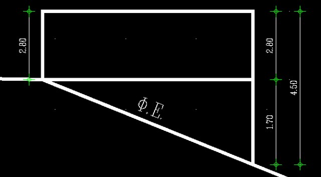

erling Δημοσιεύτηκε August 21, 2008 at 08:45 πμ Δημοσιεύτηκε August 21, 2008 at 08:45 πμ Δηλαδή το παρακάτω βάσει ποιας νομοθεσίας δεν μπορώ να το κάνω αφού δεν έχω υπόγειο. Δεν είναι αναλληματικός τοίχος, δεν κάνω διαμόρφωση εδάφους. Η διαμόρφωση εδάφους είναι δικαίωμα και όχι υποχρέωση. Για τα εκτός σχεδίου ισχύει το «Η δε στάθμη της οροφής του υπογείου δεν επιτρέπεται να είναι υψηλότερη των 0,80 μέτρων από το διαμορφωμένο γύρω έδαφος.» Για τα εντός σχεδίου ισχύει πάλι το "24. Υπόγειο είναι όροφος ή τμήμα ορόφου, του οποίου η οροφή βρίσκεται έως 1,50 μ. ψηλότερα από την οριστική στάθμη του εδάφους. " Αυτό που λες για το Φ.Ε. είναι για τις περιπτώσεις διαμόρφωσης του περιβάλλοντος χώρου (είτε για την τοποθέτηση του κτιρίου είτε για άλλο λόγο), η οποία διαμόρφωση δεν μπορεί να είναι πάνω από 1.5μ χωρίς την έγκριση της ΕΠΑΕ. Μήπως υπάρχει κάποια διευκρινιστική εγκύκλιος?
