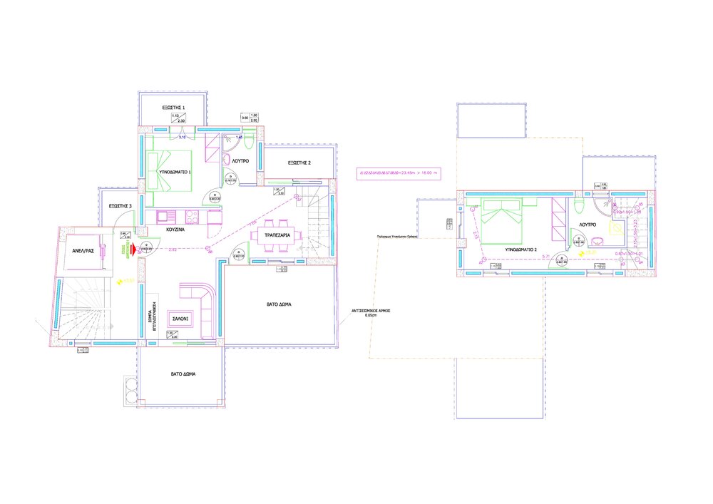

stag94 Δημοσιεύτηκε Ιούνιος 29 , 2020 Share Δημοσιεύτηκε Ιούνιος 29 , 2020 Καλησπέρα, κάνω τη μελέτη πυρασφάλειας σε μία 4όροφη οικοδομή με υπόγειο. Ο 3ος και ο 4ος όροφος είναι μία κατοικία μεζονέτα (ο 4ος είναι σοφίτα) με εσωτερική σκάλα σε αντιδιαμετικό σημείο από το κλιμακοστάσιο της πολυκατοικίας. Όλη η οικοδομή είναι κατοικίες. Το κλιμακοστάσιο το έχω βάλει να είναι πυροπροστατευμένος χώρος. Η μέγιστη πραγματική απροστάτευτη όδευση διαφυγής από το πιο απομακρυσμένο σημείου του κάθε διαμερίσματος μέχρι την έξοδο προς το κλιμακοστάσιο θα πρέπει να είναι 18m. Στην τελευταία κατοικία που είναι μεζονέτα δεν μου φτάνουν τα 18m, μετρώντας από τη σοφίτα έως το κλιμακοστάσιο. Ενδύκνεται να χωρίσω το κάτω πάτωμα με τη σοφίτα με πυραντοχη πόρτα και να κάνω το κάτω πάτωμα πυροπροστατευόμενο; Υπάρχει κάποια λύση γενικότερα που να μπορώ να δώσω εγώ, ή να πώ στον αρχιτέκτονα να αλλάξει το σχέδιο; Link to comment Share on other sites More sharing options...
Konstantinos IB Δημοσιεύτηκε Ιούνιος 29 , 2020 Share Δημοσιεύτηκε Ιούνιος 29 , 2020 (edited) Από μια πρόχειρη ματιά βλέπω ότι το χάνεις για λίγο. 1) Στα δωμάτια δεν μετράς τα έπιπλα. Η όδευση διαφυγής είναι μια ευθεία από την πιο απομακρυσμένη γωνία του δωματίου μέχρι το μέσον της πόρτας. Τα έπιπλα μετράνε σε περίπτωση π.χ. σταθερών καθισμάτων θεάτρων κλπ. 2) Στις οδεύσεις διαφυγής, (στον από κάτω όροφο) βγάλε τα σταθερά έπιπλα από τη μέση και κάνε μια ευθεία από την εσωτερική σκάλα της μεζονέτας μέχρι την πόρτα του διαμερίσματος. Αν έχεις υπολογίσει σωστά το πραγματικό μήκος του αναπτύγματος της σκάλας (το μήκος υποτείνουσας), μάλλον το κερδίζεις. Edit. Προσέξτε την εσωτερική σκάλα όπως την έχετε σχεδιάσει... Edited Ιούνιος 29 , 2020 by Konstantinos IB Link to comment Share on other sites More sharing options...

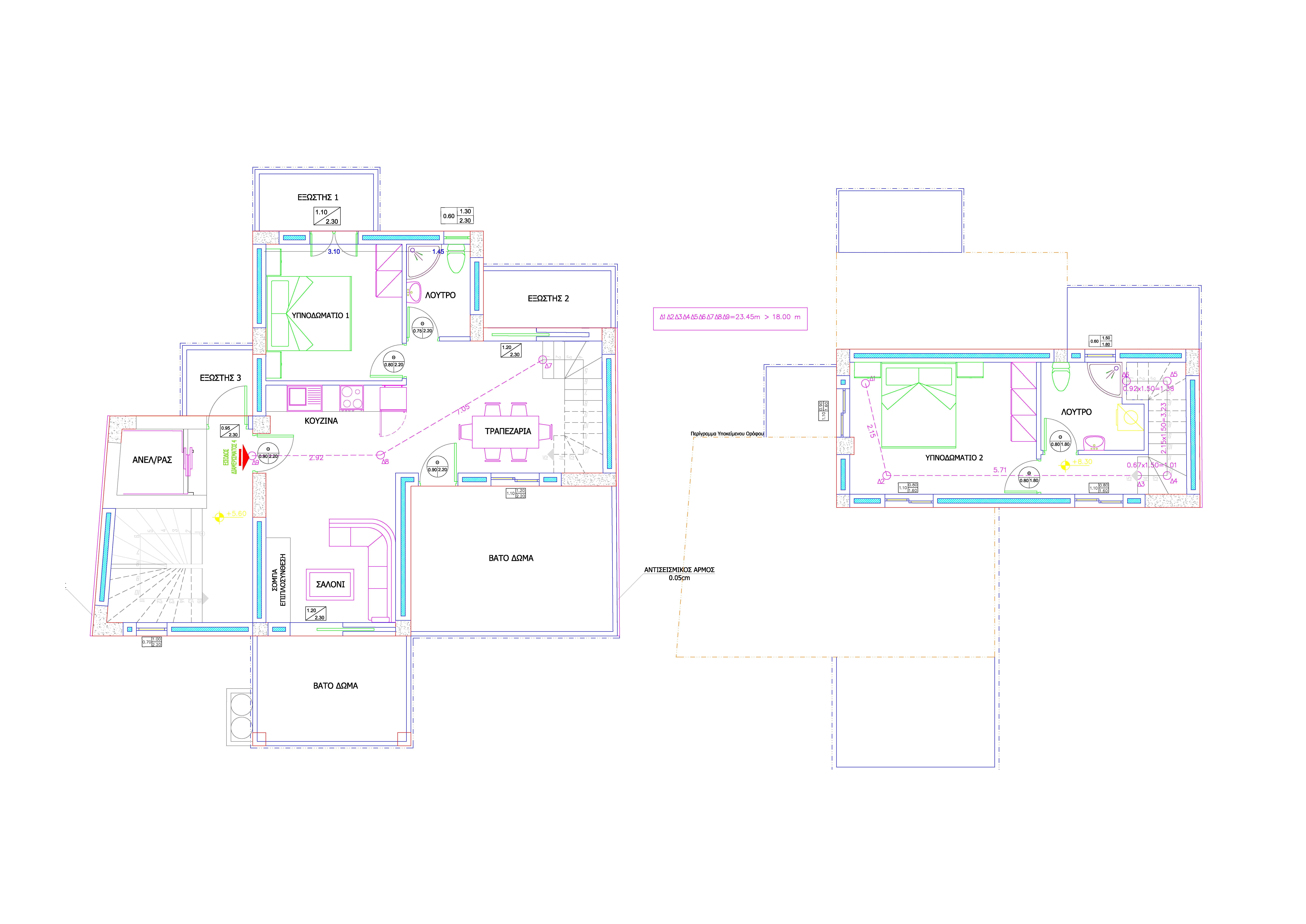

stag94 Δημοσιεύτηκε Ιούνιος 29 , 2020 Share Δημοσιεύτηκε Ιούνιος 29 , 2020 5 ώρες πριν, Konstantinos IB said: Από μια πρόχειρη ματιά βλέπω ότι το χάνεις για λίγο. 1) Στα δωμάτια δεν μετράς τα έπιπλα. Η όδευση διαφυγής είναι μια ευθεία από την πιο απομακρυσμένη γωνία του δωματίου μέχρι το μέσον της πόρτας. Τα έπιπλα μετράνε σε περίπτωση π.χ. σταθερών καθισμάτων θεάτρων κλπ. 2) Στις οδεύσεις διαφυγής, (στον από κάτω όροφο) βγάλε τα σταθερά έπιπλα από τη μέση και κάνε μια ευθεία από την εσωτερική σκάλα της μεζονέτας μέχρι την πόρτα του διαμερίσματος. Αν έχεις υπολογίσει σωστά το πραγματικό μήκος του αναπτύγματος της σκάλας (το μήκος υποτείνουσας), μάλλον το κερδίζεις. Edit. Προσέξτε την εσωτερική σκάλα όπως την έχετε σχεδιάσει... Ακόμα και αν κάνω σαν να μην υπάρχουν τα έπιπλα δεν καλύπτεπαι η διαφορά γιατί είναι 5.45m. Γίνεται να υπολογίσω την υπτείνουσα για τη σκάλα; Σύμφωνα με το 5.3.4 του π.δ. 41/18 έκανα την οριζόντια διαδρομή επί 1.50 Υπάρχει κάποια άλλη λύση πιστεύτε; Ή να πω στον αρχιτέκτονα να αλλάξει το σχέδιο; Link to comment Share on other sites More sharing options...
Konstantinos IB Δημοσιεύτηκε Ιούνιος 29 , 2020 Share Δημοσιεύτηκε Ιούνιος 29 , 2020 (edited) Ο.Κ. Τα μέτρα δεν τα είδα σωστά γιατί τα κοίταξα από το tablet. 5,45m είναι πολλά! Οπότε: 7 ώρες πριν, stag94 said: Ενδύκνεται να χωρίσω το κάτω πάτωμα με τη σοφίτα με πυραντοχη πόρτα και να κάνω το κάτω πάτωμα πυροπροστατευόμενο; Υπάρχει κάποια λύση γενικότερα που να μπορώ να δώσω εγώ, ή να πώ στον αρχιτέκτονα να αλλάξει το σχέδιο; Όχι. Δεν μας ενδιαφέρει το πάτωμα γενικά, αλλά η όδευση διαφυγής. Πρέπει ένα ενδιάμεσο μέρος της όδευσης από την κρεβατοκάμαρα της σοφίτας μέχρι την έξοδο του διαμερίσματος προς το κλιμακοστάσιο να γίνει πυροπροστατευόμενο. Το βλέπω ανέφικτο. Εγώ θα έλεγα του αρχιτέκτονα να το αλλάξει και να συντομεύσει την όδευση. Αν κάποιος άλλος βλέπει κάτι ας το πει. Edited Ιούνιος 29 , 2020 by Konstantinos IB Link to comment Share on other sites More sharing options...
