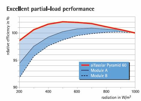

θανο80 Δημοσιεύτηκε February 22, 2012 at 11:41 πμ Συγγραφέας Δημοσιεύτηκε February 22, 2012 at 11:41 πμ παιδια, εγω μηλάο για πυραμιδοειδεσ γυαλι και μου στέλνετε φλατ http://de.alfasolar.biz/uploads/media/alfasolar-pyramid-60-ENG-012012.pdf τέτοιο εννοώ
marionavas Δημοσιεύτηκε February 22, 2012 at 12:47 μμ Δημοσιεύτηκε February 22, 2012 at 12:47 μμ το alpha ειναι λίγο πιο τραχύ στην επιφάνεια και το isofoton με πυραμίδες είναι...ακουσε με..εχω κουβαλήσει κανα δύο και εχω κάνει μελέτες-φακέλους με λίγα περισσότερα...
CostasV Δημοσιεύτηκε February 23, 2012 at 07:10 πμ Δημοσιεύτηκε February 23, 2012 at 07:10 πμ Πώς ορίζεται το relative efficiency στο διάγραμμα αυτό;
miltos Δημοσιεύτηκε February 23, 2012 at 08:00 πμ Δημοσιεύτηκε February 23, 2012 at 08:00 πμ (edited) Είναι το κλάσμα "βαθμός απόδοσης πλαισίου/βαθμός απόδοσης πλαισίου σε STC". Γι αυτό στα 1000W/m2, η relative efficiency είναι 100%. Edited February 23, 2012 at 08:00 πμ by miltos
