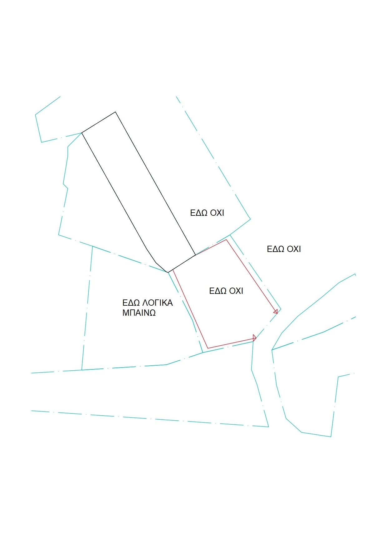

Pavlos33 Δημοσιεύτηκε Ιούνιος 27 , 2023 Share Δημοσιεύτηκε Ιούνιος 27 , 2023 (edited) @xrismixa Nα το πεις στο δικηγόρο ότι λόγω αντιδικίας δεν μπορείς να μπεις στο όμορο και να αποτυπώσεις. Αν υπάρχει κάποια νόμιμη λύση θα στην πει. Από μόνος σου σε καμία περίπτωση δεν θα μπεις στο όμορο διότι θα σου φέρει την αστυνομία. Έχουν γίνει πολλές φορές τέτοια σκηνικά ακόμη και σε διεκδικούμενα τμήματα, πόσο μάλλον να μπεις μέσα σε ξένη ιδιοκτησία. ps. από το σκαρίφημα που ανέβασες βλέπω ότι υπάρχουν όμορα αριστερά και δεξιά στο προς αποτύπωση. Μήπως οι ιδιοκτήτες του σε αφήνουν να μπεις και να πάρεις τις οριογραμμές και μετά στο γραφείο με offset (πχ 3-4 μ από το όριο) δείχνεις και εμβαδομετρείς την λωρίδα δουλείας που θα προτείνετε στο δικαστήριο; Αν ναι βάλε τον ενδιαφερόμενο να κάνει τις απαραίτητες συνεννοήσεις και να κανονίσεις να είναι οπωσδήποτε και αυτός παρών στην αποτύπωση που θα κάνεις. Edited Ιούνιος 27 , 2023 by Pavlos33 Link to comment Share on other sites More sharing options...
xrismixa Δημοσιεύτηκε Ιούνιος 27 , 2023 Share Δημοσιεύτηκε Ιούνιος 27 , 2023 (edited) Ευχαριστώ για την απάντηση. Αυτό με το offset το σκέφτηκα και εγώ, γιατί θα μπορούσα να βγάλω έστω την λωρίδα δουλείας στα αριστερά. Δεν μπορώ να το κλείσω όμως συνολικά(αν έχω διαβάσει σωστά, θέλει συνολική αποτύπωση του οικοπέδου που θα περιλαμβάνει την λωρίδα), καθώς είναι ο ίδιος ιδιοκτήτης στα όμορα από δεξιά. Οπότε μόνο άμα βρεί λύση ο δικηγόρος; Edited Ιούνιος 27 , 2023 by Pavlos33 Link to comment Share on other sites More sharing options...
Pavlos33 Δημοσιεύτηκε Ιούνιος 27 , 2023 Share Δημοσιεύτηκε Ιούνιος 27 , 2023 (edited) Αν σε αφήσουν από τα γειτονικά ακίνητα δεν μπορείς να το κλείσεις το περίγραμμα του γηπέδου; Εκτιμώ πως γίνεται αλλά σίγουρα εσύ ξέρεις καλύτερα αφού έχεις εικόνα του πεδίου. Σε κάθε περίπτωση συζήτησέ το με τον δικηγόρο μήπως και βάσει κείμενης νομοθεσίας υπάρχει λύση (ίσως με δικαστική απόφαση) να σου επιτρέψει την είσοδο για να μετρήσεις. Σε κάθε περίπτωση ότι λες στον δικηγόρο κοινοποίησέ το και στον ιδιοκτήτη μέσω e-mail. Μην το τρέχεις μόνος σου το θέμα. ps. Η περίπτωση από το σκαρίφημα όπως φαίνεται, είναι ξακάθαρη ότι από εκείνο το γήπεδο θα περάσει η δουλεία διόδου. Επομένως δεν έχεις να τεκμηριώσεις κάτι με βάση την υψομετρία (πχ ότι θα έπρεπε να περάσει από άλλο ακίνητο) οπότε μέσα σε αυτό (αν σε αφήσουν οι γείτονές του) ίσως να μην χρειάζεται καθόλου να μπεις αφού δεν θα σε ενδιαφέρει η υψομετρική αποτύπωση. Edited Ιούνιος 27 , 2023 by Pavlos33 Link to comment Share on other sites More sharing options...
xrismixa Δημοσιεύτηκε Ιούνιος 27 , 2023 Share Δημοσιεύτηκε Ιούνιος 27 , 2023 Δυστυχώς μου μένουν 2 τουλάχιστον πλευρές που δεν μπορώ να μετρήσω από καπου. Ναι εννοείται θα έχω ενήμερους και τους δύο, για να μην βρω μπελά! Ευχαριστώ πολύ και καλή συνέχεια!! Link to comment Share on other sites More sharing options...
Pavlos33 Δημοσιεύτηκε Ιούνιος 27 , 2023 Share Δημοσιεύτηκε Ιούνιος 27 , 2023 Αν και το νομικό σκέλος δεν άπτεται της ειδικότητάς μας, ο δικηγόρος θα έχει ΄¨οπλα" στη φαρέτρα του για να κάνει αγωγή ή και ασφαλιστικά μέτρα προκειμένου να επισπευθεί η δυνατότητα προσωρινής χρήσης του όμορου ακινήτου (ίσως έχει εφαρμογή και το άρθρο 1018 ΑΚ). Ό,τι πει ο δικηγόρος από δω και πέρα. Καλή έκβαση στην υπόθεσή σου. 1 Link to comment Share on other sites More sharing options...

xrismixa Δημοσιεύτηκε Ιούνιος 28 , 2023 Share Δημοσιεύτηκε Ιούνιος 28 , 2023 13 ώρες πριν, tetris said: και πώς θα γίνει η αποτύπωση? απλώς σε αυτή την περίπτωση λες: αποκαλύψτε μου τα όρια, αλλιώς μέτρηση γιόκ Δεν έχω πρόσβαση στο οικόπεδο που θέλω να βγάλω την λωρίδα διόδου και έχει και την πιο σύντομη πρόσβαση σε δρόμο. Αν μπώ η αποτύπωση εύκολα ή δύσκολα θα γίνει. Τον τρόπο για να μπώ έψαχνα και μάλλον λύση μπορεί να βρεί μόνο ο δικηγόρος, αφού δεν τα βρίσκουν μεταξύ τους οι ιδιοκτήτες. Link to comment Share on other sites More sharing options...
