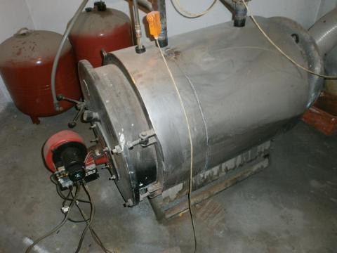

Inzaghi Δημοσιεύτηκε Νοέμβριος 1 , 2013 Συγγραφέας Share Δημοσιεύτηκε Νοέμβριος 1 , 2013 Αυτος ο λεβητας που βρηκα σημερα θεωρειται μονωμενος η αμονωτος? Σα να βλεπω μονο το καζανι του.... Δεν ειχε το κλασσικο σχημα λεβητα που ξερουμε... Link to comment Share on other sites More sharing options...

dib Δημοσιεύτηκε Νοέμβριος 3 , 2013 Share Δημοσιεύτηκε Νοέμβριος 3 , 2013 Αυτος ο λεβητας που βρηκα σημερα θεωρειται μονωμενος η αμονωτος? Σα να βλεπω μονο το καζανι του.... Δεν ειχε το κλασσικο σχημα λεβητα που ξερουμε... ... και μεις τι θέλεις να σου πούμε για κάτι που δεν βλέπουμε ? Link to comment Share on other sites More sharing options...
Inzaghi Δημοσιεύτηκε Νοέμβριος 3 , 2013 Συγγραφέας Share Δημοσιεύτηκε Νοέμβριος 3 , 2013 Που πηγε η επισυναψη του αρχειου? Link to comment Share on other sites More sharing options...
comba Δημοσιεύτηκε Νοέμβριος 3 , 2013 Share Δημοσιεύτηκε Νοέμβριος 3 , 2013 τον ξέρω καλά. Έχει γαλβ. λαμαρίνα περιμετρικά και υαλοβάμβακα από μέσα ,η πόρτα και ο πάτος εάν την ανοίξεις έχει πυροτσιμέντο. φαίνεται η μόνωση ότι εξέχει του κυλίνδρου του καζανιού. είναι OK. 2 Link to comment Share on other sites More sharing options...

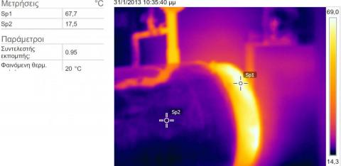

comba Δημοσιεύτηκε Νοέμβριος 3 , 2013 Share Δημοσιεύτηκε Νοέμβριος 3 , 2013 (edited) και η απόδειξη ότι είναι μονωμένος με θερμοκάμερα:' Edited Νοέμβριος 3 , 2013 by comba 2 Link to comment Share on other sites More sharing options...
Inzaghi Δημοσιεύτηκε Νοέμβριος 3 , 2013 Συγγραφέας Share Δημοσιεύτηκε Νοέμβριος 3 , 2013 Mille Grazie!!! Link to comment Share on other sites More sharing options...
