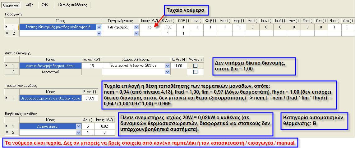

panos-vicious Δημοσιεύτηκε Οκτώβριος 21 , 2012 Share Δημοσιεύτηκε Οκτώβριος 21 , 2012 @giatrasof Για θέρμανση με θερμοσυσσωρευτές, αν θες, δες λίγο την παρακάτω καρτέλα. 5 Link to comment Share on other sites More sharing options...

emnikol Δημοσιεύτηκε Οκτώβριος 22 , 2012 Share Δημοσιεύτηκε Οκτώβριος 22 , 2012 (edited) @panos-viciοus, Πως έκανες την επεξεργασία της παραπάνω εικόνας; (Πήρες με ctrl+Print Screen την καρτέλα από ΤΕΕ ΚΕΝΑΚ και την επεξεργάστηκες, πού; ) Edited Οκτώβριος 22 , 2012 by emnikol 1 Link to comment Share on other sites More sharing options...

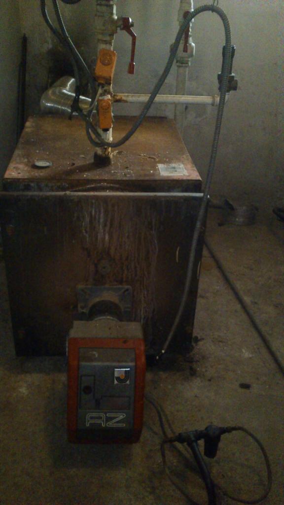

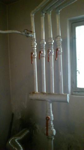

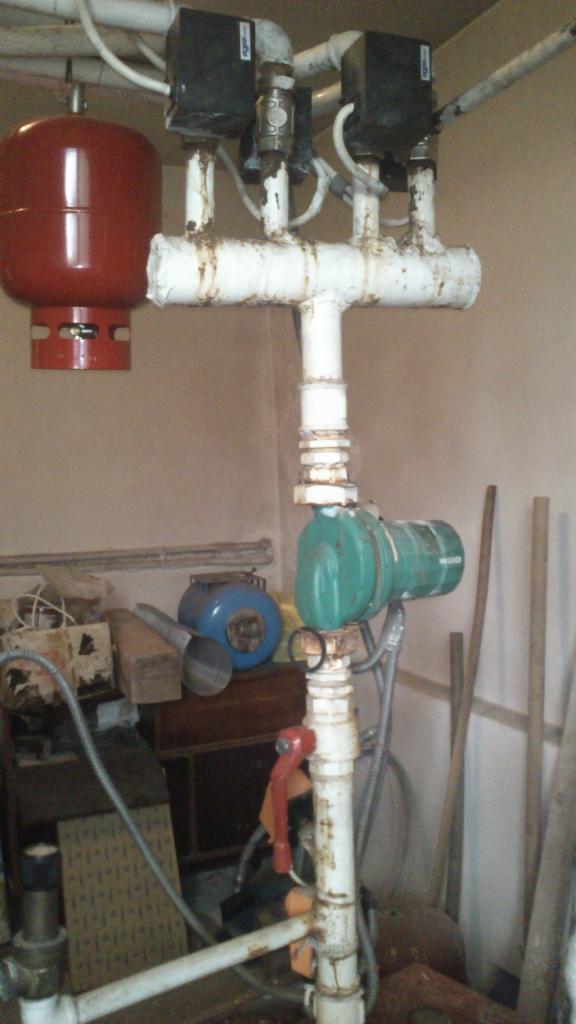

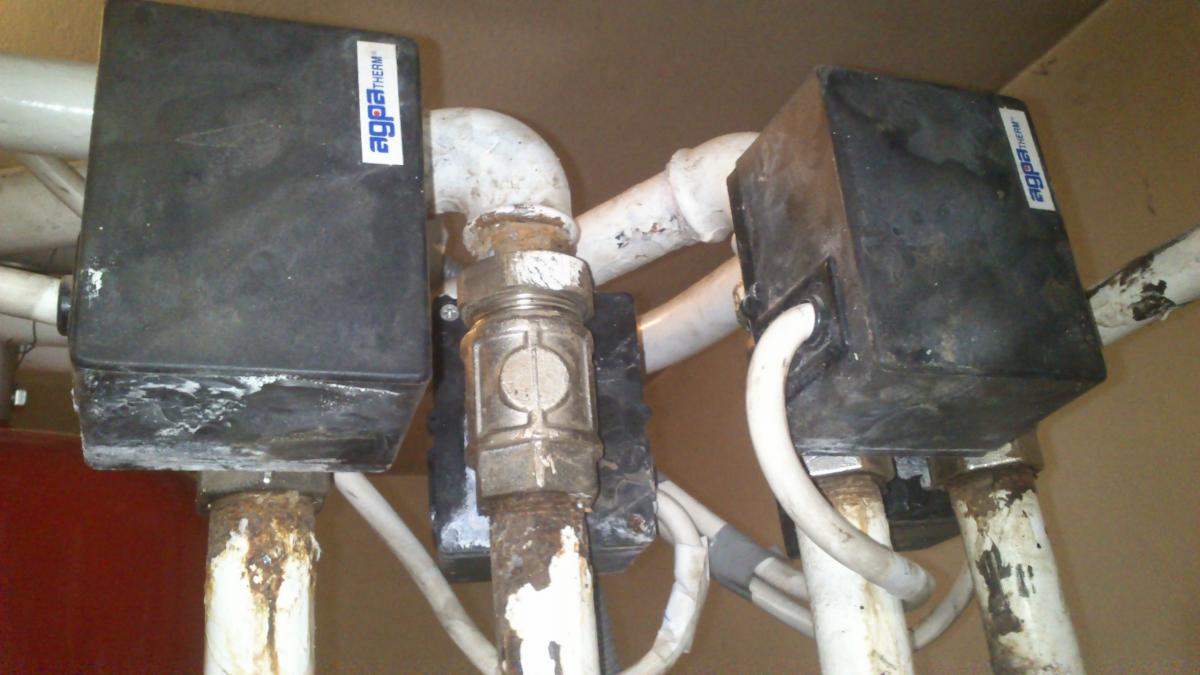

lenaki85 Δημοσιεύτηκε Οκτώβριος 22 , 2012 Share Δημοσιεύτηκε Οκτώβριος 22 , 2012 (edited) Στο παρακάτω λεβητοστάσιο (λέβητας πετρελαίου)σε πολουκατοικία με 4 διαμερίσματα, όλα αυτόνομης θέρμανσης, κάνω το ΠΕΑ για το ένα διαμέρισμα και έχω τις εξής απορίες (δεν είμαι μηχανολόγος και προσπαθώ να κατανοήσω ορισμένες έννοιες, γι'αυτό συγχωρήστε με για τις χαζές ενδεχομένως ερωτήσεις) : 1. Το σύστημα διανομής είναι μονοσωλήνιο ? Παρακαλώ αν μπορείτε εξηγηστε μου τη διαφορά μονοσωλήνιου με δισωλήνιο και αν έχετε επισυνάψτε φώτο. 2. Για να υπολογίσω την ισχύ του δικτύου διανομής, Θα πολλαπλασιάσω την συνολική ισχυ του λέβητα επί τον πραγματικό βαθμό απόδοσης ngen και ο,τι βρώ δια 4 επειδη έχω 4 κλάδους (έναν για το κάθε διαμέρισμα) ?? 3. Αυτά τα μάυρα κουτιά στην φώτο 4 τι ακριβώς είναι ? 4. Την ηλεκτρική ισχύ των βοηθητικών συστημάτων (αθροιστικά καυστήρα κ κυκλοφορητή) θα την επιμερίσω με βάσει τα χιλιοστά θέρμανσης? Edited Οκτώβριος 22 , 2012 by lenaki85 Link to comment Share on other sites More sharing options...

dib Δημοσιεύτηκε Οκτώβριος 22 , 2012 Share Δημοσιεύτηκε Οκτώβριος 22 , 2012 (edited) 1. ειναι μονοσωλήνιο 3. είναι ηλεκτροβάνες, μια για κάθε διαμέρισμα 4. ξεχωριστά KW καυστήρα Χ χιλιοστά + KW κυκλοφορητή Χ χιλιοστά edit στο ξεχωριστά εννοω οτι θα βάλεις 2 γραμμες στο πρόγραμμα ΤΕΕ, μια για καυστήρα και 1 για κυκλοφορητή Edited Οκτώβριος 22 , 2012 by dib 1 Link to comment Share on other sites More sharing options...
