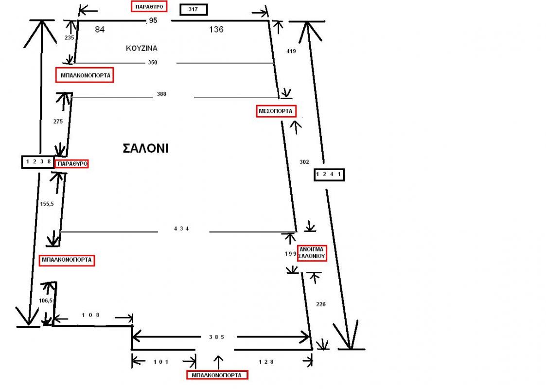

Barovios83 Δημοσιεύτηκε Ιανουάριος 16 , 2012 Συγγραφέας Δημοσιεύτηκε Ιανουάριος 16 , 2012 (edited) Επισυνάπτω ένα πρόχειρο σχεδιάγραμμα με τους χώρους τους οποίους θέλω να μου ζεσταίνει η ενεργειακή εστία. Η εστία είναι τοποθετημένη στο παράθυρο του σαλονιού. Η εστία είναι σχεδιασμένη για να δέχεται άνετα γραμμές για δωμάτια και άλλους χώρους αλλά δεν μπορούσα να κινηθώ σε αυτή την λύση λόγω το οτι είχα δοκάρι περιμετρικά της πλάκας. Όσο για την ενεργειακή εστία καλοριφέρ πήγαινα σε πολλά λεφτά και εκτός αυτού ήθελε και κάποιον χώρο επίσκεψης ο οποίος μου χάλαγε όλη την εμφάνιση του σπιτιού εσωτερικά και έξω δεν μπορούσα να τον μεταφέρω λόγω το οτι έχω στενό μπαλκόνι και είναι πέρασμα. Δεν επιδιώκω να ζεστάνω όλο τον χώρο με μία μόνο εστία απλώς να διατηρώ σε αυτόν το χώρο που αναφέρω μια λογική θερμοκρασία. Επίσης ήθελα να κάνω και μια ερώτηση που αφορά το κομμάτι της ενέργειας. Θέλω να κάνω μόνος μου μόνωση στους τοίχους με πολυουρεθάνη.Μου το σύστησε ένας συνάδελφος ο οποίος το εφάρμοσε στην δικιά του οικία,τρυπώντας τον τοίχο εξωτερικά ανά τακτά σε πόντους και γεμίζοντας τον τοίχο με πολυουρεθάνη, και είδε τρομερή απόκλιση τον επόμενο χειμώνα. Τί προτείνετε εσείς να κάνω?? Ευχαριστώ. Edited Ιανουάριος 16 , 2012 by Barovios83

Στελιος1 Δημοσιεύτηκε Ιανουάριος 17 , 2012 Δημοσιεύτηκε Ιανουάριος 17 , 2012 Με εναν λογικο ρυθμο καυσης 2-6 κιλα ξυλα την ωρα σε ενα μεσο σπιτι δεν επαρκει να το ζεστανει ολο. Με θερμοκρασιες 0 και μειον εννοειται. Πολλοι κλεινουν τα σωματα μονο στον ενιαιο χωρο του τζακιου και νομιζουν οτι περισευει ζεστη να στειλουν και στα δωματια.. Δεν ειναι ετσι. Κλειστε ΤΕΛΕΙΩΣ τ λεβητα και τοτε αααν ανεβει η θερμοκρασια στον ενιαιο χωρο πανω απο 22-23 και μονον τοτε.. περισευει ζεστη και για αλλους χωρους. Καθε σπιτι διαφερει πολυ, μονο με τελειως κλειστο τ λεβητα 3-4 μερες τωρα τον χειμωνα μπορει να ξερει κανεις. Και ειναι πρακτικα δυσκολο οπως σωστα ειπε ο φιλος παραπανω να μεταφερθει ζεστος αερας σε αλλους χωρους, κατα την πλειονοτητα σχεδον αδυνατον. nkx ξεκινησατε απ την αρχη, απ τ πρωτο βημα για να καταληξετε (εφ οσον συνεχισετε και επιμενετε, στ επομενο και μετα στ αλλο κτλ αστεια τα λεω οχι ειρωνικα, πριν χρονια το επαθα κ εγω αυτο σπιτι μου) να εφευρετε ενα νεο τζακι που θα ονομαστει ενεργειακο? Κανατε το τζακι φουρνο, το επομενο βημα ειναι να βρειτε τροπο να απαγαγετε την θερμοτητα που εγκλωβιζετε στην εστια. Ο κρυος αερας για καυση που δωσατε εφευγε ΥΠΕΡΘΕΡΜΟΣ στ καπνοδοχο. Κανεις δεν καταφερε να βαλει πορτα σε ανοιχτη εστια χωρις προβληματα. Το τζαμι ισως εσπασε απο θερμοκρασια ισως ομως (κ ειναι τ πιθανοτερο) επειδη ακουμπουσε σε καποιο σημειο στον μεταλικο σκελετο, η σφιχτικε περισσοτερο σε καποιο σημειο κ οχι ομοιομορφα. Και να μην εσπαγε θα μαυριζε συνεχως κ αυτο και η ψυχη σου. Παιδια αν δωσουμε εξωτερικο αερα απο ψηλα στην εστια, πισω απ το μετωπο της συνηθισμενης εταζερας ενα κενο αναμεσα στ επενδυση και τ χοανη τ εστιας η το πρεκι της αν ειναι χτιστο (εκει που συνηθως βαζουν μονωση) 2 εκ περα περα ο κρυος αερας βαρυς κατεβαινει στην βαση της φωτιας και δημιουργει μια αεροκουρτινα, αυτο με μια σωστη ρυθμιση του ταμπερ μειωνει κατα πολυ τ απωλειες θερμου αερα απ τ χωρο. Μετα απ αυτο κ εφ οσον υπαρχει καποιος αλλος τροπος να παρουμε τ θερμοτητα μπορει να μπει και μια πορτα, η οποια ετσι δεν θα μαυριζει και το τζαμι.
