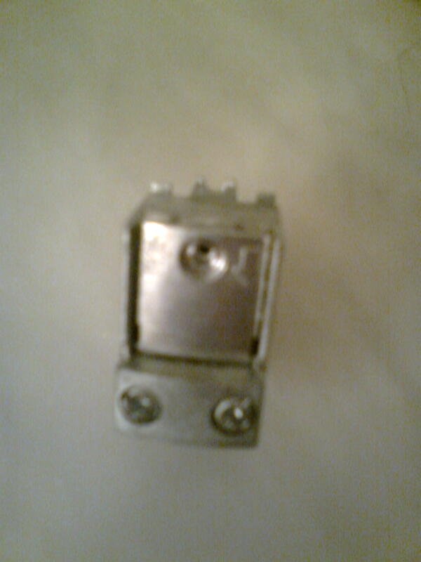

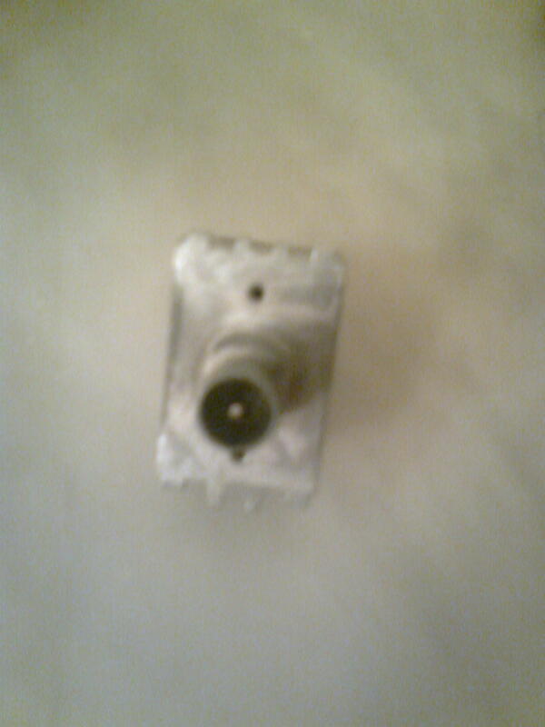

panagiotisky Δημοσιεύτηκε January 10, 2012 at 10:53 πμ Δημοσιεύτηκε January 10, 2012 at 10:53 πμ Καλημέρα...υπάρχουν 3 πρίζες τηλεόρασης στο σπίτι. Σαλόνι,δωμάτιο,μπαλκόνι. Ο προηγούμενος ενοικιαστής είπε οτι στο δωμάτιο λειτουργούσε κανονικά. Άλλαξα τους διακόπτες(γιατι έπρεπε, είχαν αλοιωθεί απο το χρόνο). Στο σαλόνι λειτουργεί. Στα αλλα 2 οχι. Παρακάτω έχω αναρτήσει φωτογραφίες. Νομίζω οτι δεν κάνω καλή δουλειά με τα συρματάκια του καλωδίου της τηλεόρασης. Είμαι σε διαμέρισμα πολυκατοικίας.
fear1976 Δημοσιεύτηκε January 10, 2012 at 11:11 πμ Δημοσιεύτηκε January 10, 2012 at 11:11 πμ δεν βλεπω καλα τις 2 τελευταιες φωτο, αλλα απο την πρωτη που φαινεται να εχει 2 καλωδια σημαινει οτι οι μπριζες σου ειναι σε σειρα συνδεδεμενες και θες μπριζες εισοδου εξοδου ωστε να "προχωραει" το σημα και στην επομενη (στην τελικη μπριζα θα πρεπει να εχει μονο ενα καλωδιο κ εκει δεν θες κ εξοδο) προφανως αλλαξες την πρωτη και παιζει αλλα δεν στελνει το σημα στην επομενη

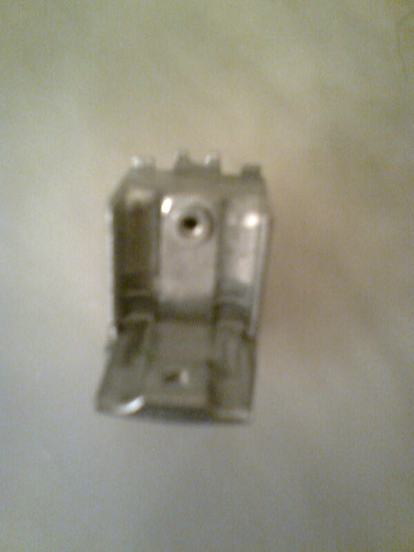

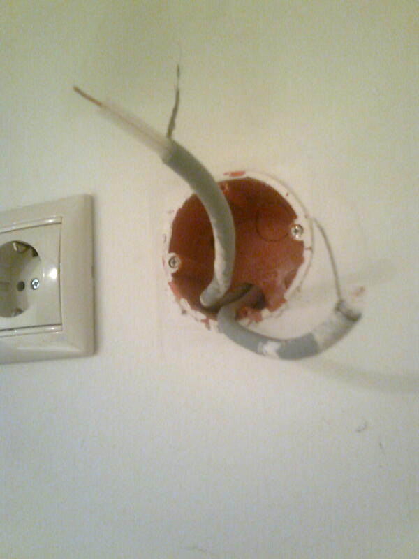

panagiotisky Δημοσιεύτηκε January 10, 2012 at 11:36 πμ Συγγραφέας Δημοσιεύτηκε January 10, 2012 at 11:36 πμ Στη 3η φωτό φαίνονται 2 βελάκια...ενα που "έρχεται"και ενα που "φεύγει". Η 4η φωτό ειναι η 3η απλώς με το καπάκι σηκωμένο.Αυτό που πιάνει και σφίγγει τα 2 καλώδια. Οι παλιές πρίζες είχαν 2 βίσματα εξόδου(αρσενικό-θυληκό) και έγραφαν πάνω απο κάθε έξοδο ( TV-RD). Εγώ τις άλλαξα με νέες αλλά με ένα βίσμα,όπως η φωτό 2. Του μπαλκονιού δεν την έχω αλλάξει , αλλά βγάζει πάλι 2 καλώδια και όχι 1. Τα οποία όμως δεν είναι συνδεδεμένα. Είναι τυλιγμένα με μωνοτική ταινία.
fear1976 Δημοσιεύτηκε January 10, 2012 at 11:44 πμ Δημοσιεύτηκε January 10, 2012 at 11:44 πμ η πρωτη εχει σημα σωστα??? αν ναι τοτε το προβλημα ειναι οτι δεν στελνεις στη δευτερη ασε το τι φαινεται μπροστα (tv-rd ειναι και για ραδιοφωνο) απο πισω στο κουτι πρεπει να φευγει καλωδιο για την επομενη. ειτε αυτο δεν συνδεεται καλα , ειτε η μπριζα σου κοβει πολλα db απο το σημα και δεν βλεπεις. δοκιμασε να βραχυκυλωσεις τα 2 καλωδια στο πρωτο (να παρακαμψεις μπριζα) για να δεις αν παιζει η επομενη.

hektor Δημοσιεύτηκε January 10, 2012 at 09:51 μμ Δημοσιεύτηκε January 10, 2012 at 09:51 μμ Legrand πρέπει να είναι οι πρίζες απο τι βλέπω.Λοιπόν έχεις δύο πρίζες διελεύσεως και μία τερματική.Να προσέχεις την συνδεσμολογία στις πρίζες διελεύσεως δλδ είσοδο-έξοδο.
panagiotisky Δημοσιεύτηκε January 11, 2012 at 01:54 μμ Συγγραφέας Δημοσιεύτηκε January 11, 2012 at 01:54 μμ Η τερματική θα πρέπει να έχει ενα καλώδιο ή 2? Και οι 3 πρίζες έχουν 2 καλώδια(in-out). Τα λεπτά συρματάκια του καλωδίου θα πρέπει να τα τυλίξω γύρω απο το πλαστικό μέσα στο οποίο περιέχεται το χοντρό σύρμα της τηλεόρασης?
hektor Δημοσιεύτηκε January 11, 2012 at 03:28 μμ Δημοσιεύτηκε January 11, 2012 at 03:28 μμ Πως γίνεται και οι 3 πρίζες να έχουν 2 καλώδια?Η τερματική θα πρέπει να έχει 1 καλώδιο.
