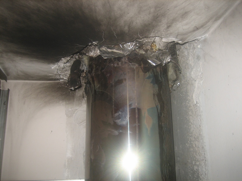

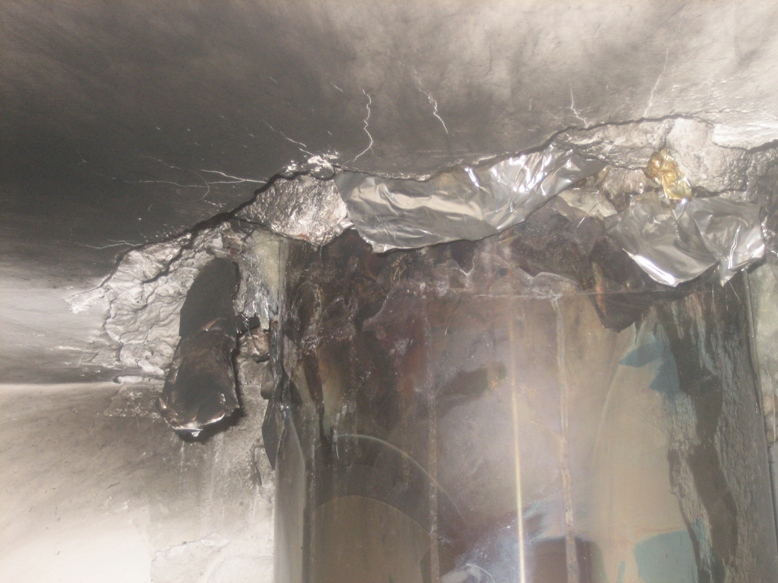

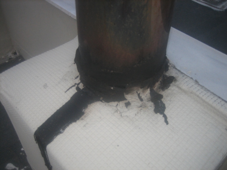

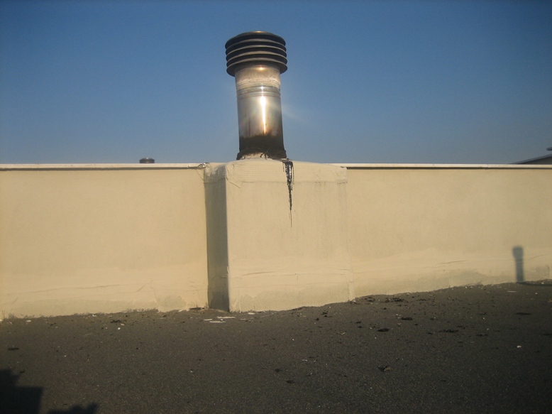

abyron Δημοσιεύτηκε January 15, 2012 at 07:16 μμ Δημοσιεύτηκε January 15, 2012 at 07:16 μμ Τα Χριστούγεννα είχα ενα ατύχημα στο τζάκι ανοιχτού τύπου. Πήρε φωτιά η καμινάδα σε ολοκαινουργιο σπιτι 2 ετων. Δείτε σας παρακαλώ τις φωτογραφίες και πείτε μου σας παρακαλω αν νομιζεται πως πρεπει να αλλαχθεί η καμινάδα. Δεκτές ερωτήσεις για περισσοτερες πληροφοριες. οι τελευταιες φωτο ειναι τραβηγμενες απο την περσιδα και φαινεται η καμιναδα να οδηγειτε στον πανω οροφο (κρεβατοκαμαρα-επισης μετα μυριζε κατι περιεργο) και μετα στην ταρατσα. Αυτο ειναι το κυριοτερο που με απασχολει. Εχει μια περιεργη μυρωδια στην κρεβατοκαμαρα , κατι καμμενο. Οχι πλαστικο , ουτε ξυλο , σαν χημικο. Μου ειπαν πως απο την υπερβολικη θερμοκρασια που αναπτυχθηκε μεσα στην καμιναδα, υπερθερμανθηκε ο πετροβαμβακας και καηκαν οι ρυτινες μεσα σε αυτον. Το αποτελεσμα ειναι καθε φορα που αναβω το τζακι να θερμαινεται παλι ο πετροβαμβακας και να μυριζει .Ευσταθει ? Οσο μπορειτε να καταλαβετε απο τις φωτο που βαζω. Μπορει καποιος να μου εξηγησει πως ειναι δυνατον να πηρε φωτια με την χρηση μονο ενος χειμωνα ? ειναι δυνατον να μαζευτικε τοσο πολυ κρεοζωτο στην καμιναδα ? δεν μπορω να καταλαβω ! ευχαριστω εκ των προτερων. Δωστε μου τα φωτα σας γιατι παω να σκασω !
AlexisPap Δημοσιεύτηκε January 15, 2012 at 07:39 μμ Δημοσιεύτηκε January 15, 2012 at 07:39 μμ Κλασσική περίπτωση... Έτσι συμβαίνει, είναι συχνό φαινόμενο και αυτό που καίγεται λέγεται κρεόζωτο... το μόνο που χρειάζεται για να το αποφύγεις είναι το περιστασιακό καθάρισμα της καμινάδας και η λελογισμένη χρήση του τζακιού. Κατά τα λοιπά, αν η καμινάδα συνεχίζει να δουλεύει, δεν θέλει άλλαγμα... 1

AlexisPap Δημοσιεύτηκε January 15, 2012 at 08:54 μμ Δημοσιεύτηκε January 15, 2012 at 08:54 μμ (edited) θα φύγει η μυρωδιά... απλώς θέλει τον χρόνο της. Όσο για τον πετροβάμβακα, είναι άκαυστος, αλλά όχι πυρίμαχος... Edited January 15, 2012 at 08:54 μμ by AlexisPap
Στελιος1 Δημοσιεύτηκε January 16, 2012 at 05:43 πμ Δημοσιεύτηκε January 16, 2012 at 05:43 πμ Ακριβως αυτο που λεει ο Αλεξης.. ακαυτος αλλα καταστρεφεται. Και ειναι υαλοβαμβακας μαλλον. Στο δωματιο που περνα η καπνοδοχος ανοιξε μια τρυπα κατω και μια ψηλα αλλα απ εξω, στον εξω τοιχο και να βγουν στον κενο χωρο που βρισκεται ο σωληνας, ωστε αν ξανα συμβει οτιδηποτε να φευγει η μυρωδια στ περιβαλλον. Αν εχει μπετον εστω και μικρες 2-3 εκ με αριδα αρκουν για να μην μυρισει ξανα. 1

Στελιος1 Δημοσιεύτηκε January 16, 2012 at 09:24 μμ Δημοσιεύτηκε January 16, 2012 at 09:24 μμ Η μονωση εκει τι χρειαζεται? Αφου στην συνεχεια δεν ειναι καν χτισμενη η καπνοδοχος. Βγαλτην τελειως και σφραγισε με τσιμεντο και περλιτη, καλυψε τον εκτεθειμενο σωληνα εστω με τα ετοιμα στοιχεια τα προκατ και ανοιξε τρυπες.. μια απ την πλακα που σκεπαζει τ τζακι προς το διακενο σωληνα- γυψοσανιδας στο πανω δωματιο και ακομη μια απ αυτο προς την ταρατσα αναμεσα παλι απ τον σωληνα και τ επενδυση του εξωτερικα που δεν υπαρχει και θα κανεις. Στο τελειωμα τ καπνοδοχου πριν το ωραιο καπελο που εχει σφραγισε το κενο κ βαλε εκει μια σωληνα να εκτονωνει εκει οτι τυχαινει. Ολ αυτα αν ειναι εφικτα βεβαια.
