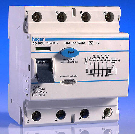

Νικολαος Μασσιος Δημοσιεύτηκε May 3, 2016 at 10:20 μμ Δημοσιεύτηκε May 3, 2016 at 10:20 μμ Το rcd θα δουλέψει κανονικά αλλά δεν θα μπορεί να λειτουργήσει το ΤEST αφού δεν Μπορεί να κάνει διαρροή από την στιγμή που δεν υπάρχει ουδέτερος,εναλλακτικά μπορείς να βάλεις μια φάση (μια από τις δύο που δεν συνδέεται στην αντίσταση του RCD) στην επαφή του Ν και Έτσι θα μπορεί να λειτουργεί το τεστ του rcd. 1

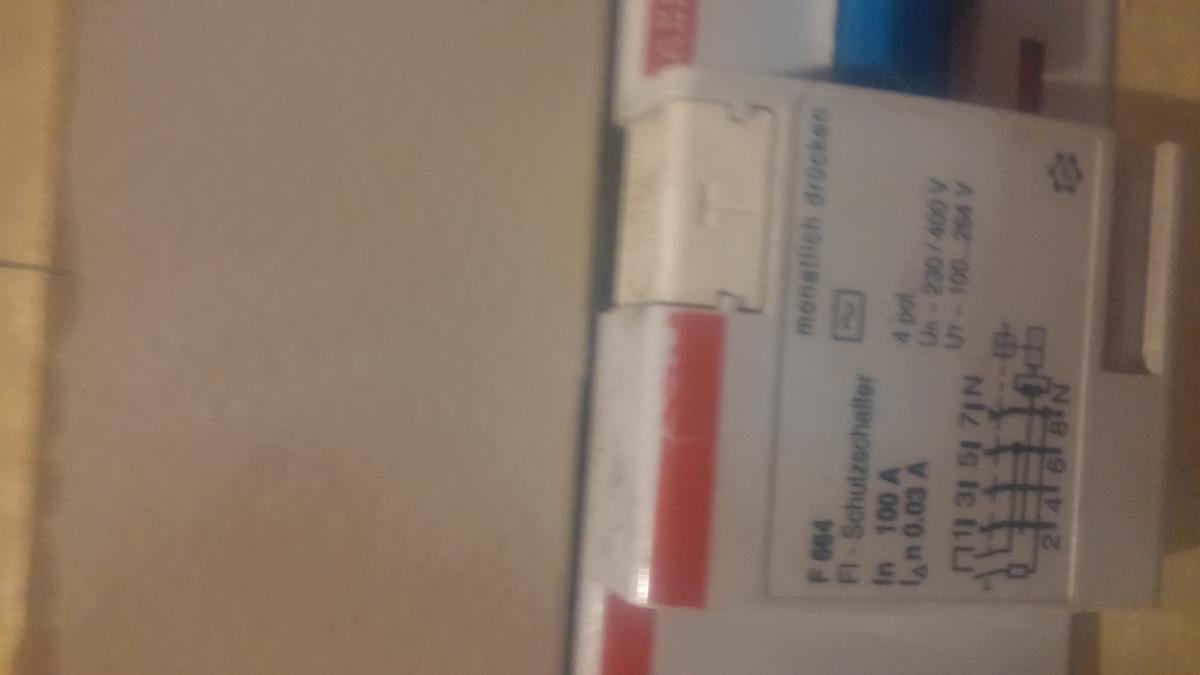

AlexisPap Δημοσιεύτηκε May 3, 2016 at 11:09 μμ Δημοσιεύτηκε May 3, 2016 at 11:09 μμ Σε ενα τριφασικό ΔΔΕ που άνοιξα κάποτε, η αντίσταση ελέγχου ήταν μεταξύ φάσεων.
Νικολαος Μασσιος Δημοσιεύτηκε May 3, 2016 at 11:30 μμ Δημοσιεύτηκε May 3, 2016 at 11:30 μμ Εδώ μου δείχνει ότι είναι μεταξύ L -N Αλλά δεν αποκλείεται η αντίσταση να είναι μεταξύ φάσεων. Για να πάμε στο θέμα μας που είναι το RCD στο λατομείο που πρέπει να ελεγχθεί με βάση την νομοθεσία. ΕΛΟΤ ΗD 384.Κεφάλαιο 48 Επιλογή των μέτρων προστασίας σε συνάρτηση με τις εξωτερικές επιδράσεις. Το θέμα έχει πολύ κουβέντα!
nvel Δημοσιεύτηκε May 4, 2016 at 06:39 πμ Δημοσιεύτηκε May 4, 2016 at 06:39 πμ On 3/5/2016 at 10:20 ΜΜ, Νικολαος Μασσιος said: Το rcd θα δουλέψει κανονικά αλλά δεν θα μπορεί να λειτουργήσει το ΤEST αφού δεν Μπορεί να κάνει διαρροή από την στιγμή που δεν υπάρχει ουδέτερος,εναλλακτικά μπορείς να βάλεις μια φάση (μια από τις δύο που δεν συνδέεται στην αντίσταση του RCD) στην επαφή του Ν και Έτσι θα μπορεί να λειτουργεί το τεστ του rcd. έτσι το test θα δουλεύει αλλά με αυξημένο ρεύμα δοκιμής (πολύ πάνω από το όριο) οπότε η λειτουργία του στο όριο θα είναι άγνωστη. Φυσικά και υπάρχουν rcd με αντίσταση δοκιμής μεταξύ φάσεων.
Νικολαος Μασσιος Δημοσιεύτηκε May 5, 2016 at 09:00 μμ Δημοσιεύτηκε May 5, 2016 at 09:00 μμ Το TEST στο rcd είναι για να ελέγχουμε τον μηχανισμο ότι μπορεί να αφοπλίσει τις επαφές και όχι σε πόσα mA θα ενεργοποιηθεί ο rcd.Για να δούμε στα πόσα mA θα ενεργοποιηθεί θα πρέπει να το μετρήσουμε με το όργανο. Στον κατάλογο της Hager έχει σχέδιο που λέει πως να συνδέσουμε έναν τετραπολικο rcd σε τριπολικο rcd για να λειτουργεί σωστά.
nvel Δημοσιεύτηκε May 6, 2016 at 07:40 πμ Δημοσιεύτηκε May 6, 2016 at 07:40 πμ το σκοπός του test είναι οι χρήστες να ελέγχουν την σωστή λειτουργία του rcd που σημαίνει ότι ενεργοποιείται όταν η διαρροή ξεπεράσει λίγο το όριο και οχι όταν πια ο χρήστης είναι νεκρός, γιαυτό όλοι οι κατασκευαστές τοποθετούν αντιστάσεις διαρροής συγκεκριμένης τιμής ανάλογα με την ονομαστική τιμή του rcd έτσι ώστε να ενεργοποιείται λίγο πάνω από το όριο. Άμα δεν έχεις το σωστό υλικό για γραμμή χωρίς ουδέτερο τότε προσθέτεις εξωτερικά μια αντίσταση με την υπολειπόμενη τιμή μεταξύ της ασύνδετης κλέμμας του ουδετέρου και μιας φάσης από της δυο που δεν έχουν το άλλο άκρο της εσωτερικής αντίστασης διαρροής έτσι ώστε η τιμή του ρεύματος διαρροής να πέσει λίγο πάνω από το όριο όπως αρχικά ήθελε το κατασκευαστής, 1
