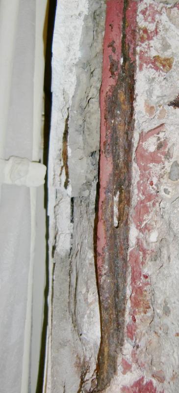

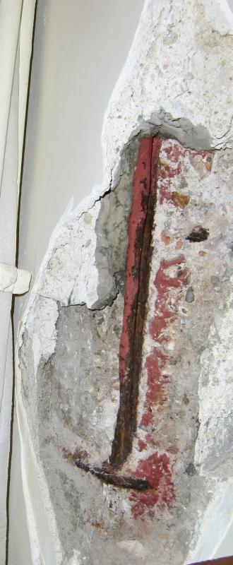

myrtoZ Δημοσιεύτηκε Μάρτιος 2 , 2012 Συγγραφέας Share Δημοσιεύτηκε Μάρτιος 2 , 2012 Δεν ειχε γινει μελετη , ηρθε συνεργειο και την εφτιαξε. Η διαβρωση τι σχεση εχει αφου ειναι ρωγμη στο τσιμεντο, το σιδερο σκουριαζει ετσι δεν ειναι; Την εκθεση θα την εχω μαλλον αυριο γιατι την εχει ο διαχειρηστης και λειπει. Παρακαλω οποια βοηθεια στο τι να κανουμε. Link to comment Share on other sites More sharing options...
Brasco Δημοσιεύτηκε Μάρτιος 2 , 2012 Share Δημοσιεύτηκε Μάρτιος 2 , 2012 Δεν ειχε γινει μελετη , ηρθε συνεργειο και την εφτιαξε... Ευκαιρία να γίνει μελέτη Link to comment Share on other sites More sharing options...
myrtoZ Δημοσιεύτηκε Μάρτιος 3 , 2012 Συγγραφέας Share Δημοσιεύτηκε Μάρτιος 3 , 2012 ποσο κοστιζει μια τετοια μελετη και ποιος τη κανει, γιατι ο προηγουμενος μηχανικος τελικα εχει κανει μονο εκθεση που λεει οτι πρεπει να μπουν αλλα σιδερα. Ο λογος που εγιναν οι καινουριες ρωγμες ποιος ειναι αφου δεν εγινε σειςσμος; Καλημερα σας Link to comment Share on other sites More sharing options...
AlexisPap Δημοσιεύτηκε Μάρτιος 3 , 2012 Share Δημοσιεύτηκε Μάρτιος 3 , 2012 (edited) Μυρτώ, τα πράγματα είναι απλά: Είναι μία παλιά οικοδομή που -καθώς φαίνεται από την αντίδραση του συναδέλφου που την εξέτασε- έχει παρουσιάσει φθορές "λόγω γήρατος". Προφανώς ο συνάδελφος έκρινες ότι οι ρωγμές δεν είναι σεισμικές, παρότι πρωτοεμφανίστηκαν μετά τον σεισμό. Αν είναι έτσι ή όχι, μπορεί να το ξέρει μόνο κάποιος μηχανικός που θα εξετάσει την οικοδομή ενδελεχώς, δηλαδή θα κάνει αυτοψία, θα μελετήσει τα σχέδια της αδείας, θα κάτσει στο γραφείο να σκεφτεί. Προφανώς η αντιμετώπιση στην περίπτωση που προανέφερα είναι διαφορετική απ' ο,τι στην περίπτωση των σεισμικών βλαβών. Γενικά υπάρχουν δύο τρόποι επέμβασης: - Ο συντηρητικός τρόπος που συνίσταται στην επισκευή της βλάβης που εμφανίστηκε. - Ο συνολικός, κατά τον οποίο θα εξεταστεί όλη η οικοδομή για αντίστοιχες φθορές εν τη γενέσει, και ο οποίος θα οδηγήσει σε συνολική επέμβαση. Ο πρώτος οδηγεί προφανώς σε φθηνότερη επέμβαση, αλλά έχει μεγαλύτερο μακροπρόθεσμο κόστος, καθώς σταδιακά αντίστοιχα προβλήματα θα εμφανίζονται και σε άλλες θέσεις. Ο δεύτερος έχει μεγάλο αρχικό κόστος, αλλά εξασφαλίζει μία πολυετή περίοδο χωρίς προβλήματα. Μπορεί να συνδυαστεί με ενισχύσεις μεγαλύτερης ή μικρότερης κλίμακας και να βελτιώσει την αξιοπιστία του φορέα. Η επιλογή του είδους της επέμβασης δεν είναι αποκλειστικά δική σας υπόθεση. Ο μηχανικός θα κρίνει την αναγκαιότητα συνολικότερης ή μη επέμβασης, ενώ πολλές παράμετροι του προβλήματος ρυθμίζονται από νόμους ή κανονισμούς που δεσμεύουν τον μηχανικό. Προφανώς όλα τα παραπάνω που περιγράφω περιληπτικά, μπορούν να γίνουν μόνο από κάποιον συνάδελφο που θα αναλάβει την μελέτη. Αυτός θα σας ενημερώσει για την έκταση των φθορών ή/και βλαβών, για την απαιτούμενη έρευνα - διάγνωση - μελέτη, για τις απαιτούμενες άδειες και εγκρίσεις, για τις κανονιστικές απαιτήσεις. Αυτός θα σας βοηθήσει να έχετε μία προεκτίμηση του κόστους. Αυτός θα σας καθοδηγήσει, ανάλογα και με τις οικονομικές σας δυνατότητες, στην επιλογή του τρόπου αντιμετώπισης - επισκευής - ενίσχυσης (μιλάω για τις παραμέτρους που δεν καθορίζονται κανονιστικά). Edited Μάρτιος 3 , 2012 by AlexisPap 1 Link to comment Share on other sites More sharing options...
myrtoZ Δημοσιεύτηκε Μάρτιος 3 , 2012 Συγγραφέας Share Δημοσιεύτηκε Μάρτιος 3 , 2012 Από τις φωτογραφιες Alexispap kai οι υπολοιποι δηλαδη τι εικονα εχετε και γνωμη, θα ζητησω να ψαξουμε κιαλλο τοτε. Link to comment Share on other sites More sharing options...
AlexisPap Δημοσιεύτηκε Μάρτιος 3 , 2012 Share Δημοσιεύτηκε Μάρτιος 3 , 2012 (edited) Μυρτώ, κανείς υπεύθυνος άνθρωπος δεν θα εκφέρει γνώμη από φωτογραφίες και μάλιστα ανώνυμα, μέσα από ένα φόρουμ. Διατρέχει τον κίνδυνο -χωρίς να έχει την πρόθεση- να σε παραπλανήσει, ενώ ταυτόχρονα θα εκθέσει άδικα και αδικαιολόγητα έναν συνάδελφο που εξέφρασε γνώμη υπεύθυνα, εκ του σύνεγγυς. Αυτό που δείχνουν οι φωτογραφίες είναι μία τυπική φθορά λόγω ηλικίας... Όμως, θυμήσου: Ένα τυπικό εξάνθημα μπορεί να είναι από σύμπτωμα ανούσιας ίωσης μέχρι σύμπτωμα αναφυλαξίας. Χρειάζεται διάγνωση, γνωμάτευση και θεραπεία. Ο μόνος τρόπος για να εξασφαλιστείς, είναι να συνεργαστείς με μηχανικό πάνω στα πλαίσια της επαγγελματικής δεοντολογίας και των νόμιμων διαδικασιών. Από 'κεί και πέρα, εδώ θα βρεις πλήθος πληροφοριών, να ξέρεις όμως ότι είναι εγκυκλοπαιδικού χαρακτήρα. Edited Μάρτιος 3 , 2012 by AlexisPap 1 Link to comment Share on other sites More sharing options...
