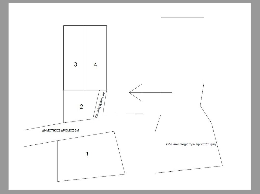

Earthliink Δημοσιεύτηκε Ιούνιος 9 , 2015 Share Δημοσιεύτηκε Ιούνιος 9 , 2015 Συνάδελφοι, καλησπέρα. Θα παρακαλούσα να βοηθήσετε για να το παρακάτω θέμα. Οικόπεδο δημιουργημένο προ του '85, με μήκος προσώπου 18μ σε δημοτική οδό, βρίσκεται σε οικισμό κάτω των 2000 κατοίκων. Στην διαθήκη αναφέρεται ως ΕΝΝΙΑΙΟ 1500τ.μ, υφίσταται όμως ημιονική οδός προ της δημιουργίας του πλάτους 3μ η οποία δημιουργεί κατάτμηση στο μέσο του οικοπέδου. Μου ζητάται από τους πελάτες μου η σύνταξη τοπογραφικού διαγράμματος και δήλωση 651/77. Θα κάνω δύο δηλώσεις 651 και θα προκύψουν δύο άρτια και οικοδομήσιμα οικόπεδα το ένα με πρόσωπο 18μ σε δημοτική οδό και το άλλο με πρόσωπο 15.20μ (όπως προκύπτει) σε ημιονική οδό; Στην παρ. 2, του άρθρου 6, του ΦΕΚ 181Δ/03.05.85, κατά παρέκκλιση, δεν απαιτείται πρόσωπο του οικοπεδου σε κοινόχρηστο χώρο. Ευχαριστώ. Link to comment Share on other sites More sharing options...
Manolis gon Δημοσιεύτηκε Ιούνιος 10 , 2015 Share Δημοσιεύτηκε Ιούνιος 10 , 2015 Ημιονική οδός εντός οικισμού? Δεν νομίζω.Πάρε βεβαίωση από το Δήμο για τον χαρακτήρα αυτού του δρόμου. Αν είναι τελικά δημοτικός (σαν εντός οικισμού) τότε έχεις 2 οικόπεδα και αφου ειναι προ του 85 είναι αρτια και οικοδομήσιμα. 1 Link to comment Share on other sites More sharing options...
Earthliink Δημοσιεύτηκε Ιούνιος 11 , 2015 Share Δημοσιεύτηκε Ιούνιος 11 , 2015 (edited) Η ημιονική οδός βρίσκεται περίπου στα 50 μέτρα εντός του ορίου του οικισμού. Αν δεν χαρακτηριστεί από τον δήμο ως δημοτική (δεν αιτηθεί ο ιδιοκτήτης λόγω του φόβου του για μεγάλη χρονοκαθυστέρηση από το δήμο) και εφόσον υπάρχει κατάτμηση (προφορικά όλοι οι γείτονες την αναγνωρίζουν ως ημιονική), δεν θεωρείται κατά παρέκκλιση (χωρίς πρόσωπο) άρτιο και οικοδομήσιμο με βάση την παρ. 2 του άρθρου 6 του ΦΕΚ 181Δ/03.05.85; Ευχαριστώ. Edited Ιούνιος 11 , 2015 by Manolis gon Link to comment Share on other sites More sharing options...
dimitris GM Δημοσιεύτηκε Ιούνιος 11 , 2015 Share Δημοσιεύτηκε Ιούνιος 11 , 2015 (edited) - εχεις ενα οικοπεδο εμβαδου 1500 τμ. προ 85 - εχεις διαθηκη για ενα οικοπεδο παλι 1500 τμ. και εχεις και αποδοχη του "ετους."........." για αυτο το ενα οικοπεδο.. υπαρχει ενας δρομος "αχαρακτηριστος" που περναει μεσα απο το οικοπεδο και εξυπηρετει τους γειτονες... επομενως, κατατμηση με την εννοια που οριζει ο νομος δεν υπαρχει... το αρθρο 6 /2 μιλαει για την παραχωρηση λωριδας.... Αν εχεις τις προυποθεσεις....με αυτο θα πάς.... Σε σχεση με το παρελθον....οι διαδικασιες εχουν απλουστευθει κατα πολυ... υγ δες τον ν 4164/13 αρθρο 10... Edited Ιούνιος 11 , 2015 by dimitris GM Link to comment Share on other sites More sharing options...
