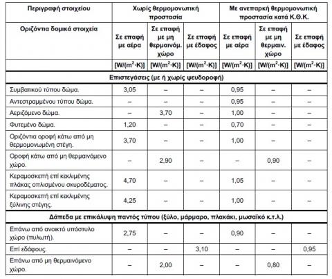

yian Δημοσιεύτηκε January 19, 2014 at 02:16 μμ Δημοσιεύτηκε January 19, 2014 at 02:16 μμ (edited) Δύο ερώτησεις για ένα ΠΕΑ μονοκατοικίας του 60 με τα εξής χαρακτηριστικά : 1. Η στέγη του είναι η κλασσική κεραμοσκεπή του χωριού αλλά όχι εμφανής από το εσωτερικό μιας και υπάρχει σανίδωμα στο ταβάνι τύπου ραμποτέ. Χρησιμοποιώ U = 2,90 ή U = 4,25 ? 2. To δάπεδο είναι εν επαφή με ΜΘΧ (υπόγεια αποθήκη) τον οποίο και περιγράφω κανονικά. Χρησιμοποιώ U = 2 ή U = 2/2 ή U = 2.75/2 ? Edited January 19, 2014 at 02:24 μμ by yian
dib Δημοσιεύτηκε January 19, 2014 at 02:28 μμ Δημοσιεύτηκε January 19, 2014 at 02:28 μμ 1) 4,25 2) 2,00
hkamp Δημοσιεύτηκε January 19, 2014 at 02:28 μμ Δημοσιεύτηκε January 19, 2014 at 02:28 μμ (edited) 1. Αν περιγράφεις σαν οροφή το οριζόντιο ταβάνι ραμποτέ τότε είσαι <<οριζόντια οροφή κάτω από μη θερμομονωμένη στέγη>> και έχεις 3,70. Αλλιώς αν για κάποιο λόγο, που δεν μπορώ να φανταστώ, συμπεριλάβεις στη ζώνη και τον χώρο ανάμεσα στο ταβάνι ραμποτέ και τα κεραμίδια, τότε είσαι 4,25. Οχι όμως 2,90. Ο χώρος πάνω από το ταβάνι και ανάμεσα στη στέγη με τα κεραμίδια δεν αντιμετωπίζεται με τη λογική του μθχ αλλά με τη λογική Ru. Το περίεργο είναι ότι όσον αφορά τα a, ε και σκιάσεις, στην πρώτη περίπτωση όπως και στη δεύτερη, θα τα πάρεις σαν η οροφή σου να ήταν το <<απέξω>>. Δηλαδή για την πρώτη περίπτωση στη ζώνη: <<Οροφή>> το ταβάνι ραμποτέ με U= 3,7, εμβαδό επιφάνειας η οριζόντια του ραμποτέ αλλά a=0,6 (αν έχεις κόκκινο κεραμίδι) και ε=0,8 και σκιάσεις π.χ. 0,9 ή ότι άλλο σύμφωνα με τις ερωταπαντήσεις του ΤΕΕ. Λίγο κουφό αλλά αυτό πρέπει να ισχύει. 2. Αφού περιγράφεις κανονικά τον μθχ και δεν χρησιμοποιείς την προσέγγιση U/2, τότε στη διαχωριστική επιφάνεια στο πρόγραμμα το U του δαπέδου είναι 2. Οχι 2/2 γιατί αυτό παραπέμπει στη διευκόλυνση του U/2 που θα σήμαινε ότι είχες περάσει το δάπεδο στα δομικά προς εξωτερικό περιβάλλον. Κάτι που δε γίνεται σε μονοκατοικία. Edited January 19, 2014 at 02:40 μμ by hkamp 2

panos-vicious Δημοσιεύτηκε January 19, 2014 at 04:56 μμ Δημοσιεύτηκε January 19, 2014 at 04:56 μμ @sdim Η αλήθεια είναι πως δεν γνωρίζω το πως μετράει ο κοινός τοίχος μεταξύ δυο γειτονικών διαμερισμάτων του ιδίου κτιρίου στο συντελεστή δόμησης, πάντως στην ενεργειακή μελέτη και επιθεώρηση, μετράει με τον τρόπο που λες. Δηλαδή κατά το ήμισυ του πάχους του. @hkamp Σχετικά με το μήνυμα 1214 . Αν είχαμε σκοπό να προτείνουμε σαν σενάριο την θερμομόνωση της στέγης, τότε δεν θα παίρναμε τόσο για το αρχικό κτίριο όσο και για το σενάριο την στέγη σαν διαχωριστικό στοιχείο προς τον αέρα, οπότε θα ήταν διαφορετικός και ο θερμαινόμενος όγκος σε σχέση με το αν παίρναμε το ταβάνι (<<αμόνωτη οριζόντια οροφή κάτω από μη θερμομονωμένη (αρχικά) στέγη>>); Θέλω να πω, για ποιο λόγο να το αντιμετωπίζουμε διαφορετικά, ακόμα κι αν δεν κάνουμε ένα τέτοιο σενάριο;
hkamp Δημοσιεύτηκε January 19, 2014 at 05:06 μμ Δημοσιεύτηκε January 19, 2014 at 05:06 μμ (edited) Πάνο, τη ζώνη στην ορίζει η μόνωση. Αν έχεις μόνωση στη στέγη κάτω από τα κεραμίδια και βέβαια θα συμπεριλάβεις στη ζώνη σου το χώρο κάτω από αυτήν. Αν έχεις μόνωση στην οριζόντια οροφή τότε η ζώνη σου σταματάει στην οροφή και λαμβάνεις υπ' όψιν το Ru. Αν είναι όμως αμόνωτο τελείως το κτίριο, όπως στην περίπτωση του yian τότε είναι στην προσωπική σου κρίση πως θα ορίσεις τη ζώνη. Αν θέλεις να συμπεριλάβεις και τη στέγη καλώς. Μπορεί όμως η στέγη σου να έχει τέτοια μορφή που να υποφέρεις όταν επιχειρήσεις να την περιγράψεις σωστά. Edited January 19, 2014 at 05:06 μμ by hkamp
